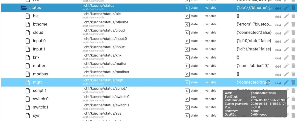

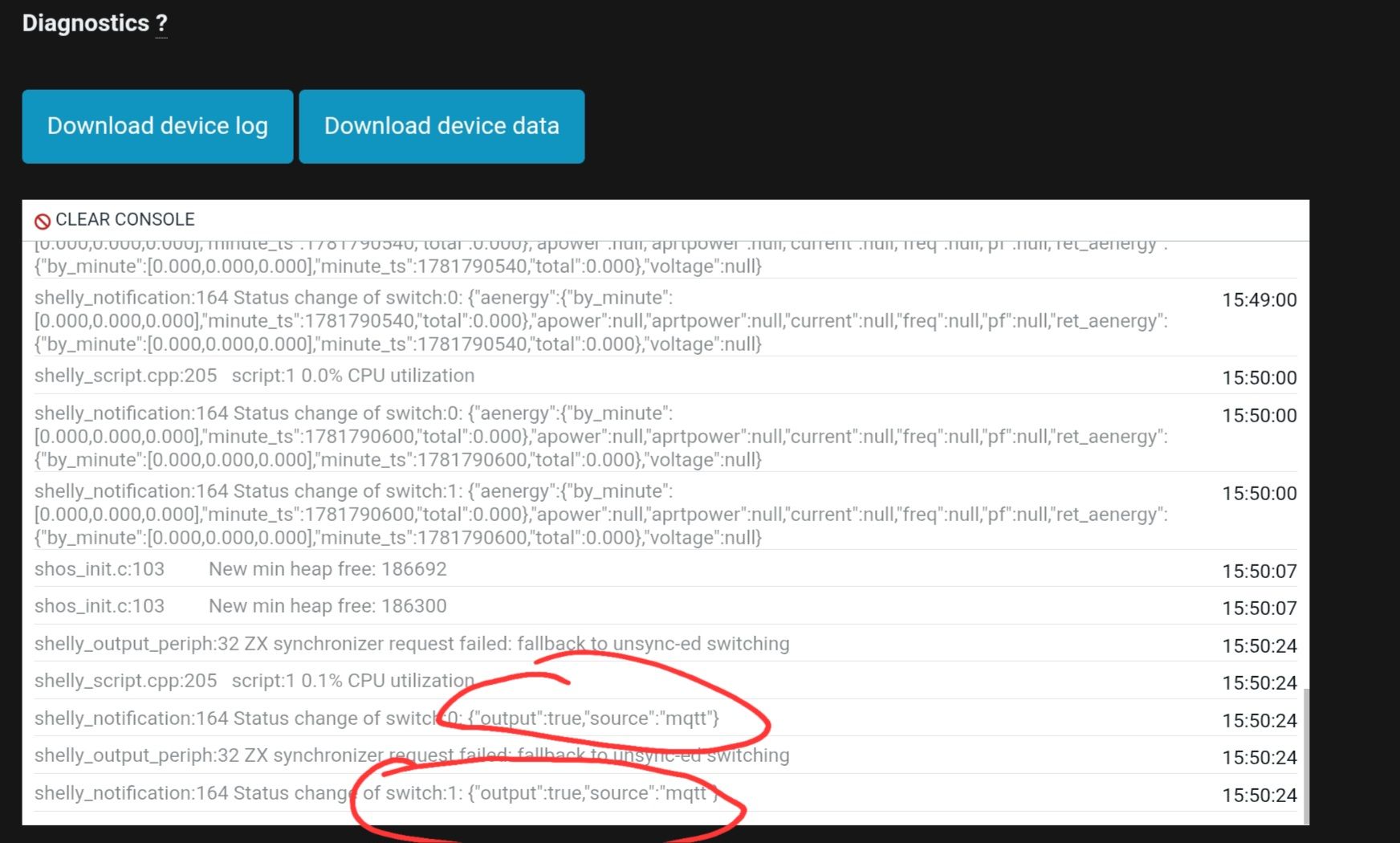

    Man kann die Logs auf den Browser umleiten und da steht als Quelle mqtt, obwohl nichts den Datenpunkt triggert.

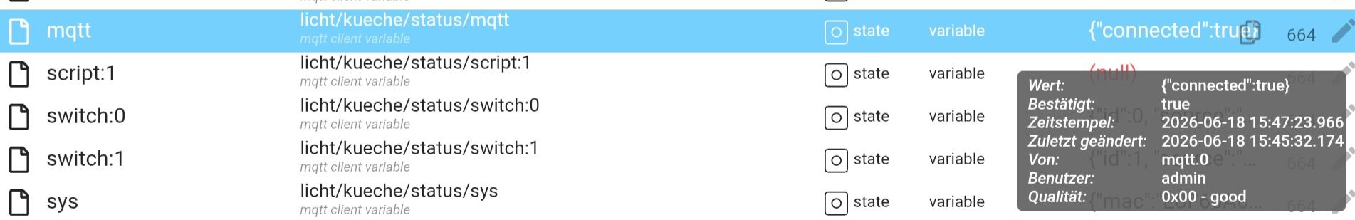

    Der Zeitstempel unter den Objekten aktualisiert sich alle drei Minuten. Ist der Shelly stromlos, nicht mehr. Als Quelle der letzten Aktualisierung wird mqtt genannt.
    Das Ergebnis meiner Versuche ist, dass der Shelly alle drei Minuten sich selbst über mqtt triggert.
    Was da als letzter Befehl bei input.switch0 / switch1 drinsteht, wird nach drei Minuten, komischerweise immer um die 24. Sekunde dieser Minute wiederholt ausgeführt.

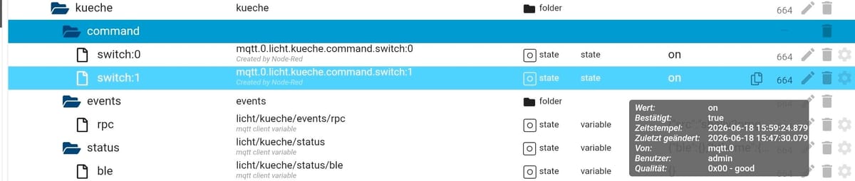

      Das spricht eigentlich dafür, dass du die toggle Befehle retained zum Broker schickst. Falls sich die Shellies alle drei Minuten neu connecten, würde damit der toggle Befehl bei jedem Reconnect erneut ausgelöst.

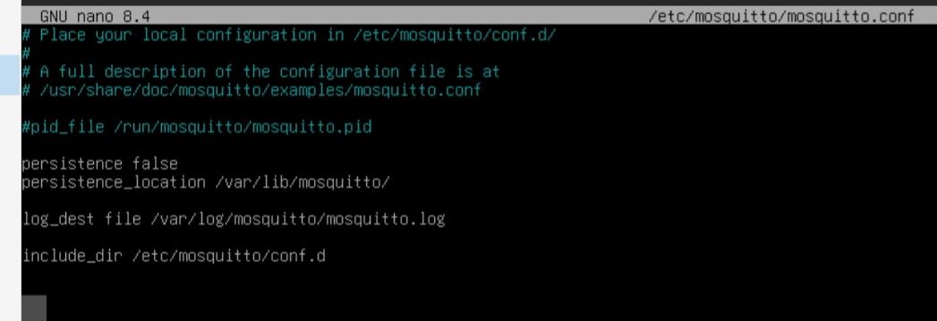

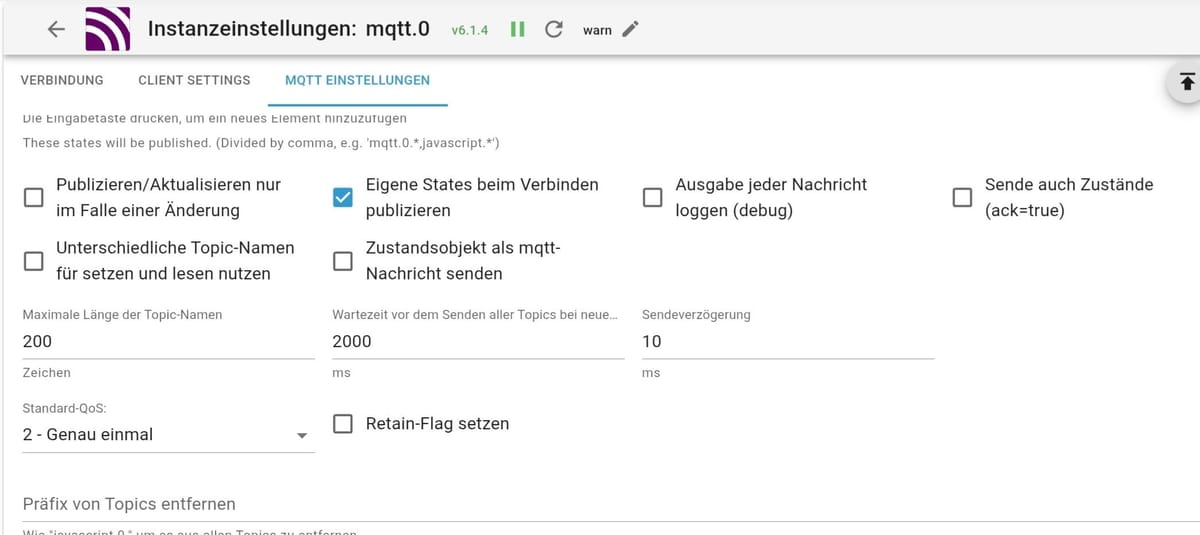

          Nein, nicht mehr. Retain war aus. QOS auf 2. Persistence bei Mosquitto auf false.

          Laut Log ist die Verbindung stabil. Da tauchte nur gelegentlich auf, dass ZX nicht funktioniert. Macht ja auch Sinn, da ich den Testaufbau mit einem 24V = Netzteil realisiert habe. Da gibt es keinen Nulldurchgang.

            Könnte ev am QOS 2 gelegen haben.
            Der Shelly unterstützt nur QOS 1. Deswegen gibt QOS 2 im Shelly Adapter nicht mehr. Der Broker könnte daher retransmitted haben da keine Bestätigung kam.

                  Ich habe es nochmal probiert: QOS auf 1 gestellt. Dann per mqtt beide Relais eingeschaltet und über die Weboberfäche wieder ausgeschaltet. Nach drei Minuten in der 24. Sekunde das gleiche Verhalten.
                  Immer in der 24. Sekunde.
