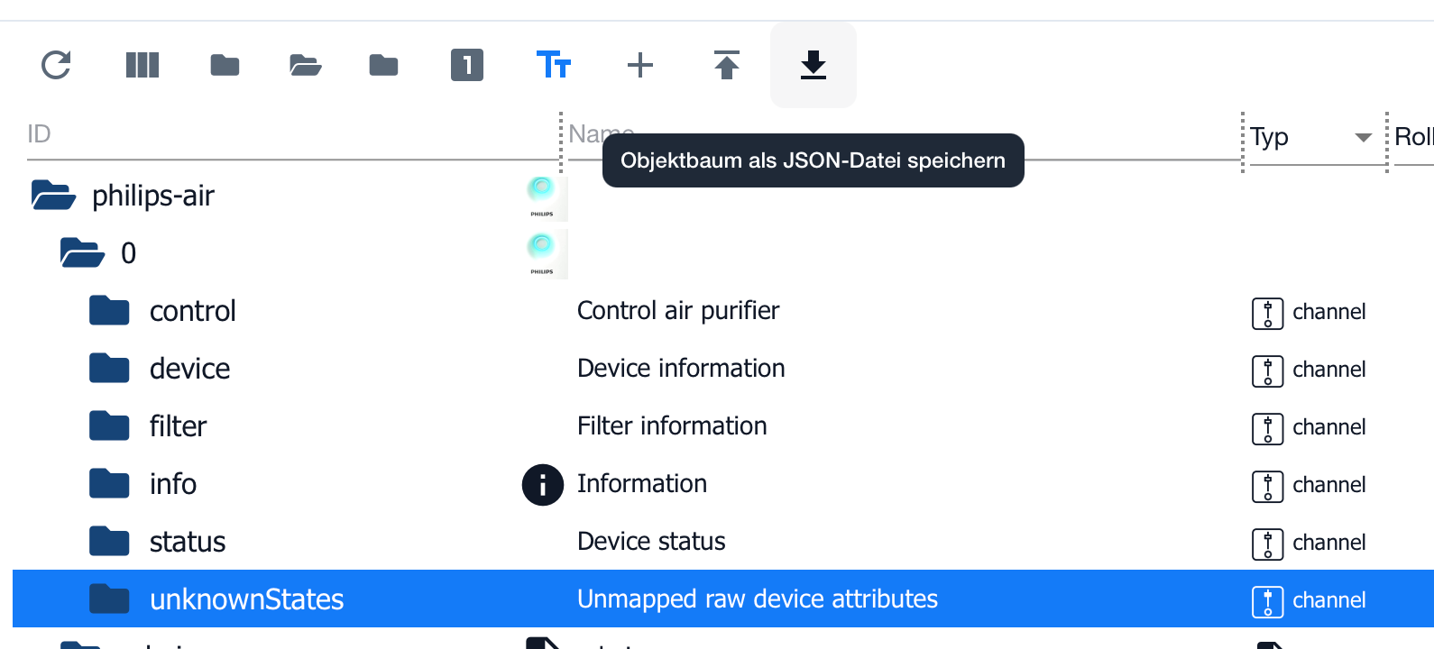

            @TT-Tom Kann man vielleicht auch die 7000 Series Turmventilatoren hinzufügen? Die Verbindung kann zwar aufgebaut werden, doch außer dem DP philips-air.0.info.connection wird nichts befüllt.
            Issue: https://github.com/iobroker-community-adapters/ioBroker.philips-air/issues/372

                Was ich aus deinem log sehen konnte, ist das sie sich verbunden haben, aber keine Daten / Status zurück kommt. Wie lange hast du den Adapter laufen lassen?
                Nach einem Tag habe ich Logstufe geändert und da kamen davor noch diese Einträge im Log:

                Kannst du jetzt damit etwas anfangen?

                                  @TT-Tom sagte:
                                  Kannst du mir die als JSON (Ordner exportieren)
                                  Hilf mit bitte auf die Sprünge wie ich das machen kann.
                                  Übrigens habe ich alle paar Minuten das im Log:
                                  philips-air.0
                                  	2026-08-19 11:44:20.808	info	Connected to 192.168.2.183 using CoAP
                                  philips-air.0
                                  	2026-08-19 11:44:20.771	info	Connection to 192.168.2.183 (CoAP) lost, reconnecting...
                                  Kann ich zwar auf 'warn' umstellen, aber vielleicht kann man die Infos in einer kommenden Version auch über die Einstellungen ausblenden lassen?
                                  T 1 Antwort Letzte Antwort
                                    @TT-Tom sagte:
                                    philips-air.0
                                    philips-air.0
                                    TT-Tom
                                    schrieb zuletzt editiert von TT-Tom
                                    @Dr.-Bakterius sagte:
                                    Hilf mir bitte auf die Sprünge wie ich das machen kann.
                                    Channel auswählen, oben das letzte Symbol klicken und speichern. Bei Github dann Datei einfügen.
                                    kannst du mir da bitte ein neues Issue machen und das Log mit reinlegen. Danke
                                    Gruß Tom
                                    Public Transport
                                    NSPanel Adapter Wiki
