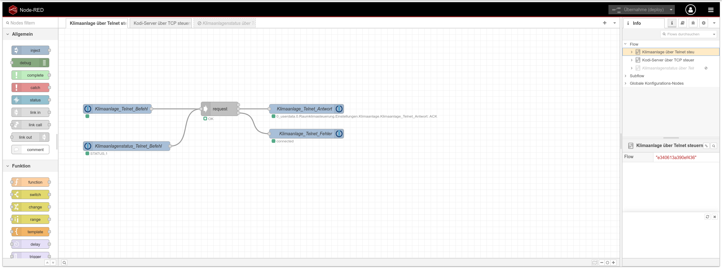

    Hallo in die Community,
    ich habe mir im Node-Red Adapter folgenden Flow erstellt, der meine Klimaanlage über einen Telnet-Request fernsteuert und deren Status abfragt:
    Die Telnetverbindung wird von der Klimaanlage automatisch geschlossen. Dann hat der Request-Node den Status "closed" und dann muss ich den Flow neu starten, um die Telnet-Verbindung neu aufzubauen.
    Also hier meine konkreten Fragen:
    1. Wie frage ich den Status des Request-Nodes über ein JavaScript ab?
    2. Wie starte ich den Flow über ein JavaScript neu?
    Wie mache ich das im ioBroker? Ich möchte eine einfache Lösung und nicht erläutern, warum die Klimaanlage die Verbindung automatisch nach einer Minute schließt und das man ja eine zyklische Statusabfrage einrichten kann, um das zu verhindern...
    Vielen Dank für die Hilfe
    "Klaus"

      Der Telnet-Request ist ja mies dokumentiert. Ich würde es über TCP auf Port 23 probieren. Dafür die Doku der Klimaanlage fragen, oder die Telnet - Kommunikation mitschneiden und analyisieren.
      Mit der Kanone auf einen Spatz: eine eigene Node-Red Instanz und diese dann beenden und neu starten.
      Das könnte z.B. so aussehen:
                 //Node.red.1 beenden
                  setState("system.adapter.node-red.1.alive", false);
                  setTimeout(function() {
                  // Adapter nach 5 Sekunden starten
                      setState("system.adapter.node-red.1.alive", true);
                  }, 5000);
