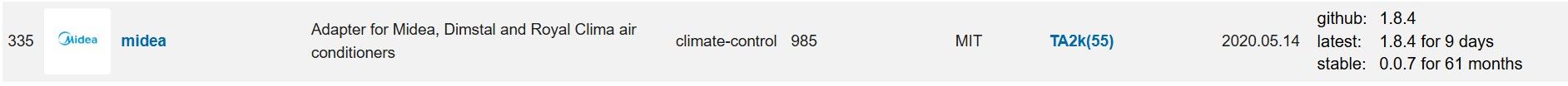

      Frag doch den "Maintainer" warum er dich in den Krieg schickt. :-(
      ... oder anders gesagt - warum er eine total versumpfte Version als STABLE veröffentlicht lässt...

        @Duffy [sagte]: Erfahrungen diesbezüglich?
        Bei mir funktioniert der Adapter in Version 1.8.4 (latest) zusammen mit dem Midea Portasplit sehr gut lokal (Verbindung des Portasplit zum Internet ist im Router blockiert).

          Ja ich frag mich nur warum manche Maintainer trotz Erinnerungen die Satbel Version total versumpern lassen und damit User frustieren.
