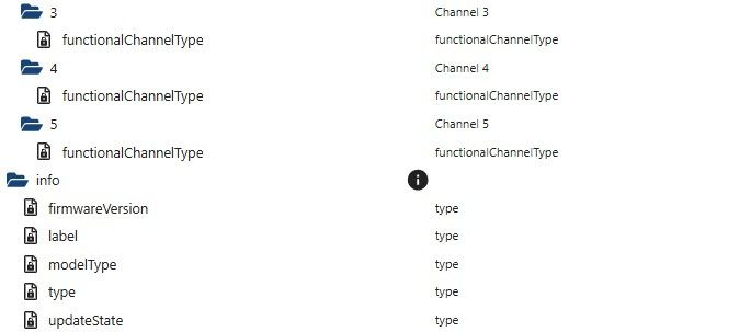

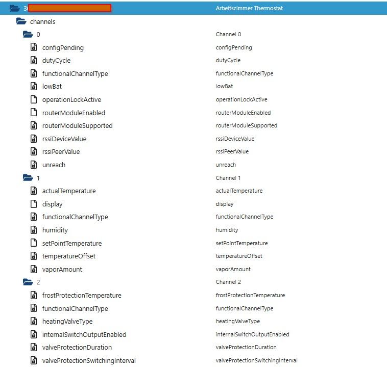

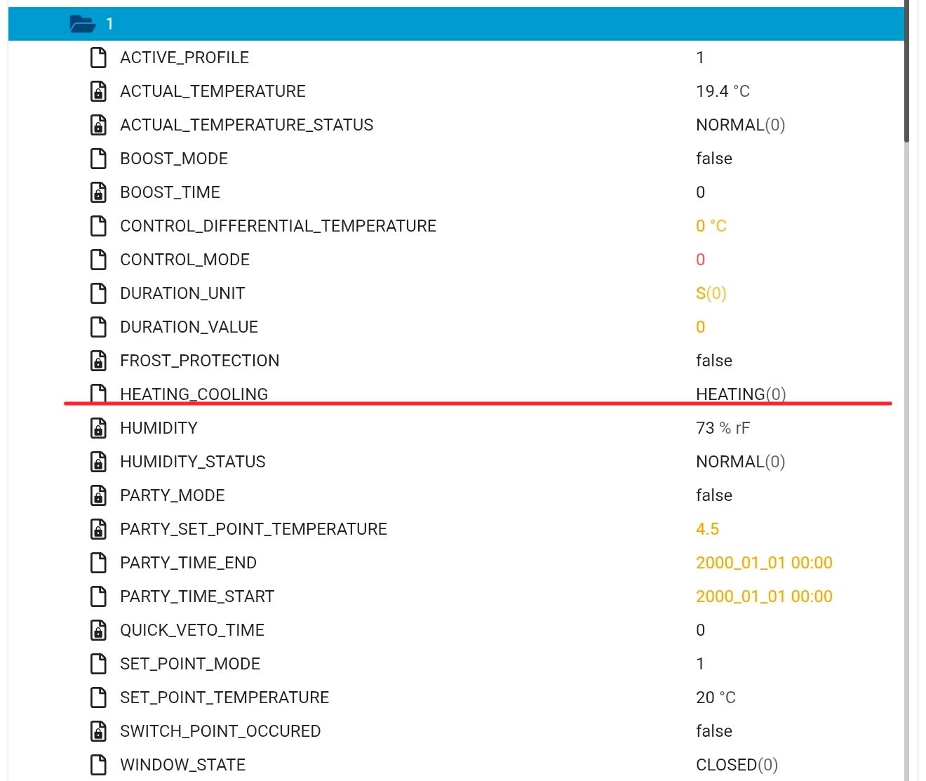

        Das sind die Datenpunkte vom Thermostat die ich sehe:
        • mcBirneM mcBirne
          @mcBirne sagte:
          Die ich sehe
          Ich denke der markierte dürfte sein was du möglicherweise suchst.
          Allerdings glaube ich nicht dass das
          @mcBirne sagte:
          die Möglichkeit gefunden, im ioBroker die Kühlung zu aktivieren.
          Ist!
          Das müsstest du doch an der Wärmepumpe machen

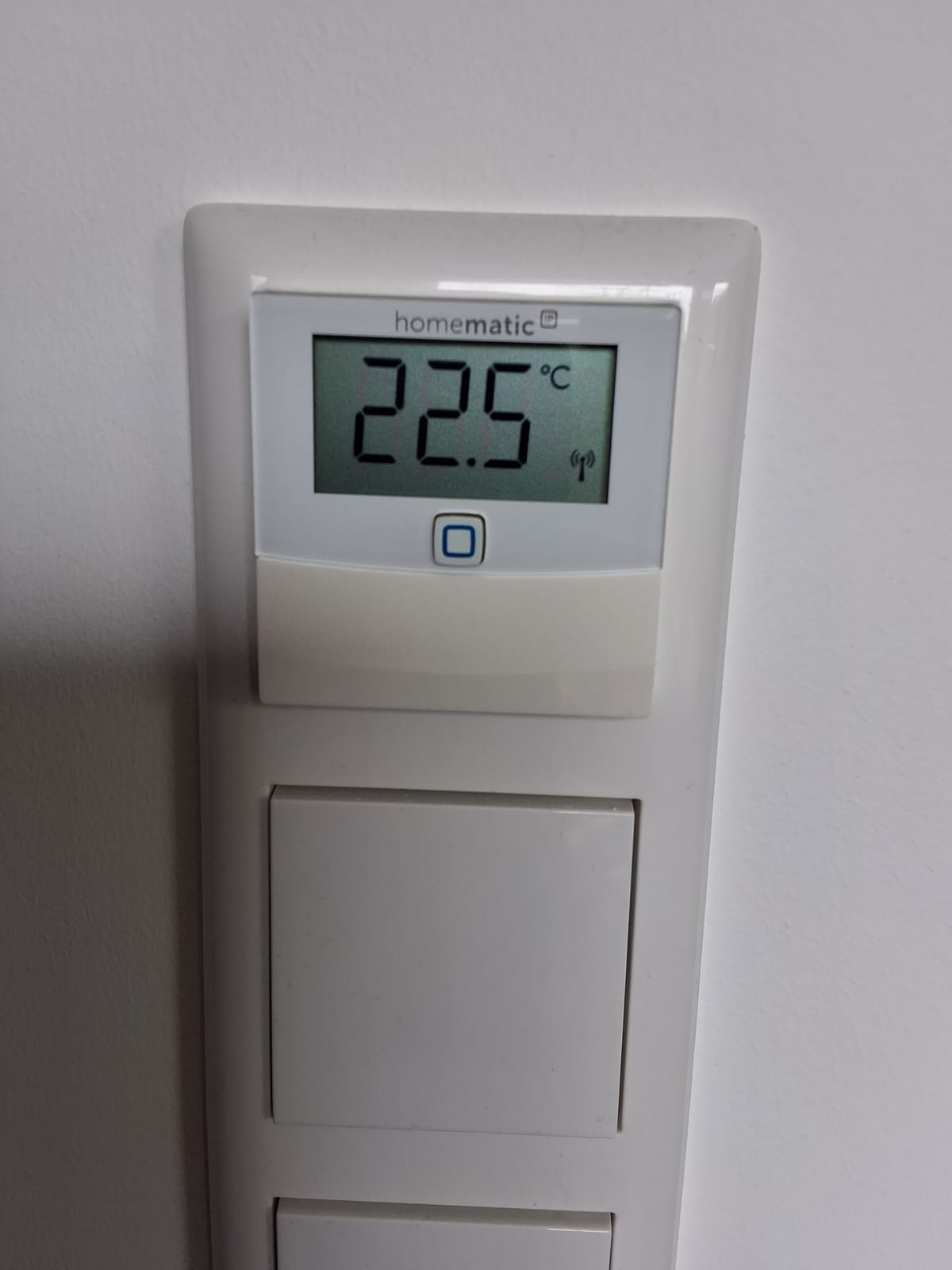

                  @mcBirne ich nutze die WTH nur als Raumthermometer

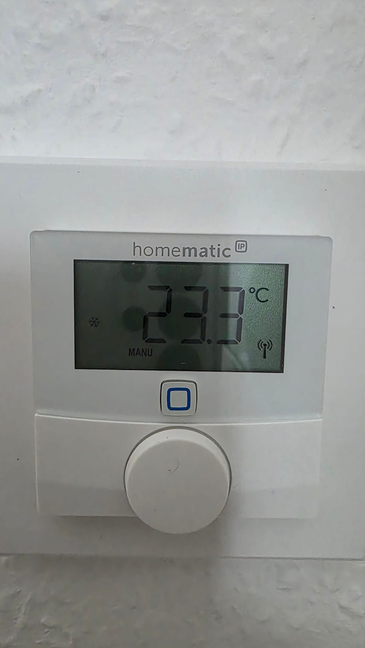

                      Ich hab jetzt mal bei einem WTH in der Nähe versucht umzustellen, aber keine Ahnung wo ich da eine ❄ sehen soll

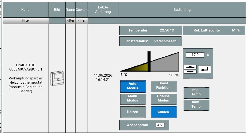

                        • mcBirneM Offline
                          mcBirneM Offline
                          mcBirne

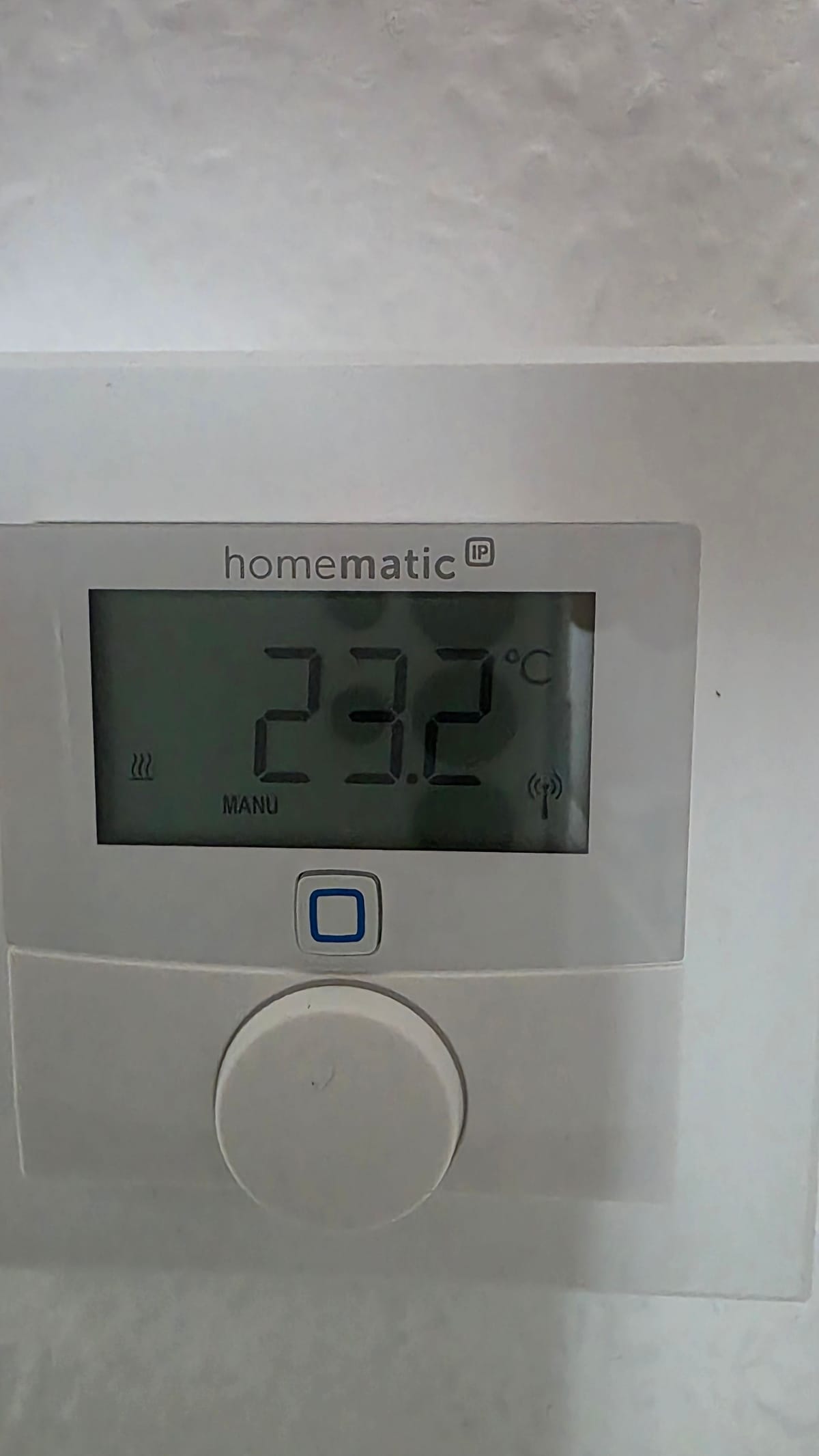

                          Bei mir kommt ändert es sich so...

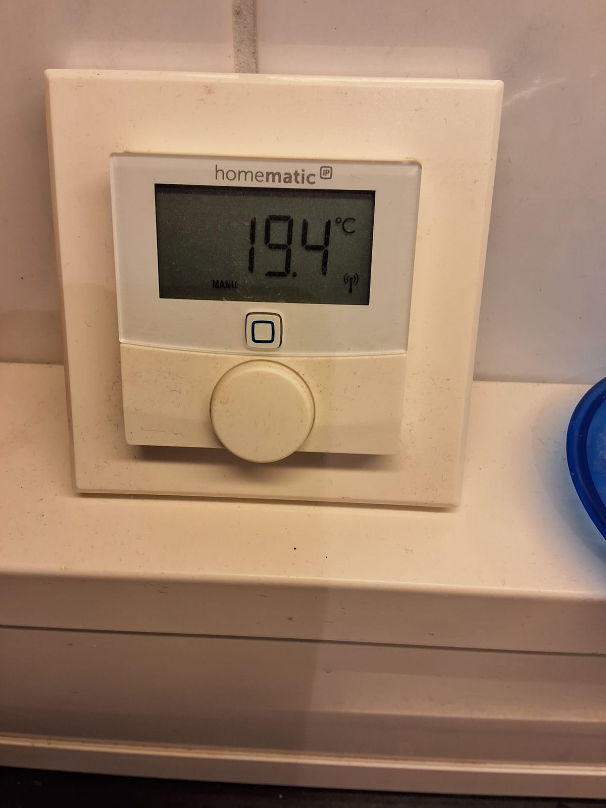

                          • mcBirneM mcBirne
                            @mcBirne das ist ja ein anderer WTH
                            Warum sagst du das nicht?
                            Muss man hier hellsehen können?
                            Moment!
                            • mcBirneM Offline
                              mcBirneM Offline
                              mcBirne
                              Sorry.
                              Dachte die sind alle gleich. Mal mit Drehrad und mal ohne. Es gibt die auch ohne Anzeige.
                              • mcBirneM mcBirne
                                Sorry.

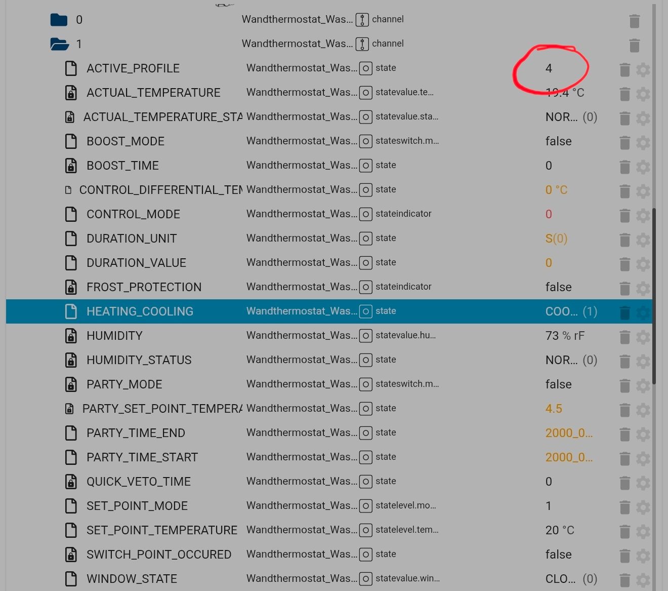

                                @mcBirne auch da hab ich weder wärmestrahlen noch schneeflocke
                                Wie gesagt sind die auch nicht konfiguriert!
                                Was ich bemerke ist, dass sich das Profil von 1 auf 4 und wieder zurück ändert.

                                  Ok, also benötige ich die ccu3 oder die openccu um da zu machen.
                                  Danke fürs testen

                                      @mcBirne
                                      Befindet sich der gesuchte Datenpunkt gegebenenfalls in der zugehörigen Heizgruppe?
