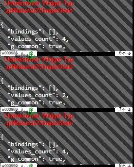

    Ich habe ein kleines Problem mit meinem ioBroker über die Pro Cloud. Ich weiß aber nicht wo ich es hinstecken soll. Wenn ich meinen ioBroker lokal anspreche über App oder Browser funktioniert alles einwandfrei.
    Wenn ich aber die mobile Anwendung nutze funktionieren einige Adapter nicht, also sind unbekannt. Es werden für alle Material2 Widgets in Vis2 Fehler angezeigt und in der Widgetauswahlleiste links kann ich sie auch nicht finden. Wenn sich das ganze auf das eine Wisgetset erstrecken würde würde ich mich an den Adapter wenden, da es aber auch noch mit anderen auftritt (z.B. der echarts Adapter/Widgets) weiß ich ehrlich nicht wohin ich mich wenden soll.
    Ich denke es hat etwas mit der Cloudanbindung oder der Cloud zu tun, kann es aber natürlich nicht genau sagen.
    Ich weiß, dass ich einige Betas installiert habe, es hat aber vorher so funktioniert. Habe dann noch einige Betas aktualisiert, weil ich dachte, dass der Fehler dann behoben ist, hat aber leider nicht geholfen.
    Kurzum lokal ist alles verfügbar, nur über mobil/Cloud sind Probleme da.

              So sieht es über cloud aus

                Mein Input:
                Wir hatten ja kurz schon im Visu-App Thread geschrieben.
                Es gibt auch noch andere Threads wo dieses Problem beschrieben wurde.
                Soweit ich herauslesen konnte -> e-Charts und Material-Widgets haben aktuell Probleme
                bleibt wohl nichts anderes übrig aktuell auf einen Fix zu warten.
                Und vorübergehend z.B. per VPN von extern zuzugreifen. Dann funktioniert es ja, wie auch lokal.

                  Da hast du recht. Die Frage ist aber wenn beide Adapter nicht geupdated wurden, kann es eigentlich nicht an den Adaptern liegen. Oder verstehe ich da etwas falsch? Ich denke, dass iwas im Hintergrund an der Cloud gemacht wurde wovon wir nichts mitbekommen haben und es deswegen nicht mehr funktioniert. Dass zwei Adapter auf einmal ohne erfindlichen Grund nicht mehr funktionieren klingt für mich iwie falsch und unwahrscheinlich.
                  Dass ich auf einen Fix warten muss stimmt wohl, aber die Frage ist ja wer sich kümmern muss und da sehe ich noch nicht dass es plötzlich an den Adaptern liegt wenn kein update gelaufen ist, sondern eher an der Cloud etwas nicht stimmt.

                      Die Beiden Adapter sind aus der Cloud verschwunden. Niemand will sich dessen annehmen und jeder schiebt es auf den anderen. Such die Issues bei github und lass ein +1 da. Vll hilft es.
                      Der Cloudansprechpartner äußert sich nicht, bis auf die Adapter seien Schuld und von den Adapterentwicklern kommt nichts. Und dass beide Adapter zufällig sich selbst aus der Cloud gekickt haben klingt für mich iwie komisch. Naja wir haben hier ein community Projekt ohne Anspruch auf Funktion obwohl man für den Pro Zugang bezahlt...
                      Es ist Schade, aber ja wir sind machtlos. Nimms hin und such dir, wenns dir zu lange dauert etwas anderes. Ich bin echt frustriert und habe mir zum anschauen auch schon mal einen HA Server aufgesetzt. Mal schauen ob da besser mit Problemen umgegangen wird.

                        Ich habe cloud(pro) jetzt neu gestartet. Echarts habe ich auf 4.0.0 upgedatet (genauso wie vis-2 auf 2.14.3). vis-Material-Widgets haben sich nicht verändert. Was komisch ist

                          Also Probleme bestehen weiterhin. Kann ich noch etwas tun um zu helfen?
