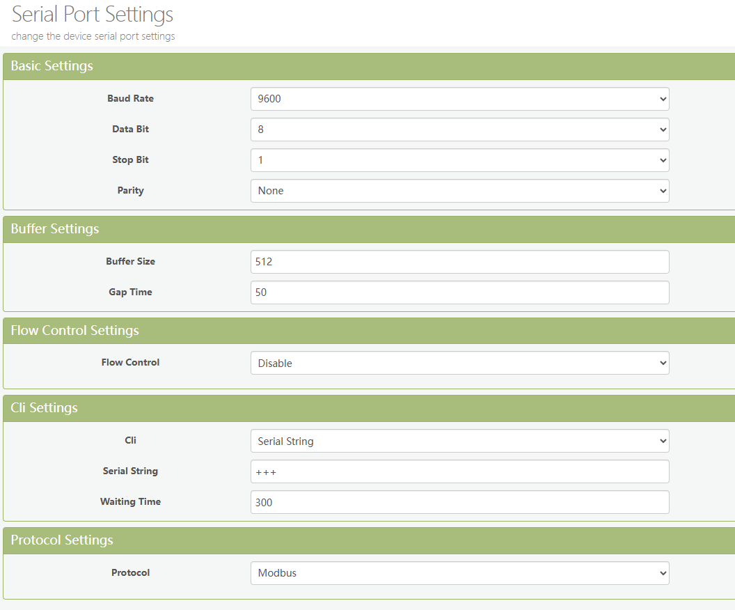

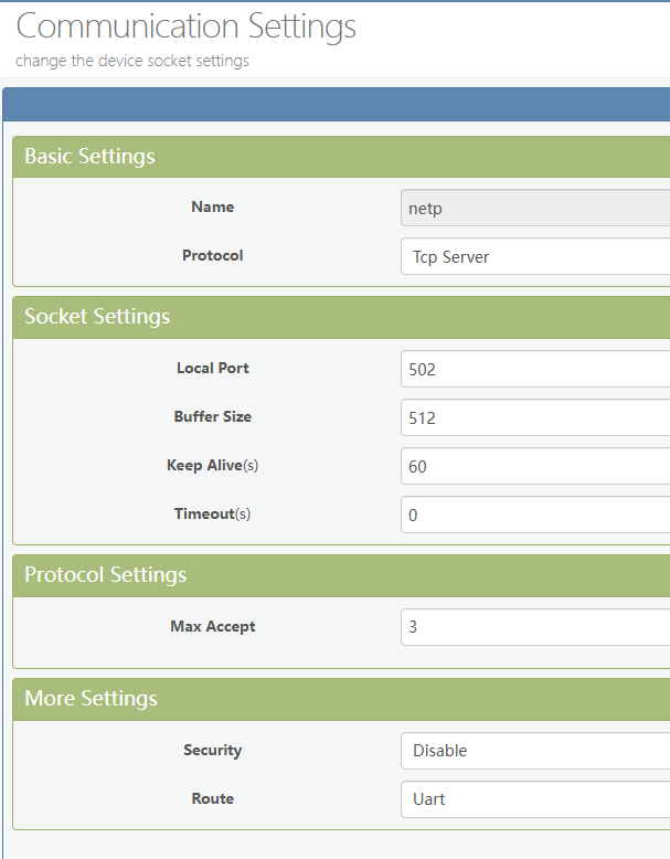

      ja, das ist relativ einfach.
      -Modbus-Adapter z.B. https://www.amazon.de/dp/B08Q4MNT4P?ref=ppx_yo2ov_dt_b_fed_asin_title

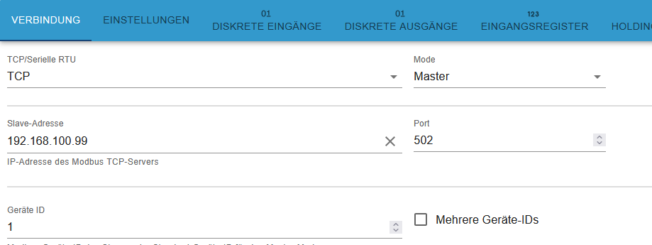

      • iobroker config:

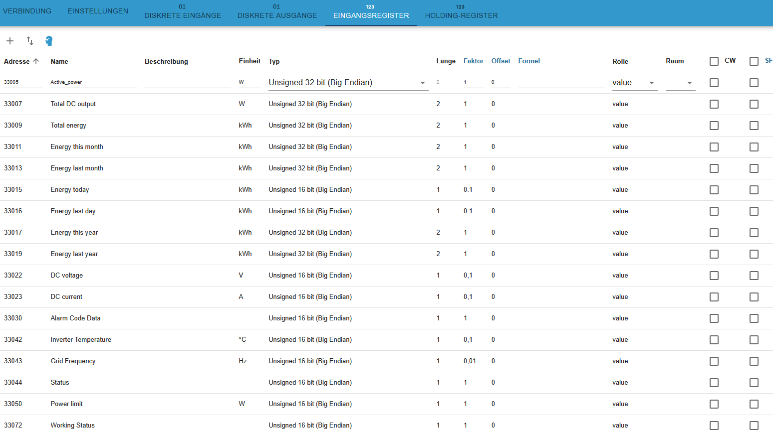

      hier die wichtigsten Register. Eines muss mindestens gesetzt sein, sonst geht kein Connect per Modbus.
