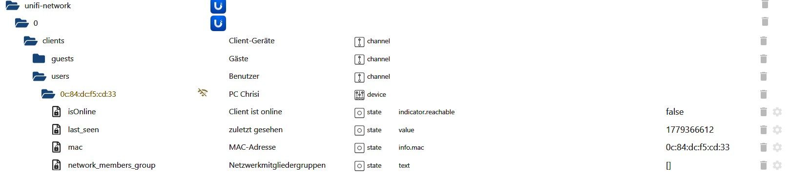

              @Samson71 sagte:
              Du schweigst Dich aber auch über den eingesetzten Adapter aus, denn m.W.n. existieren 2 Adapter für Unifi. Eine alte, wohl schon länger nicht mehr gepflegte Version (letzte Stable aus 2024) und eine Neuauflage durch den User @scrounger die gepflegt und zumindest nach seinen Bedürfnissen auch erweitert wird.
              Ich habe noch den alten adapter drauf (unifi). Nun habe ich den neuen installiert (unifi-network), der funktioniert. Aber leider geht mir nun bei den Clients der Name ab, den ich benötige.
              @scrounger
              könnte man "name" auch wieder einpflegen?

                @Snopy_16 sagte:
                Da müsstest Du Dich an den Autor wenden, bzw. Dich mit Deinem Anliegen ggf. an den Support-Thread dafür hängen.

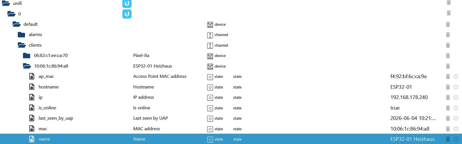

                  @Snopy_16 sagte:
                  Warum? Ist doch eh vorhanden (ESP32-01 Heizhaus).
                    @Snopy_16 sagte:
