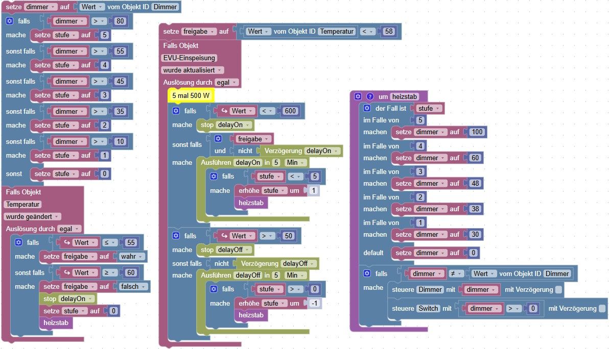

      @rtwl [sagte]: Mein aktuelles Blockly
      Zeigen!
      @rtwl sagte:
      zwischen AUS und 30% hin und her geschalten wird.
      Das verhindert man durch eine ausreichend große Hysterese.

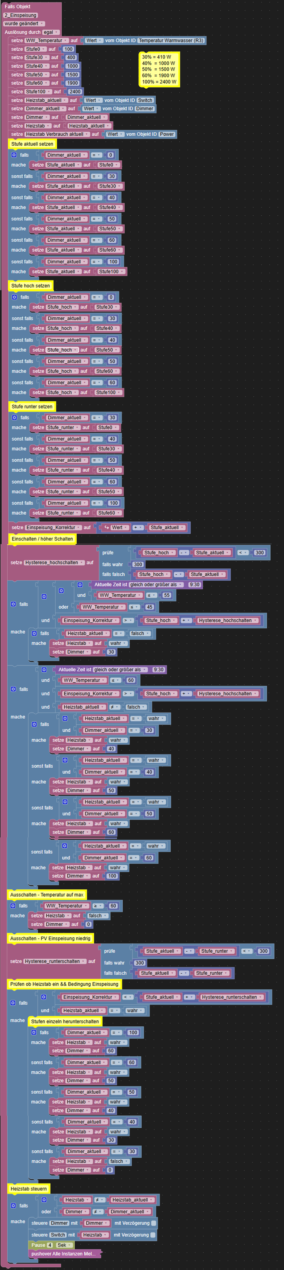

        Ich musste für das Blockly mehrere Screenshots zusammenfügen. Hoffe es bleibt leserlich.
        @paul53 sagte:
        Ich hab eine Hysterese drinnen, aber vermutlich zu klein bzw falsche logik - und genau darauf zielt ja auch meine Ursprungsfrage ab, ob meine Idee "einzelne Stufen hoch-/runterschalten" klug genug ist, oder ob eine Bereichsschaltung/Direkt auf mögliche Stufe oder so besser wäre. Eine Hysterese zu definieren wenn die unterschiede zwischen den einzelnen Stufen so unterschiedlich ist (0%<->30% sind 400W, 60%<->100% sind 500W)

          @rtwl [sagte]: kontinuierlich von 0-100 W wäre mir zu kompliziert
          Das macht man mit einem PI-Regler, wofür es auch einen Adapter gibt.
          @rtwl sagte:
          Ja, die Hysterese muss etwas größer sein, als die Leistungsdifferenz zwischen den Stufen.
          Ermittle doch die Prozentwerte zu Leistungen mit konstantem Abstand von ca. 500 W:
          • 1 - 400 W
          • 2 - 900 W
          • 3 - 1400 W
          • 4 - 1900 W
          • 5 - 2400 W
          Hysterese konstant 550 W.
          Eine Stufenschaltung gestaltet man viel einfacher:
          Die Timeouts sorgen dafür, dass nicht bei jeder kleinen Wolke bzw. Wolkenlücke zurück geschaltet wird.

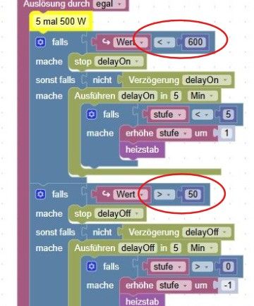

                Noch eine ergänzende Frage @paul53
                Ist dieses Größer als und Kleiner als korrekt gesetzt, wenn meine Einspeisung einen positiven Wert liefert? Bei vielen ist es ja eine negative Zahl, bei mir jedoch positiv.
                Irgendwie kann ich diesen Falls Block nicht korrekt in meinem Kopf auflösen um es zu verstehen.

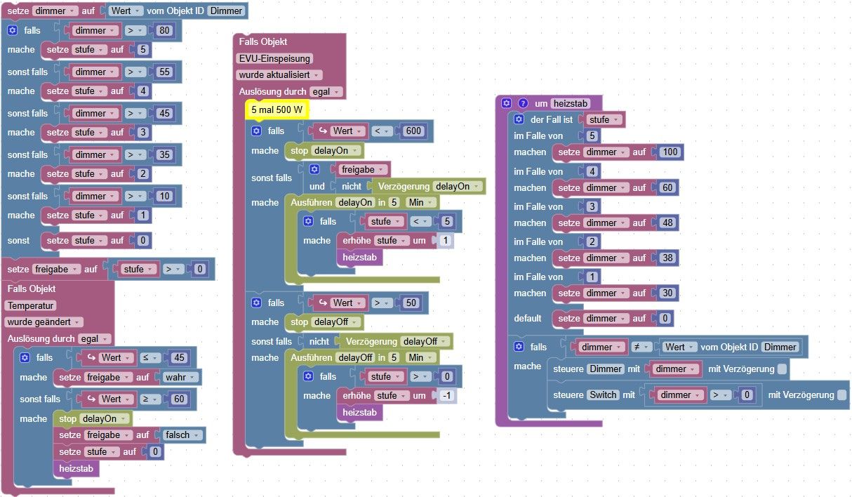

                  Dann fehlt mir glaube ich noch was in deinem Beispiel.
                  Ohne die technischen Details zu kennen ob es überhaupt sinn macht, hätte ich mir vorgestellt, dass das generelle Heizen (von Stufe 0 auf 1) erst ab <45°C beginnt. Dann soll bis 60° geheizt werden. anschließend soll wieder nichts passieren bis wieder <45° im Puffer sind.
                  ist das auch möglich zum integrieren?
                  -Peter
                    @rtwl [sagte] Ist dieses Größer als und Kleiner als korrekt gesetzt, wenn meine Einspeisung einen positiven Wert liefert?
                    Ja.
                      @rtwl [sagte]: bis 60° geheizt werden. anschließend soll wieder nichts passieren bis wieder <45° im Puffer sind.
                      Das sollte so funktionieren:

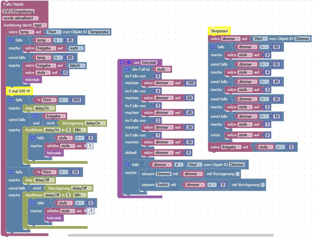

                      • rtwlR rtwl

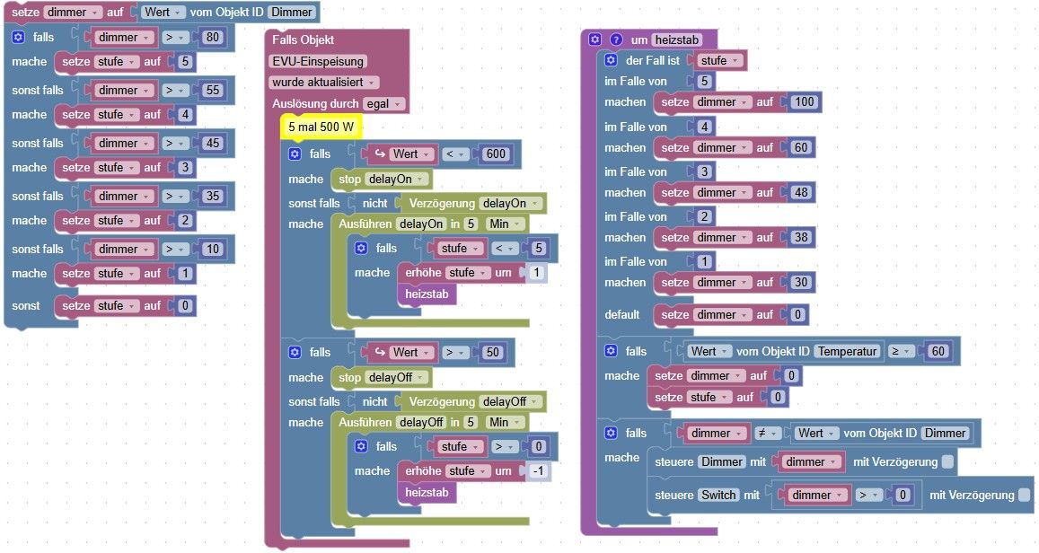

                        @rtwl
                        Alternative mit Temperatur-Trigger:
                        Anmerkung: Auch im anderen Blockly sollte "stop delayOn" bei Temperaturabschaltung >= 60 °C ergänzt werden, da sonst evtl. anschließend auf Stufe 1 hochgeschaltet wird.
                        Frage: Wofür soll das Abkühlen auf 45 °C bei einem Pufferspeicher gut sein?

                            @paul53 sagte: Wofür soll das Abkühlen auf 45 °C bei einem Pufferspeicher gut sein?
                            Ich weiß es selbst nicht. ich ging nur meiner Vermutung nach, dass es nicht gut ist den Heizstab alle geschätzen 30 min für ein weile einzuschalten, nur weil die Temperatur auf 59,9°C fällt. Vielleicht sind die 45°C zu niedrig gesetzt, eventuell sind 55° auch schon ausreichend. Eventuell muss ich auch Ein bei 50° und aus bei 55° definieren. Aber das muss ich austesten.
                            Danke mal für deine Beispiele ich werde mir das mal so nachbauen und ein paar Tage testen 👍
                            @rtwl [sagte]: eventuell sind 55° auch schon ausreichend.
                            Davon bin ich überzeugt. Ich habe es im letzten Vorschlag angepasst.
