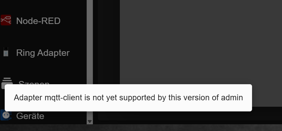

    Ich hab mal eine kurze Frage. Mir ist grade aufgefallen, als ich einen DP über MQTT publishen wollte das das nicht mehr geht.
    Die Meldung ist das dies mit der aktuellen Version vom Admin-Adapter momentan nicht möglich ist.
    Ja, ich weiß, das ich eine Version habe die aus dem Beta_Repository ist, aber eigentlich les ich mir bei jedem Update immer die Beschreibung vorher durch was geändert wurde, aber darüber das der MQTT Client davon betroffen ist hab ich nichts gelesen.
    Die Frage ist jetzt einfach ob einer etwas dazu sagen kann, und wann das "Problem" behoben sein wird?

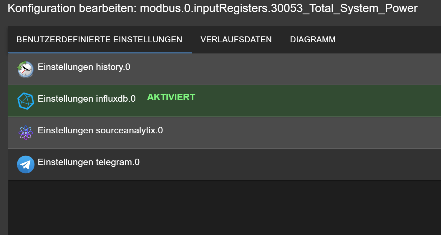

        Bei mir sieht das so aus: Wenn ich bei einem DP auf das Zahnrad klicke dann kommt die Meldung unten links in der Ecke
        Und dann fehlt auch der Punkt wo ich MQTT konfigurieren kann

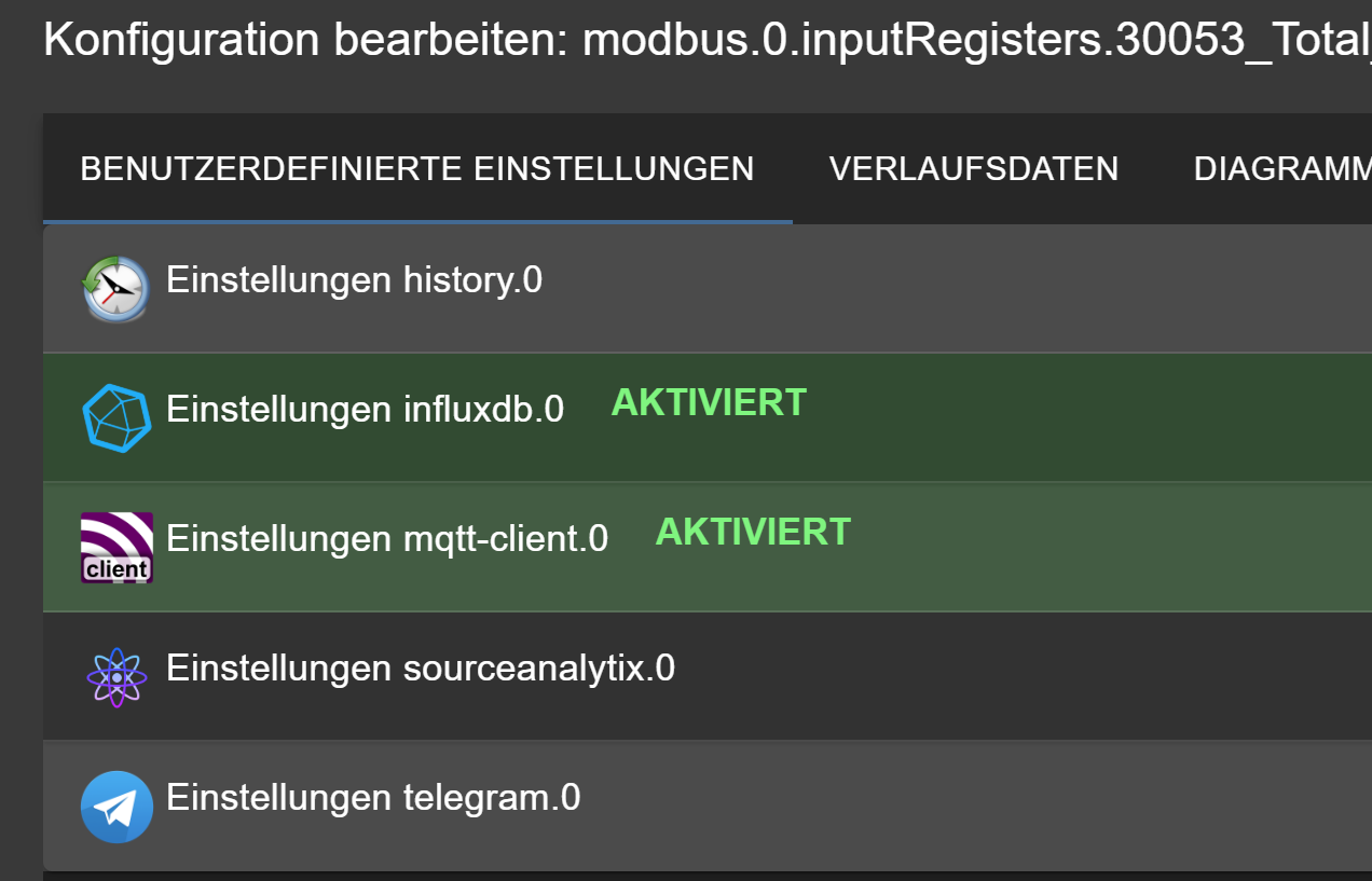

                              Also es scheint an der Admin-Version zu liegen.
                              Ich habe jetzt auf die Admin v7.8.29 aktualisiert und dann nochmal denn MQTT-Client auf v4.0.0 und es funktioniert alles.
