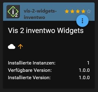

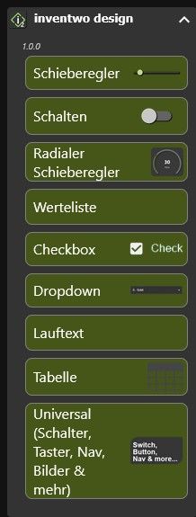

        @ioBrokerMike
        Bei VIS2 bitte nur diese Widgets nutzen:
