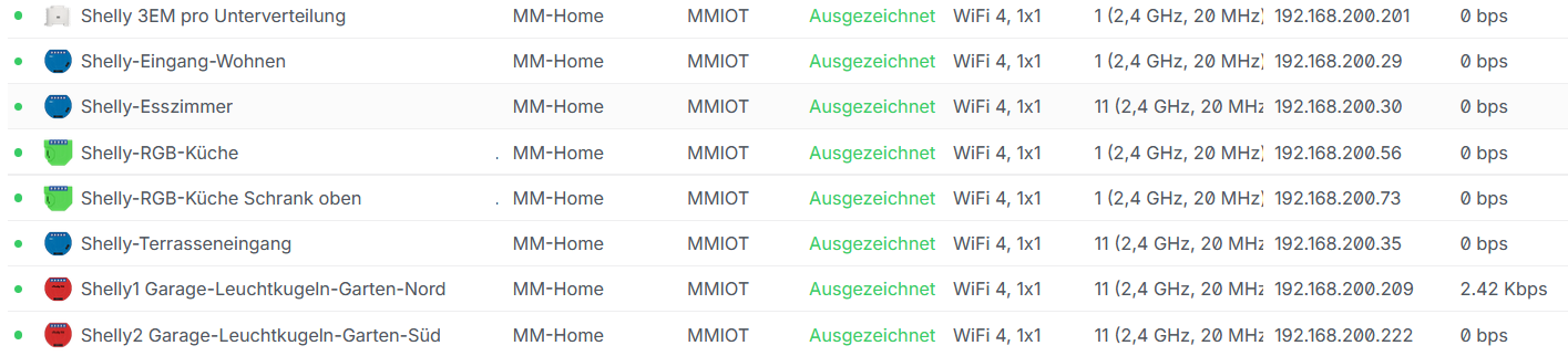

                  Im Netzwerk sind die alle da mit "Ausgezeichnet".....aber halt nicht in der verbindung mit dem IOBImage 001.png

                              Nein, im Handy spannt er nicht sein AP auf....oben sieht man ja in den Geräten die IP Adresse und die sind alle gleich geblieben......dann habe ich wahrscheinlich ein Problem mit der UDM pro....dan liegt da vielleicht was an dem neuen OS.
                              ich habe nicht im Netzwerk geändert...allles so wie es war...

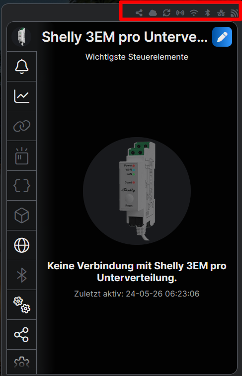

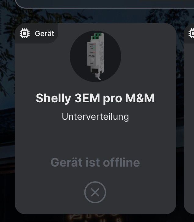

                                      also, jetzt nochmal einen Reset gemacht...10 sek. reset gedrückt....dann über bluetooth eingebunden..hier hat alles geklappt...sobald aber der Einbindungsprozess fertig war/ist ..ist der 3EM nicht online...weiss nicht mehr weiter....

                                        da_WoodyD Online
                                        da_WoodyD Online
                                        da_Woody
                                        schrieb zuletzt editiert von da_Woody
                                        @Kusselin das dauert! keine panik.
                                        aus der app löschen, im router löschen. notfalls reboot.
                                        gruß vom Woody
