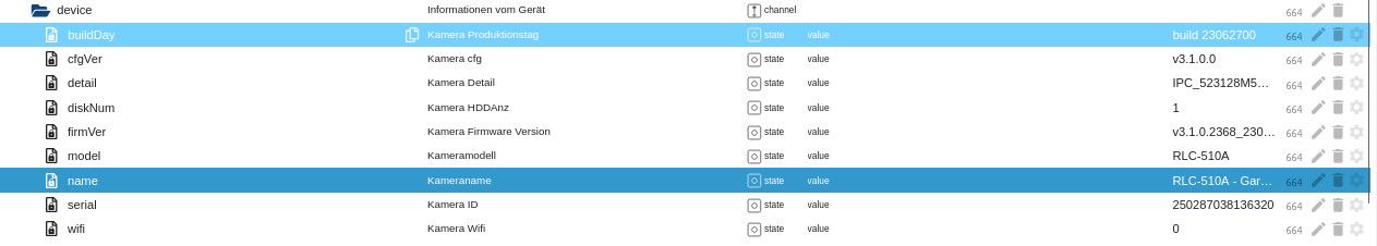

            Nachtrag - der ist fies ...
            Im Logging wird "reolink.1.Device.Name" vermisst (mit großem "N" und großem "D"!)
            Im Objektbaum ein kleines "n"
            Habe mal einen Issue angelegt
            https://github.com/aendue/ioBroker.reolink/issues/255
