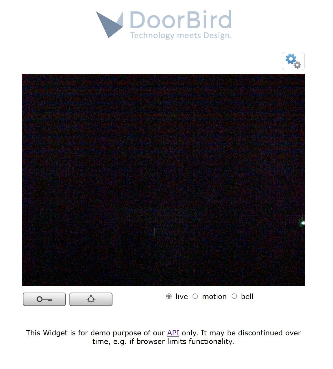

            NegaleinN Offline
            NegaleinN Offline
            Negalein
            @wendy2702
            das ist lokal über IP
            der Adapter verwendet auch die LAN-API
