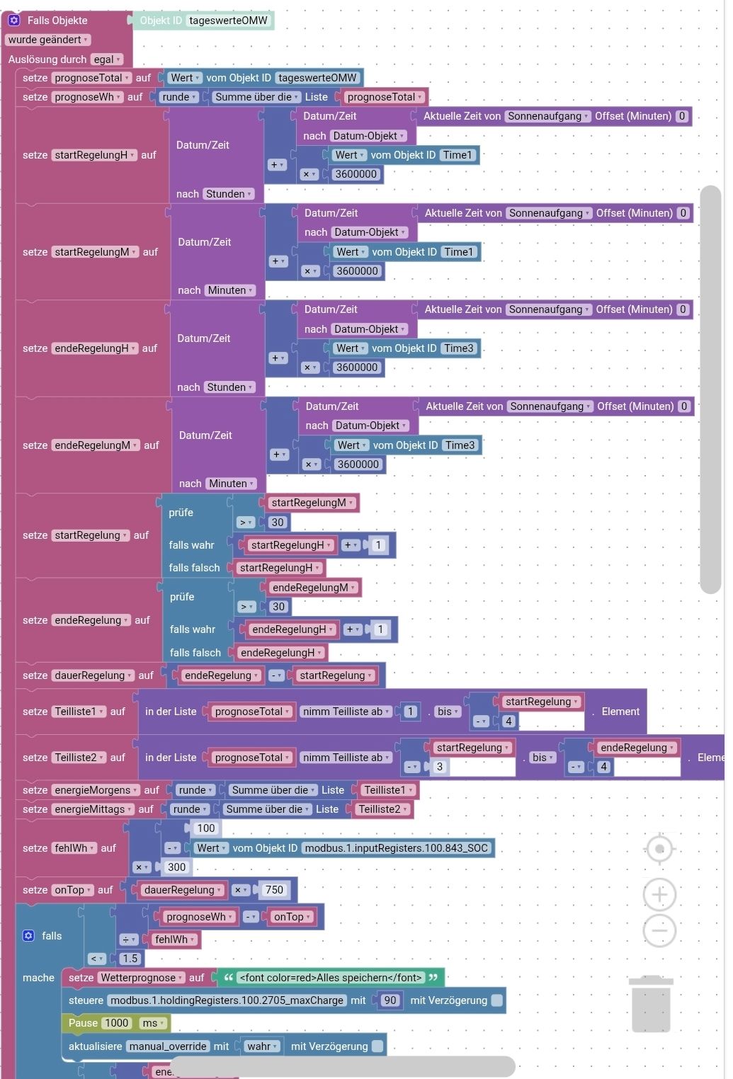

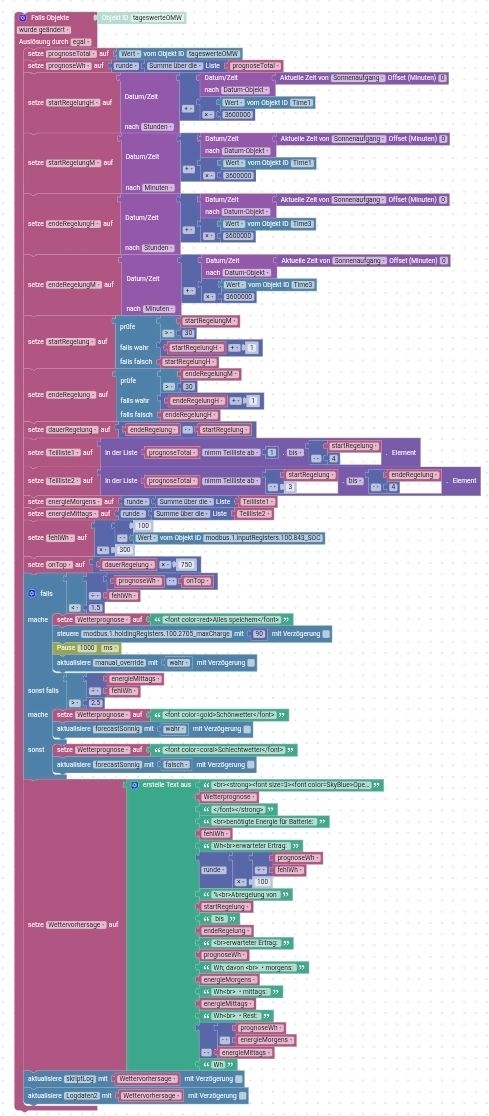

      @Homoran [sagte]: Das Masterprogramm entscheidet morgens welches Programm gestartet wird
      Das Blockly-Bild ist nicht lesbar. Teile es bitte auf.

        Screenshots kommen!
        Sorry, hab's nicht geprüft

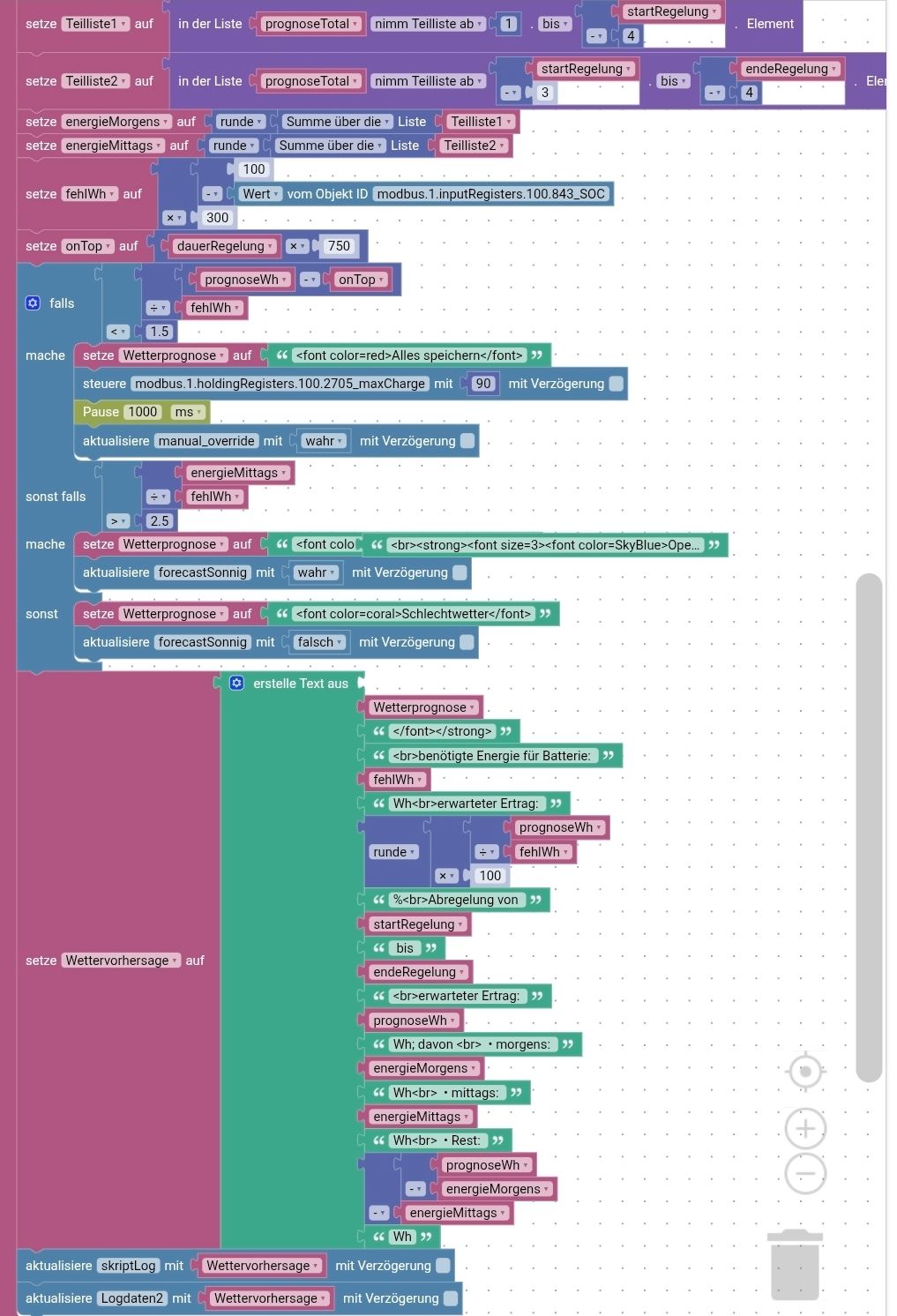

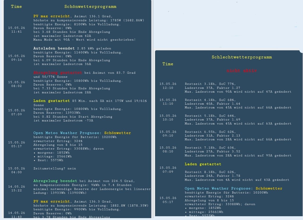

          @Homoran: theoretisch genug Energie zusammenkommt, läuft es jedoch nicht hundertprozentig.
          Es wurde doch das Laden um 7:09 Uhr gestartet. Wodurch wurde es beendet?
          @Homoran sagte:
          Screenshots kommen!
          Ich würde zuerst auf energieMittags prüfen.

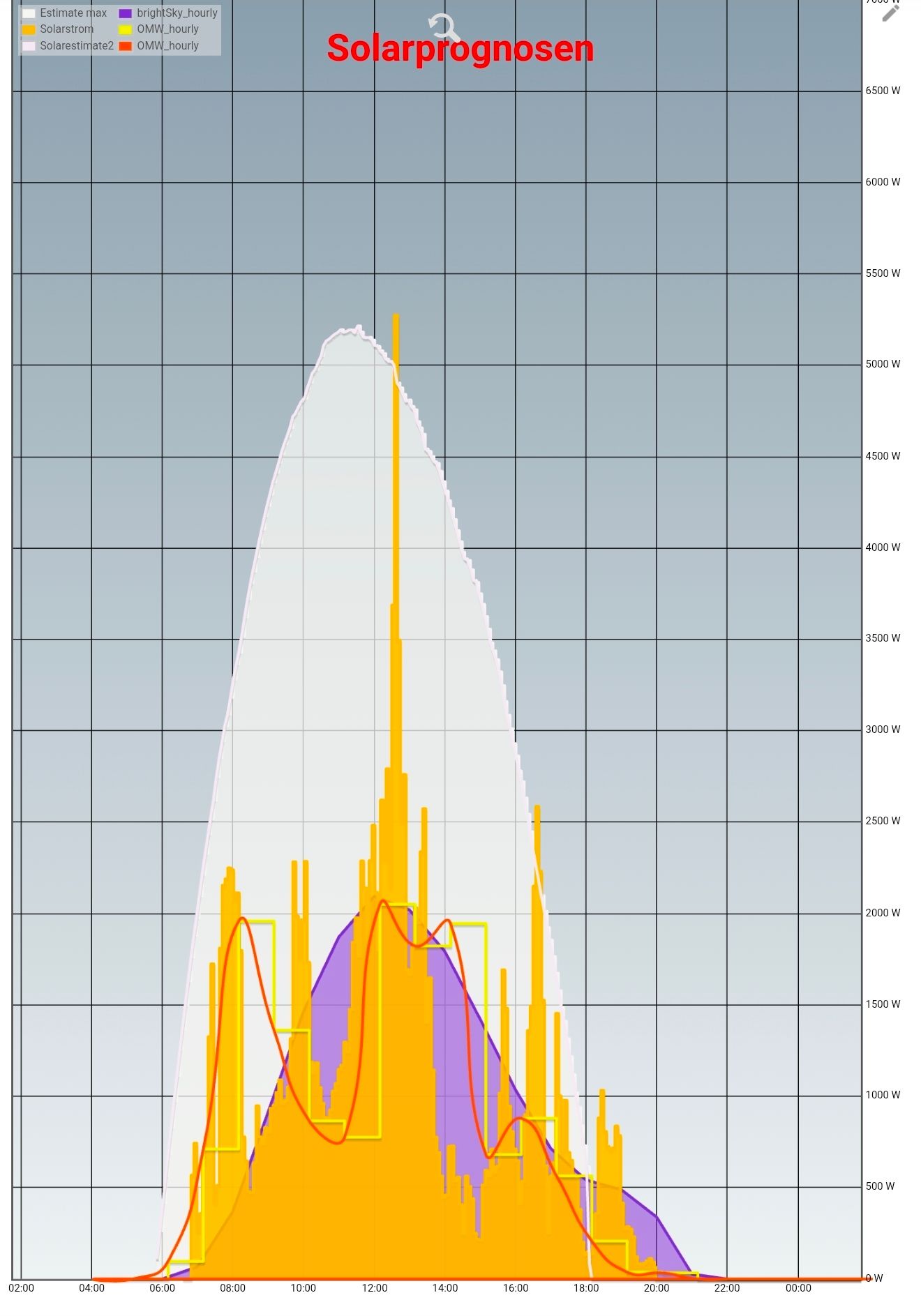

            @paul53 sagte:
            Welches Programm wird aktiviert?
            Bei mehr als dem 2.5 flachen der nötigen Menge das Schönwetterprogramm, sonst, das Schlechtwetterprogramm.
            Das Problem ist, dass beim Schönwetterprogramm die Logik von durchgehend ausreichend Leistung ausgeht und die Ladeleistung entsprechend drosselt.
            Hier würde ich bei absehbar unregelmäßig starker Insolation gerne das darauf ausgelegte Schlechtwetterprogramm starten.
              @paul53 sagte:
              @Homoran [sagte]: durchgehend ausreichend Leistung ausgeht
              Dann prüfe das Minimum über die Teilliste2.

                @paul53 sagte:
                Überhaupt noch nicht (wirklich).
                Lediglich wenn der Hausverbrauch höher als die Produktion ist, wird die Ladung vorübergehend "ausgesetzt".
                  @paul53 sagte:
                  Ach du....
                  Ich denke an max, median, avg, aber nicht an minimum!
                  Danke!
                  Vielleicht werde ich damit sogar mehr spielen.
                  (Verhältnis des Durchschnitts der n niedrigsten zum avg der Teilliste2) 🤔
