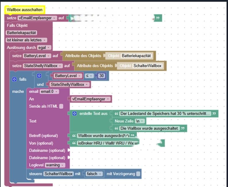

        ich habe ein Blockly geschrieben, das die Wallbox ausschalten soll, wenn der Speicher einen Füllstrand von weniger als 30 % hat.
        Könnt ihr bitte mal drüberschauen, ob das so passt?

          @hru [sagte]: drüberschauen, ob das so passt?
          Nein, man muss den Wert der Datenpunkte auswerten - nicht Objektattribute:

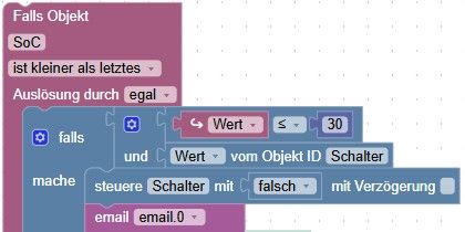

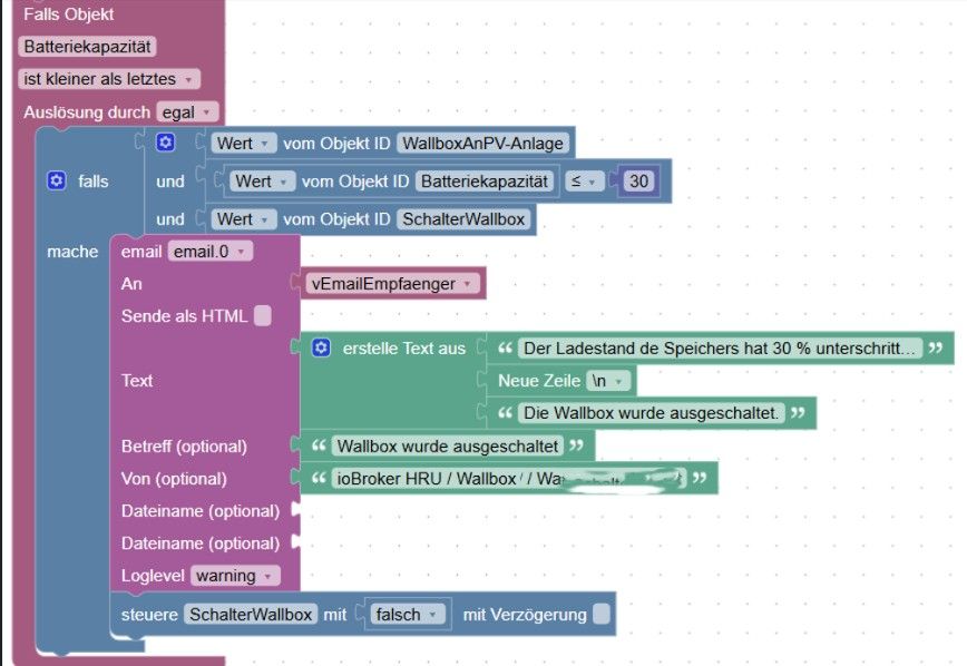

            also so?
            Wichtig sind evtl. noch die Tpen (value / state / switch)?
            @homoran OK so?

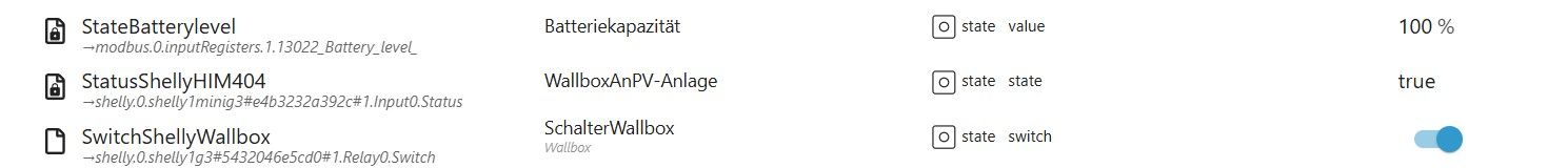

                @hru [sagte]: Wichtig sind evtl. noch die Tpen (value / state / switch)?
                Die Rolle "state" ist ungünstig gewählt. Zu einem "boolean read only" DP gehört die Rolle "indicator" (siehe Doku).

                  @paul53 sagte:

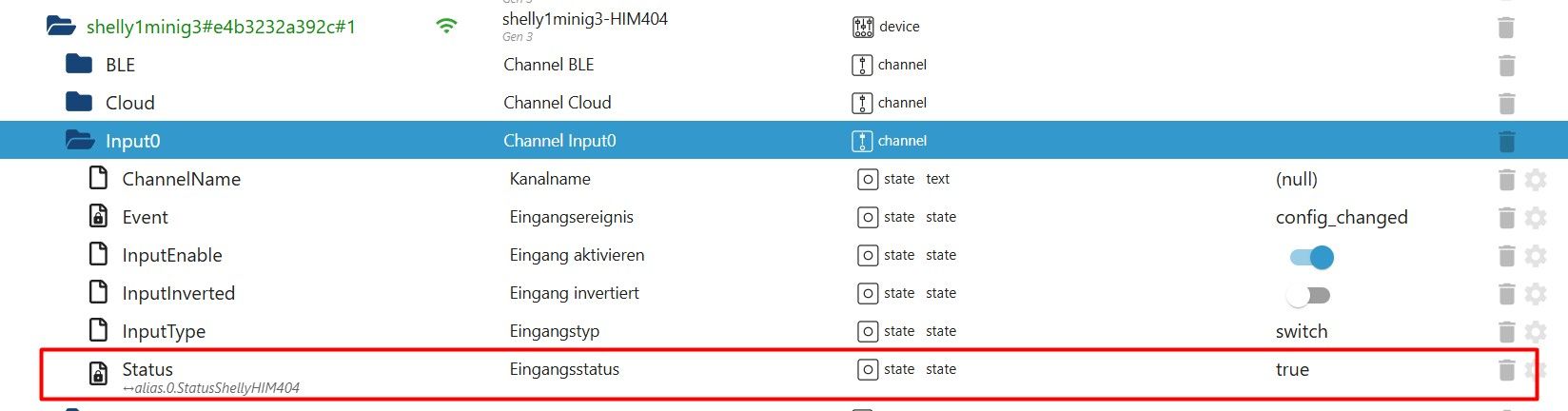

                  Der originale Eintrag des Shelly ist dieser hier (am Shelly liegt der Kontakt am SW-Eingang an)
                  Ich habe einen Alias dazu angelegt, dabei wurde die Rolle vermutlich übernommen.

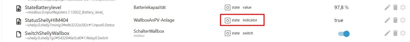

                  Ich habe das jetzt auf Indicator umgestellt:
                  Ist das jetzt besser?
                  Oder muss ich dann in den Einstellungen des Alias noch etwas anderes umstellen?
