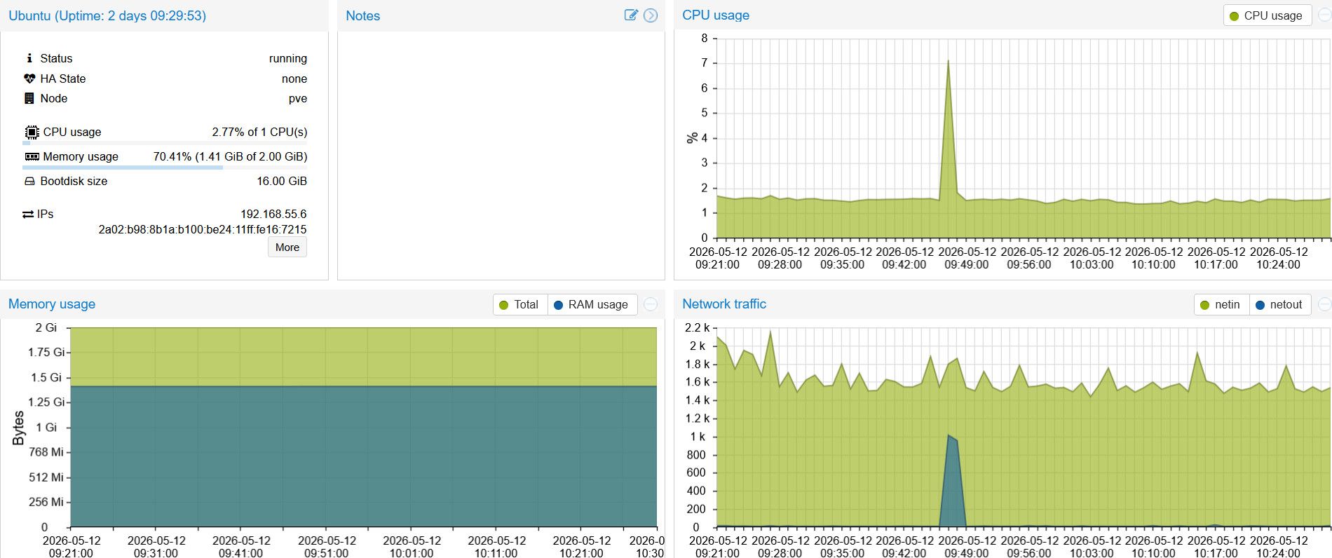

              • T topsurfer
                @Thomas-Braun sagte:
                Dann zeig jetzt nochmal die Ausgabe von
                Gerne, und danke schon mal - falls was auffällt ...
                Script v.2026-01-31

                @topsurfer sagte:
                Das fällt mir auf:
                Und teil der VM etwas mehr RAM zu. 4GB bei 44 ioBroker-Instanzen ist zu knapp kalkuliert.
                W: An error occurred during the signature verification. The repository is not updated and the previous index files will be used. GPG error: https://apt.grafana.com stable InRelease: The following signatures were invalid: EXPKEYSIG 963FA27710458545 Grafana Labs engineering@grafana.com
                W: An error occurred during the signature verification. The repository is not updated and the previous index files will be used. GPG error: https://repos.influxdata.com/debian stable InRelease: The following signatures couldn't be verified because the public key is not available: NO_PUBKEY DA61C26A0585BD3B
                Beide Repositories nochmal neuanlegen.

                        @topsurfer
                        Hm vis2 läuft eigentlich eher auf dem Client.
                        Ist zwar nicht unnötig, aber ihr überprüft aktuell eher nur die serverseite.
                        Schau mal mit F12 in die Browser Logs, ob da ungewöhnliche Fehler und warnungen auftauchen.
                        Ich gehe auch davon aus, das du es im browser mit exakt nur einem tab versucht hast. Andere offene tabs schlucken auch mehr ram auf dem client was ebenfalls ein Einfluss haben kann.
