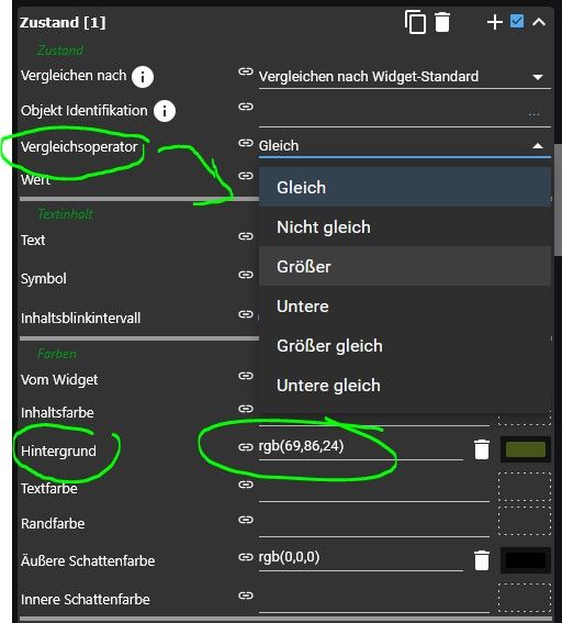

              @topsurfer .. 20 ist etwas übertrieben ;)
              Ich habe das mit deinem Datenpunkt falsch gelesen.
              Du kannst einfach deinen Datenpunkt nehmen und auf 'größer' vergleichen.
              Ich kann dir gern heute Nachmittag einen Widget Export posten.

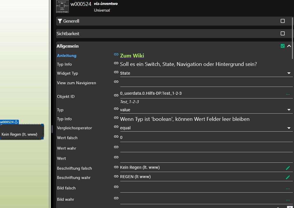

                Habe es mal probiert,
                Widget-Typ: State
                (Diesen "Zustand [1]: ... gibt es bei mir gar nicht / sehe ich bei mir nicht)
                Aktueller Wert vom Test-DP ist 3, aber er sagt "Kein Regen".
                Aber auch bei "0": Kein Regen.
                skvarelS 1 Antwort Letzte Antwort

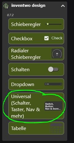

                  @topsurfer .. das sieht nach einem VIS1 Widget aus. Bitte nicht verwenden, die sind nicht VIS2 kompatibel.

                      Mit dem vis2 Widget klappt das nun gut (und einfach).
