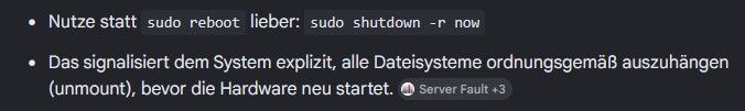

    ich sehe in meinem iob diag immer diese Meldung und frag mich was das bedeutet. Hab nur das gefunden (KI)

      @Michael-Schmitt sagte:
      Das ist auch fast richtig.
      Die Meldung kam immer wenn verwaiste Dateifragmente -warum auch immer- gefunden wurden, und dann das Dateisystem versucht wurde zu reparieren.
      Mittlerweile scheint diese Meldung immer zu kommen, wenn auch nur geprüft wird.
      Entscheidend ist jetzt erst recht, wenn dann noch kommt, xxx orphan nodes removed.
        ist daran was falsch ?
        Nein, alles korrekt.
        Die Meldungen kommen automatisch, solange aber keine inodes als gelöscht gemeldet werden ist das i. O.

          kann das was ändern ?
          Thomas BraunT Michael SchmittM 2 Antworten Letzte Antwort
          • Michael SchmittM Michael Schmitt
            @Michael-Schmitt
            Kannste mal probieren.
            Wäre mir allerdings nicht bekannt, das es da zwischen den beiden Kommandos solche Unterschiede gäbe.

                @Michael-Schmitt
                Dürfte sich auf modernen Systemen gleichbleiben. Denn es wird so oder so systemctl aufgerufen:
                [thomas@roamer ~]$ ls  -l /usr/bin/reboot
                lrwxrwxrwx 1 root root 9 22. Apr 13:17 /usr/bin/reboot -> systemctl
                [thomas@roamer ~]$ ls  -l /usr/bin/shutdown
                lrwxrwxrwx 1 root root 9 22. Apr 13:17 /usr/bin/shutdown -> systemctl
                [thomas@roamer ~]$
                Beide Befehle führen letzlich zu:
                systemctl reboot
                Das löst in systemd die reboot.target aus, die alle Dienste stoppt und das System neu startet.
                      keine Änderung mit dem Befehl. Also weiterhin "sudo reboot" und gut ists.
