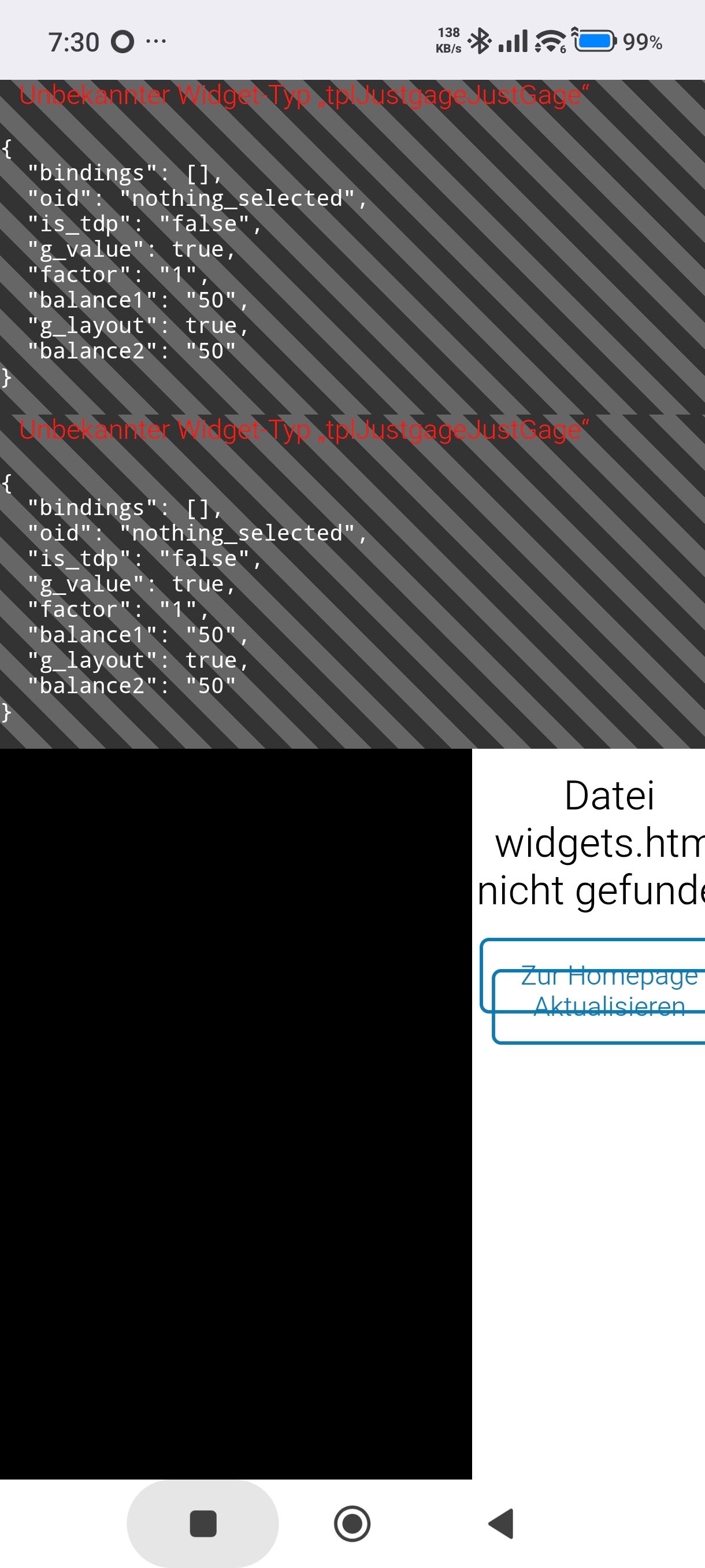

    Hallo Gemeinde,
    heute früh öffnen ich wieder die App und bekomme nur Einstellungsseiten mit Local, Cloud usw.
    war da ein Update, was hat sich getan.
    Wenn ich die Url:8082 eingebe - 404 Seite, Widgets fehlerhaft und nichts
    die Vis fkt. per öffenen vom ioBroker einwandfrei.
    dann paar Urls probiert und auf die Seite zur Auswahl ob Vis oder Editor, dort Vis gedrückt und wieder nur eine Seite mit 404 und Fehlern ?
    Hmm, bitte um Hilfe!
    ich vermute ich muss die direkte url zu meiner Main Seite eingeben?
    im Browser ist die url: http://192.168.0.20:8082/vis/index.html#main
    gebt ich das in der App ein, kommt die selbe 404 Seite wieder?
    Screenshot_2026-05-10-07-27-03-702_com.iobroker.visu.jpg Screenshot_2026-05-10-07-30-31-598_com.iobroker.visu.jpg

      Hat dein Iobroker Server die IP-Adresse gewechselt?
      Ist das WLAN in Deinem Smartphone eingeschaltet, bzw bist Du im richtigen WLAN Netz?

        Hi, hab nur ein Wlan und das ist verbunden, fkt. auch alles sonst. Ip hat sich nicht geändert von gestern auf heute.
        gibt es da Einstellungen im Adapter, kann sich da was ändern? (aktuell Stable)
        rufe ich die Url im Browser auf, wird meine VIS angezeigt, das liegt also an der App. Hat die über Nach ein Update bekommen... ?
        Ja, da war ein Update! Leistungsverbesserung

          Hallo, hatte das gleiche Problem. Unter dem Reiter App musst du nur umstellen von Vis-2 auf Vis, dann geht es wieder.

            @Humidor
            welche app auf dem Handy hast du denn ?
            Android oder apple
            Die alte android app ?
            die "mittlere" (die bei mir immer noch funktioniert
            oder die neue von bluefox ?
            Welche Version ?
            Danke.

              @Michi_Pi Ja das wars, super danke!
              Android, aktuell 2.0.11

                Und warum passiert sowas, ich habe doch kein update (Aktualisierung) der App gemacht?

                  @Humidor dein titel ist nicht gerade passend. geht ja um die visuapp und nicht um vis.
                  @snopy_16 könnte daran liegen, daß die app wieder über googleplay zur verfügung steht und das ein update bei dir ausgelöst hat.
                    Danke, wäre eine Erklärung
