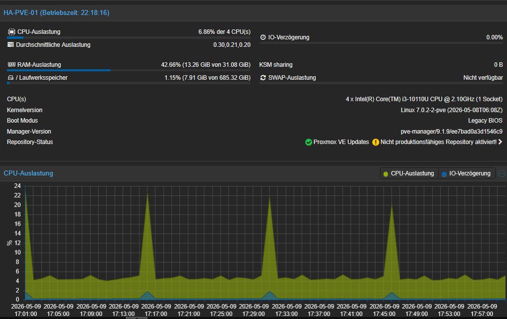

      7.0.2-2 zeigt bei mir keine Grafik mehr in der Auslastung der CPU

      • S Shadowhunter23
        Meister MopperM Online
        Meister Mopper
        @Shadowhunter23
        Hier kein Problem.
        Proxmox und HA ...
        Ich schreibe den Code nicht mehr selbst – ich schimpfe mit der KI, bis er funktioniert.
        S 1 Antwort Letzte Antwort

            @Shadowhunter23
            Hier kein Problem.
            S Abwesend
            S Abwesend
            Shadowhunter23
            @Meister-Mopper sagte:
            Hier kein Problem.
            Ja das war nicht der Kernel sondern ein falscher NFS Mount, somit Fehler60 oder Fehler ID I0 T. 🙄
