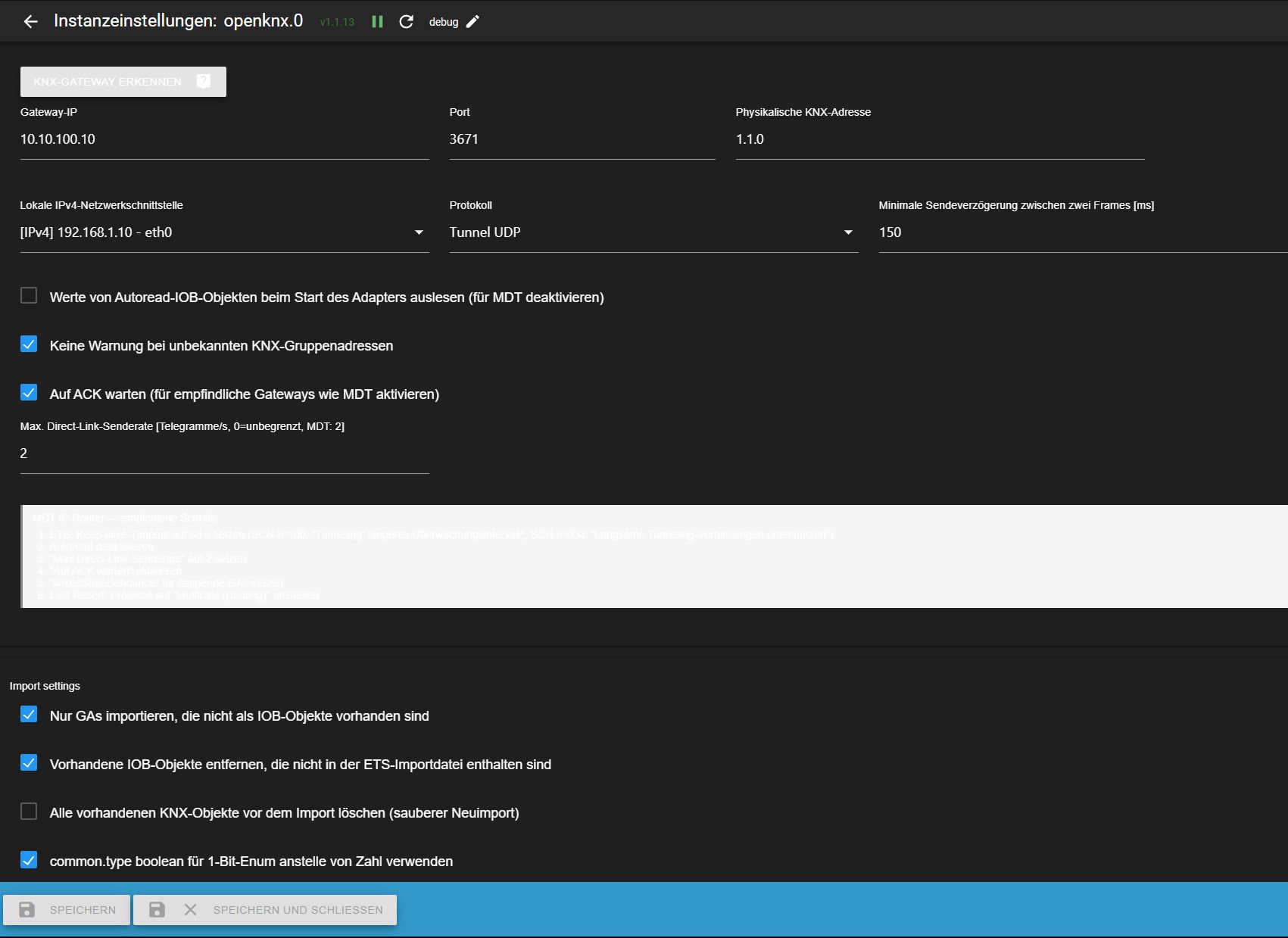

    Minimale Sendeverzögerung hab ich von 25ms auf 80, dann auf 150ms erhöht, leider ohne Erfolg (gefühlt sind die Ausfälle seitdem eher öfter, aber das sind keine Fakten, nur ein erstes Gefühl).

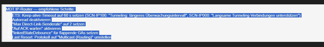

    Der KNX-IP-Router ist von MDT und über Wireguard mit meinem Heimnetz und sich darin befindlichem IOB verbunden, aber daran ist in letzter Zeit nichts geändert worden, daher und da es vorher ja problemlos lief würde ich das als Fehlerursache ausschliessen.

              Hab die Github version installiert, und die speziellen MDT-Einstellungen angepasst, leider keine Besserung. Gestern dann noch die neuste Version 1.1.13 aus dem latest installiert. hat leider auch nichts gebracht. Was ich aber noch nicht ganz verstehe ist das hier:
              image.jpeg)
              Ich hab jetzt lange in der ETS gesucht, aber das einzige was dem am nächsten kommt ist ein Parameter für die Latenzzeit der Verbindung. Den von WAN (2s) auf Telefon (4s) gestellt. (das ganze läuft 200km weit weg und ist mittels LTE-Router ans Internet angebunden und über Wireguard mit meinem heimischen IOB verbunden). Dazu die Verbindung von TCP auf UDP umgestellt und die FW vom KNX-Router (MDT SCN IP 100) aktualisiert. Leider auch alles ohne Erfolg. ETS gestern auch noch auf die Version 6.4.1 hoch gezogen aber dennoch keine der im Adapter erwähnten Einstellungen vorhanden. Sind die erwähnten Einstellungen da nicht mehr vorhanden oder doch irgendwo sehr gut versteckt wo ich sie noch nicht gefunden habe?
              Meine Einstellungen im IOB:
              Log per mail folgt. Der Fehler erfolgt inzwischen auch immer noch alle 4h, hat aber geändert von 2-3 Minuten nach Mitternacht auf 2-3 Minuten nach 2 Uhr und dann alle 4h...wieso das ändert hab ich noch nicht herausgefunden, denn Heute scheint es wieder bei 0 Uhr zu sein...also gerade eben...
              Irgend welche weiteren Ideen?

                Danke für die Antwort.
                image.jpeg)
