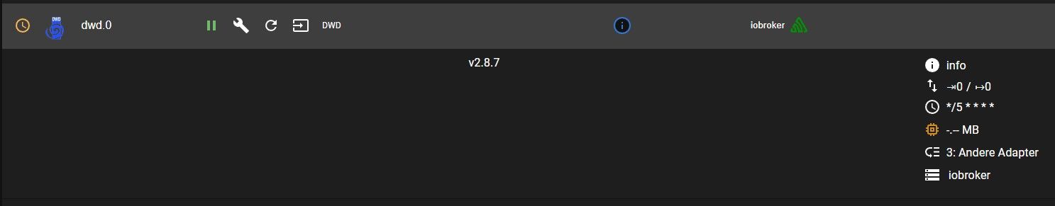

            Hallo, ich hoffe das passt hier. Ich habe auch die Fehlermeldungen vom dwd Adapter seit längerer Zeit. Habe nun gesehen das es eine neue Version (2.8.6) des Adapters auf Github zu geben scheint (zumindest in den Release Notes). Leider kann ich kein Release sehen. Habt ihr mir einen Tipp wie ich die von @arteck gefixte Version mal ausprobieren kann? Danke schon mal.

              @hotspot_2 sagte:
              Einfach über den URL installieren.
              Das "behebt" aber nur die Meldung, nicht die Ursache

                @hotspot_2
                Die Version ist scheinbar auch nicht für manuelle Vorgabe verfügbar. Das hat der Bot auch schon bemerkt und ein Issue erstellt
                https://github.com/ioBroker/ioBroker.dwd/issues/273

                  #56
                  Ich konnte sie über die URL installieren und die Fehlermeldung ist nun weg, kam bei mir so alle 20 Minuten. Meldungen vom DWD gehen mit der Version bei mir auch wieder rein, das hat die letzten Wochen mit der 2.8.5 nicht mehr funktioniert.

                    @Samson71 sagte in Fehlermeldung im DWD Adapter:
                    doch ist halt kein npm paket da.. installierbar nur direkt von GIT

                      #58
                      Hi, ich habe auch grade mal die Version installiert. Gibt eine 2.8.7 Fehlermeldung ist weg und es kommen auch wieder Daten soweit ich das sehen konnte bis jetzt.

                        Hi, ich verwende noch die v2.8.5 und erhalte derzeit ca 2 mal täglich diese Fehlermeldung (leere oder ungültige json-datei). Soweit ich es verstehe, liegt das Problem beim DWD selbst, und die v2.8.7 unterdrückt diese Meldung einfach. Richtig?

                          @jolic sagte:
                          Richtig
                          Ja!
