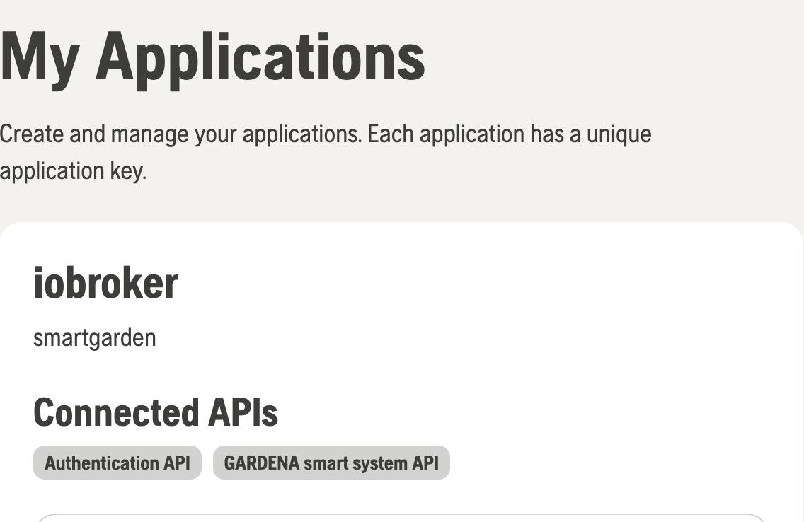

    genau das habe ich schon mehrmals gemacht (neue Application erstellt, APIKey und Secret erstellt, in iobroker eingetragen).
    Auch mit verschiedenen Authentifizierungshost-URL probiert, leider kein Erfolg....
    • FernetMentaF FernetMenta

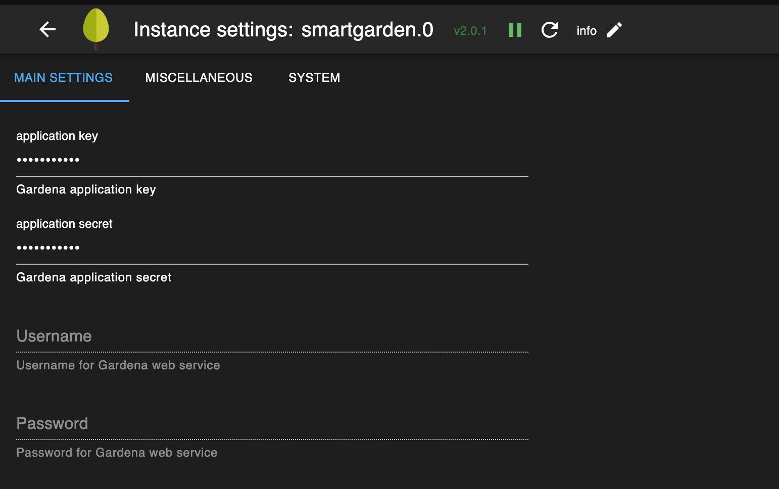

      @danwir sagte:
      BIst du der Anleitung vom Adapter genau gefolgt? Sieht das auch so aus bei dir?
      Danach einfach API Key und Secret in Admin UI das adapter eintragen. User / PW leer lassen!

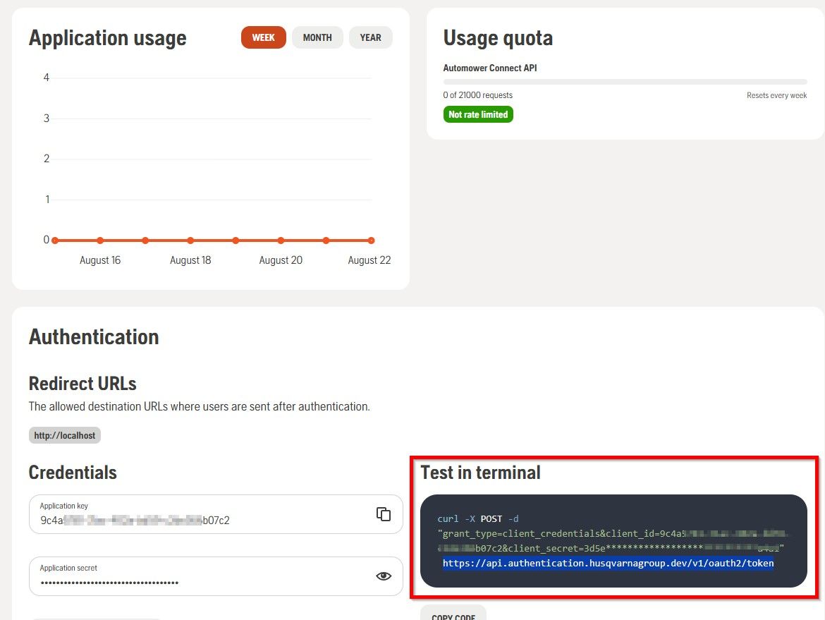

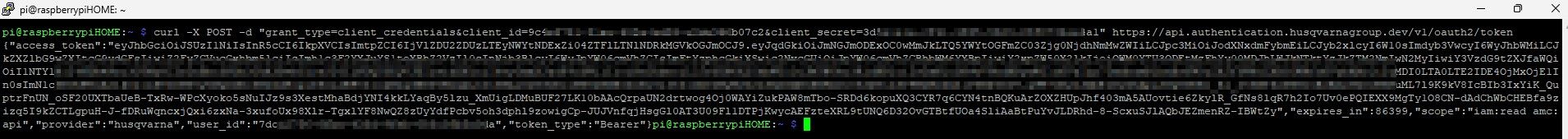

      Der "Test in terminal" auf einem Raspberry liefert aber keinen Fehler.
      Ich vermute, es liegt an den Einstellungen im iobroker

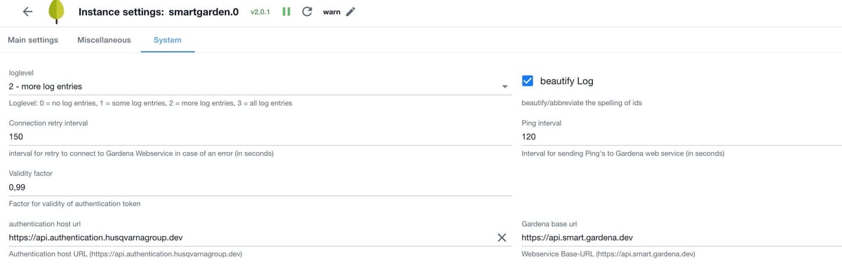

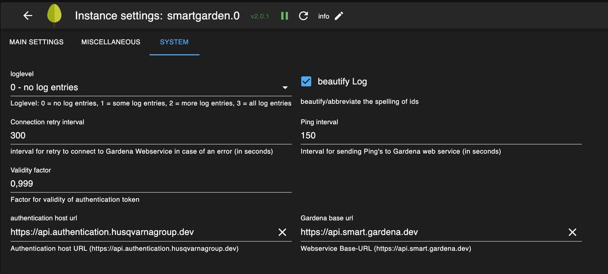

        Bei mir läuft der Adapter problemlos. Hier meine Einstellungen

          Alles default bei mir:

            Ja, die Einstellungen sind bei mir auch gleich (default)

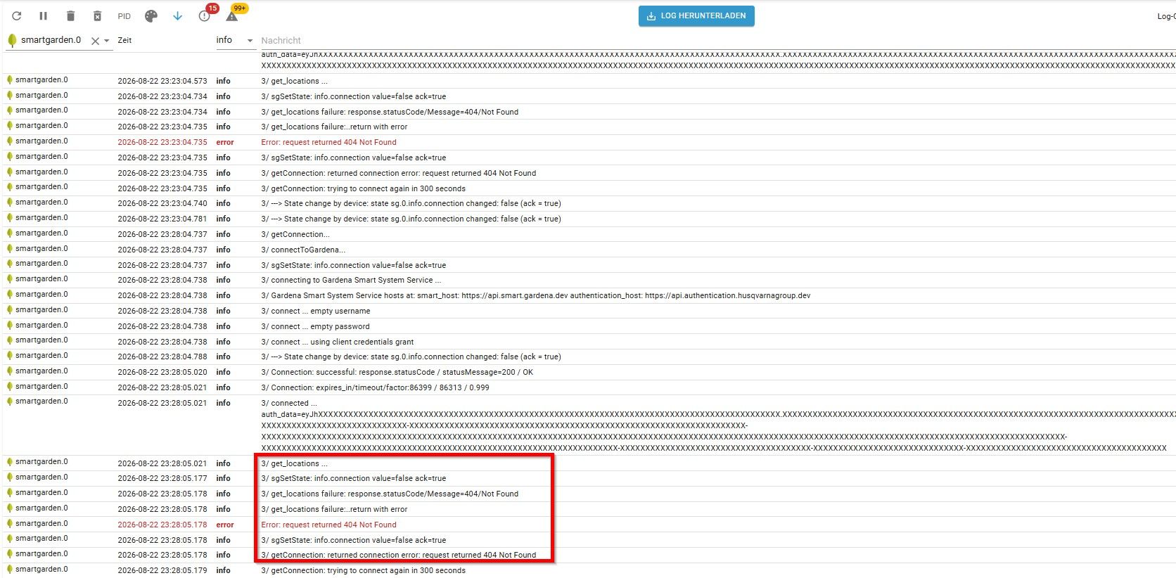

            habe mal im Log nachgesehen:

              Wenn du den log level auf debug stellst, könnte man wahrscheinlich mehr sehen
              • flandsteF Offline
                flandsteF Offline
                flandste
                Hier das etwas bereingte Log:
                iobroker.2026-08-23.log.txt
                Und vorerst mal schon DANKE für Dein Bemühen!

                  @flandste
                  Du bist sicher, dass du dich im dev Portal mit der gleichen E-Mail angemeldest hast als in der Gardena Cloud? Du kannst dich zwar anmelden, aber die registrierte App findet keine Location. D.h. dieser User hat keine Gardena Geräte angemeldet.

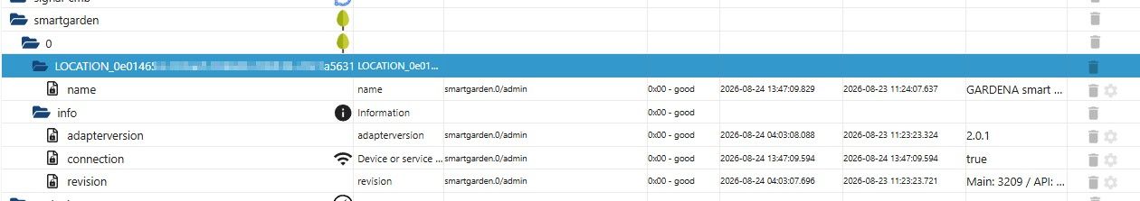

                    Super - das war´s.
                    Die Anmeldung/Registrierung des Gerätes wurde vom Lieferanten gemacht.
                    Die Lösung für mich: unter https://smart.gardena.com/#/welcome anmelden, unter "Mehr..." und "Smart system API" dann "Besuche Developer Portal" aufrufen.
                    Dort einloggen - das war´s!
                    Adapter ist jetzt mal grün - Werte sind noch nicht vorhanden - wird wohl etwas dauern.
