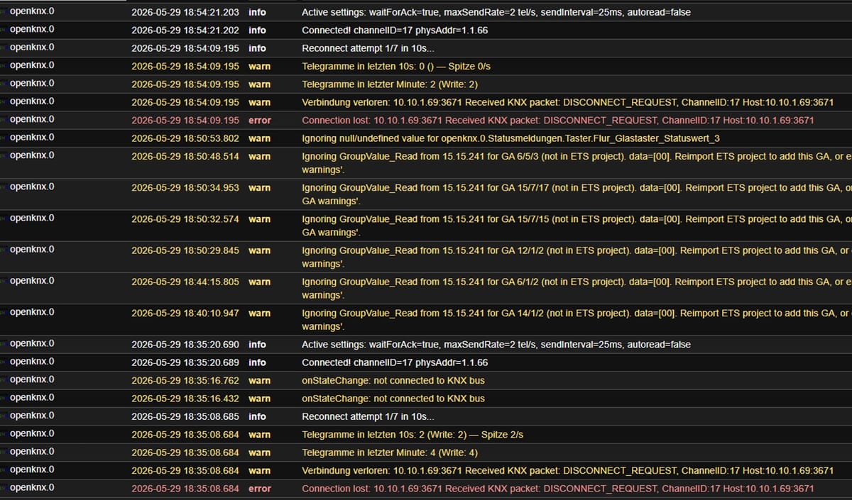

    Hab jetzt nach knapp 4 Tagen Debug-Logging und keinem einzigen disconnect wieder auf Info umgestellt und innerhalb von 20min 2 disconnects :(
    tombox
    @peeet Sieht so aus als wäre ETS parallel auf dem Tunnel gewesen

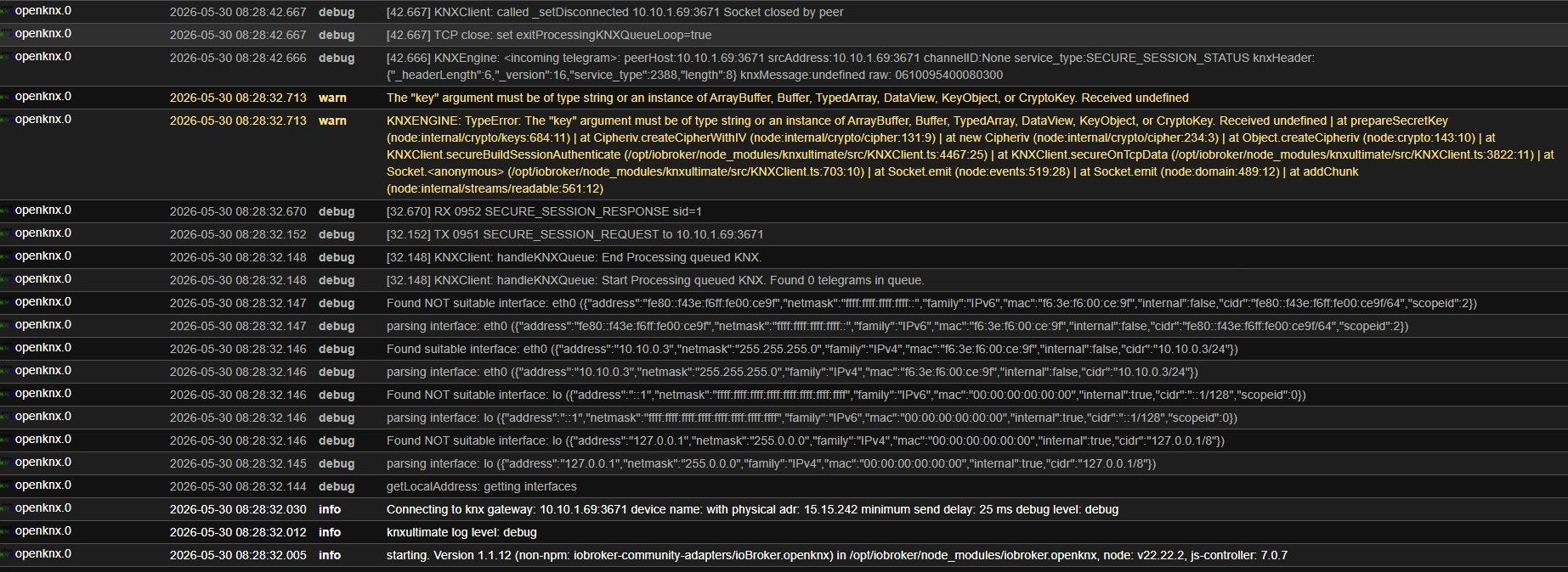

        @tombox Die Schnittstelle hat ja 4 Tunnel, das stellt kein Problem dar - hab's getestet und kein disconnect (war aber auch nicht verbunden.) Kannst du mir vielleicht sagen warum ich nicht auf den TCP Tunnel stellen kann? Home Assistant und ETS sind auch per TCP verbunden.
        Secure ist nicht aktiv.
        Folgende Log Ausgabe:
        T 1 Antwort Letzte Antwort

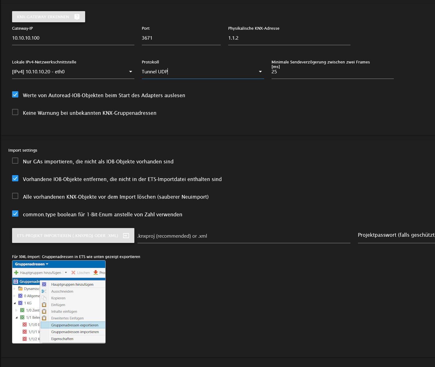

          Laudes
          @warp735 kannst du mal dein Setup zeigen? Was hast du beim Adapter für Einstellungen?
          Hast du einen IP Router oder ein IP Interface?
          Danke!
            tombox
            @peeet Das ist ein knx secure problem anscheinend ist das ausgewählt aber nicht alles ausgefüllt
            P 1 Antwort Letzte Antwort

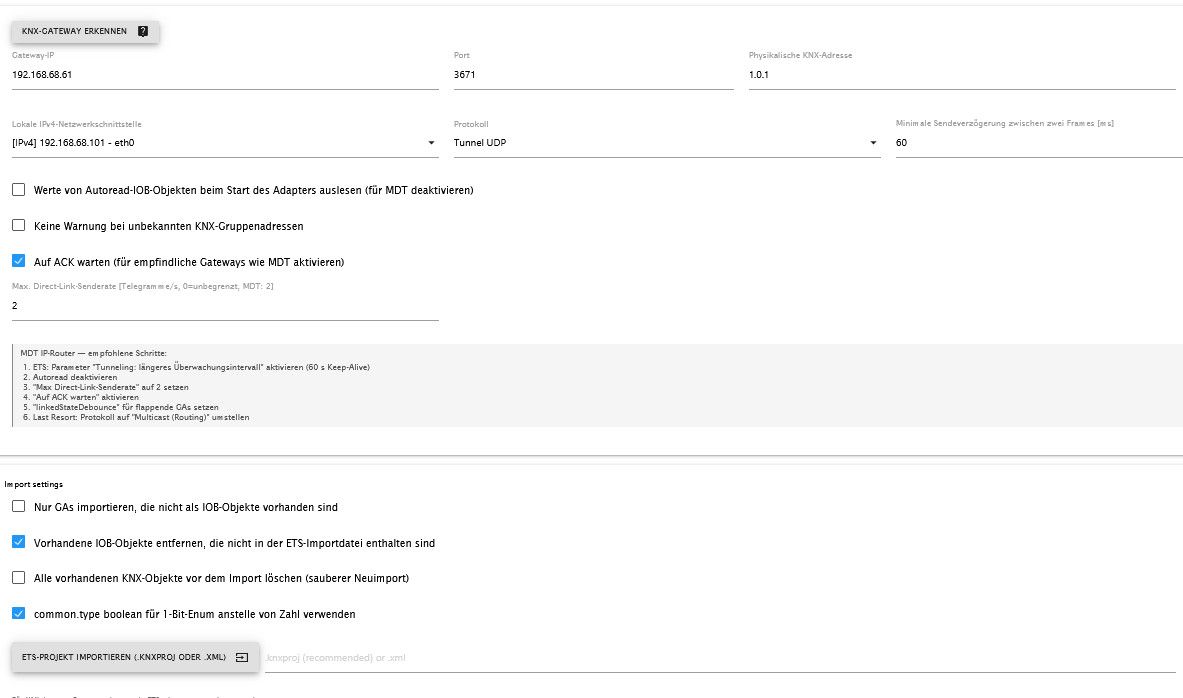

            • L Laudes
              Danke!

              @Laudes sagte:
              L 1 Antwort Letzte Antwort

                @tombox sagte:
                Habe das gleiche Verhalten wenn ich eine neue Instanz hinzufüge und nur die IP vom Interface angebe :(
                • P peeet
                  @tombox sagte:
                  tombox
                  #21
                  @peeet bräuchte ich ein längeren debug log via mail ohne ETS offen
                  tombox2020@gmail.com
                  • W warp735
                    @Laudes sagte:

                    #22
                    @warp735
                    Ich habe inzwischen mal KNX Secure eingerichtet. Und siehe da, kein einziger disconnect seit dem.
                    Werde jetzt mal noch Autoread einschalten und schauen ob das dann auch ohne Probleme klappt.
