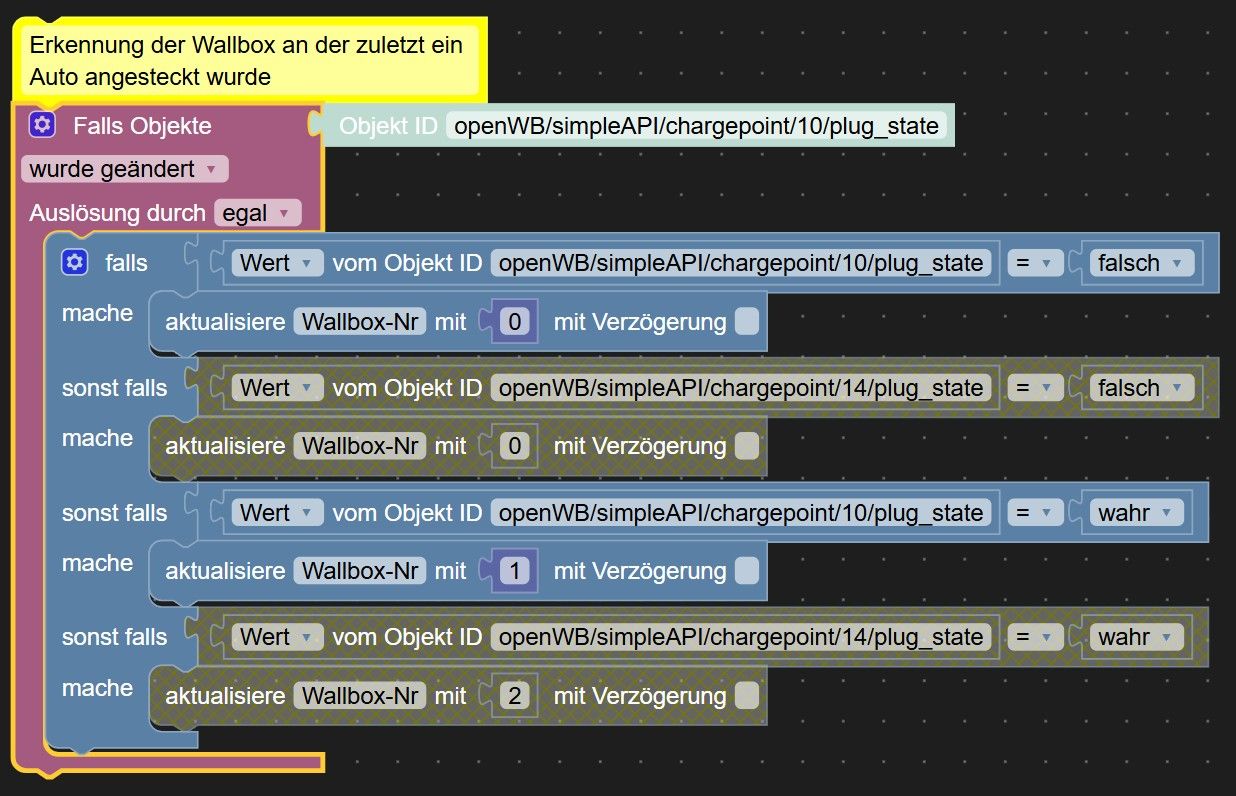

    ich habe zwei OpenWB Wallboxen und möchte mir eine Erkennung generieren um in VIS etwas anzuzeigen.
    Doch die Wallbox-Nr. verändert sich nicht, und ich stehe vor eine Rätsel
    Der Trigger und somit der Wert geht von False auch True und umgekeht beim Kabel Anschließen und disconnecten.
    Doch die Wallbox-Nr. verändert sich nicht.
    Hier nur vorerst die Wallbox mit der ID 10. Gleiches Programm mit der ID 14 funktioniert auch nicht.
    Ich weiß, wenn ich die ID 14 hier mit aufnehme, brauche ich einen 2. Trigger auf die 14 und die Blöcke müssen aktiviert werden.

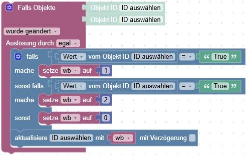

      Gerade aufgefallen, das OpenWB die Werte anfangs groß schreibt, sprich "True" und "False".
      Kann das den Fehler verursachen?
      Wenn ja, wieso macht man sowas? Ist das in MQTT nicht genormt?

        @hg6806 sagte:
        Wenn das nicht bool sondern Text ist, ist das durchaus möglich

          Stimmt, habe den Typ mal gecheckt.
          Ist tatsächlich string

            @hg6806 [sagte]: Werte anfangs groß schreibt, sprich "True"
            Was heißt "anfangs"?
            @hg6806 sagte:
            Dann etwa so:

              Mit anfangs meinte ich erster Buchstabe.
              Ich finde es sehr seltsam, dass man ein True und False als String ausgibt.
              Aber das in der Erkennung klappt dann mit der Umschaltung

                @hg6806 sagte:
                Das ist bei mqtt durchaus üblich, dass da alles als String ankommt
