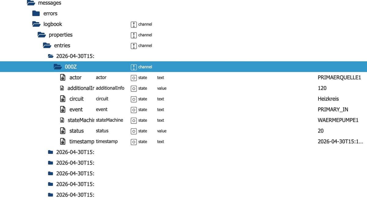

    Bei mir sammelt der Viessmannapi-Adapter Messages und Fehlermeldungen wie verrückt. Das sind ein Teil der Meldungen nur von heute Nachmittag:
    Über die letzten Wochen waren es so viele Meldungen, dass der Adapter das System lahmgelegt hat - ich hatte mittlerweile 350.000 Objekte, welche der Adapter auf diese Weise angelegt hat!
    Hat jemand eine Idee, ob und wo man das abschalten kann? Danke schon mal vorab!

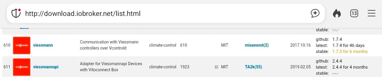

                  Der Adapter viesmannapi ist nur als BETA Version verfügbar. Der Maintainer hat diesen nicht als STABLE eingestuft. Für BETA Software sollte es eigentlich ein Topic im TESTER Bereich geben da ja BETA Software eigentlich nicht für produktive Installationen vorgesehen ist. Schau mal ob es im Tester Bereich ein Topic gibt.
