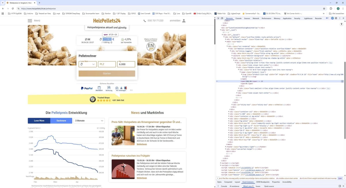

      Hier die Stelle, wo der Wert im html-Code steckt.
      Weiteres sagt die google-ki unter der Frage: "js html code einer fremden seite auslesen".
      Das Auslesen des HTML-Codes einer fremden Webseite (Web Scraping) mit JavaScript kann im Browser aufgrund von Sicherheitsrichtlinien (Same-Origin Policy) schwierig sein, ist aber mit verschiedenen Techniken möglich. ....
      Zum 'Web Scraping' gibt es Video-Tutorials.
      Leider keine direkte Lösung, aber vielleicht bist du damit eine Schritt weiter.
