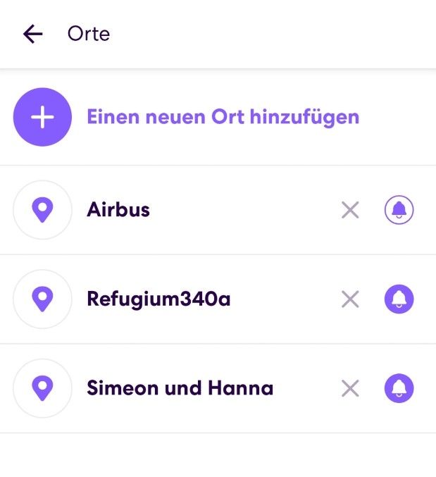

    Insgesamt funktioniert der Adapter nach meinen Bedürfnissen (Licht an der Aufahrt geht an, wenn ich in den im Adapter eingegeben "my places" fahre) prima.
    Was aber nicht mit der App synchronisiert wird, sind "places" von der App. Bzw. stehen diese Orte nicht im Ordner "Places". Benachrichtigungen über Telegramm funktionieren aber, wenn ich die Orte der App (z.B. Arbeit) erreiche.
    Ich habe die Adapterversion 1.9.0 installiert.

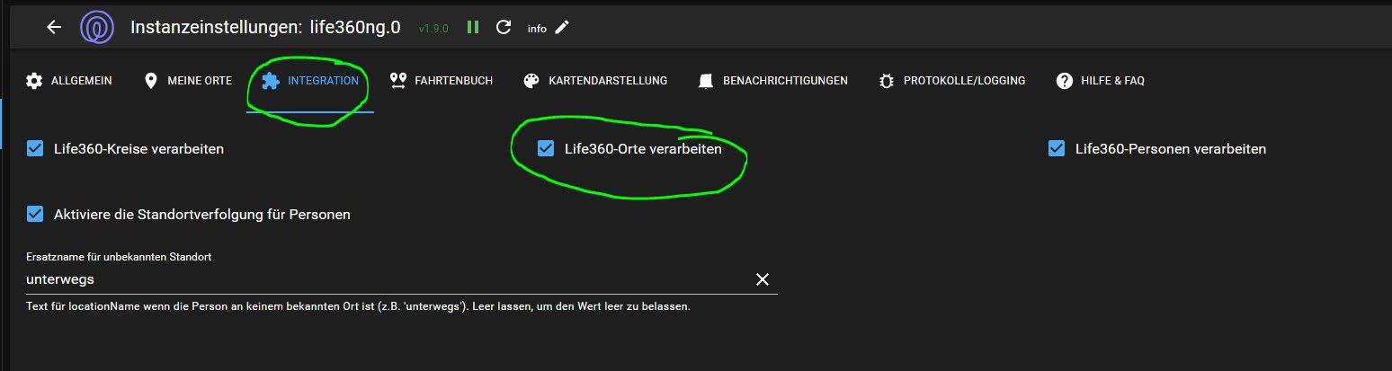

    Die Config hast du aber passend eingestellt?

      @skvarel Danke für Deine schnelle Antwort.
      Ja, die Konfiguration ist so wie in Deinem Bild eingestellt.

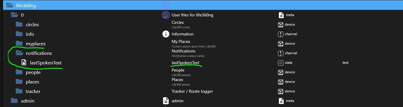

            • Für die Benachrichtigung wäre es super, wenn der zu sprechende Text zusätzlich in ein Datenpunkten gespeichert wird. Hintergrund: ich nutze keine Alexa und ich möchte auch nicht ständig am Handy Telegram Popups haben. Stattdessen soll über die Sonos bei bestimmten Orten eine Ansage kommen. Ich weiß, dass das mit Blockly lösbar ist, aber dieser Datenpunkt würde es vereinfachen.

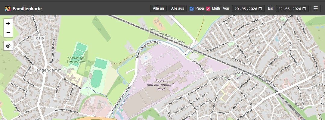

              • Bei der Kartensicht wäre es hilfreich, wenn ich auf eine Flagge klicke und sehe wann die Person an dem Ort zuletzt angekommen ist oder diesen verlassen hat.
              Wann die Person angekommen ist, ist bereits drin. Einfach auf den Punkt der Person anstatt auf die Flagge klicken. Ich kann bei der Flagge keine Daten hinzufügen, weil es einfach nur die App- und eigenen Orte sind und sie so keine Verbindung zu den Personen haben.
              Um sich das 'Verlassen' anzugucken, müsste man dann den nächsten Punkt auf der Route nehmen und sich dort die Zeit anzeigen lassen.
              Als Beispiel: Hier war ich ca. eine Stunde bei meiner Tochter zu Besuch.
              Das ist kein Problem! Werde ich umsetzen.

                    Allerdings habe ich weiter das Problem, dass die Life App scheinbar nicht richtig synchronisiert wird.
                    Places fehlen völlig. Bei people steht bei mir bei disconnected: true und bei isConnectet: false. Trotzdem werden bei people die richtigen Koordinaten, der richtige Batteriestand und der richtige locationName angezeigt. Bei isSharingLocation steht true.
                    Ich habe die App auf dem Handy gelöscht und wieder installiert, ohne Erfolg.

                                ALPHA Update
                                • (skvarel) Added a one-time info log after the first successful poll summarizing the fetched data: number of circles, Life360 places, own places, and persons
                                • (skvarel) Expanded verbose logging (adapter config option) to log circle names with member/place counts, all Life360 place names with radius, and each person's name, battery, connection state, and current location per poll cycle at info level (no log level change required)
                                • (skvarel) Fixed people.<id>.disconnected and people.<id>.isConnected states always showing wrong values because the Life360 API returns the disconnected field as a string ("0"/"1") instead of a boolean, causing Boolean("0") to evaluate as true
                                • (skvarel) Added notifications.lastSpokenText state that stores every notification text, allowing Blockly scripts or other automations (e.g. Sonos) to react to location events without requiring Telegram or Alexa
                                • (skvarel) Added Auto-Refresh checkbox (default on) and Live Follow checkbox to tracker map hamburger menus: Auto-Refresh replaces the unconditional meta-refresh with a user-controllable JS-based page reload; Live Follow pans the map to the person's latest GPS position on every data update; in the circle map clicking a person's name in the legend focuses the map on that person's route

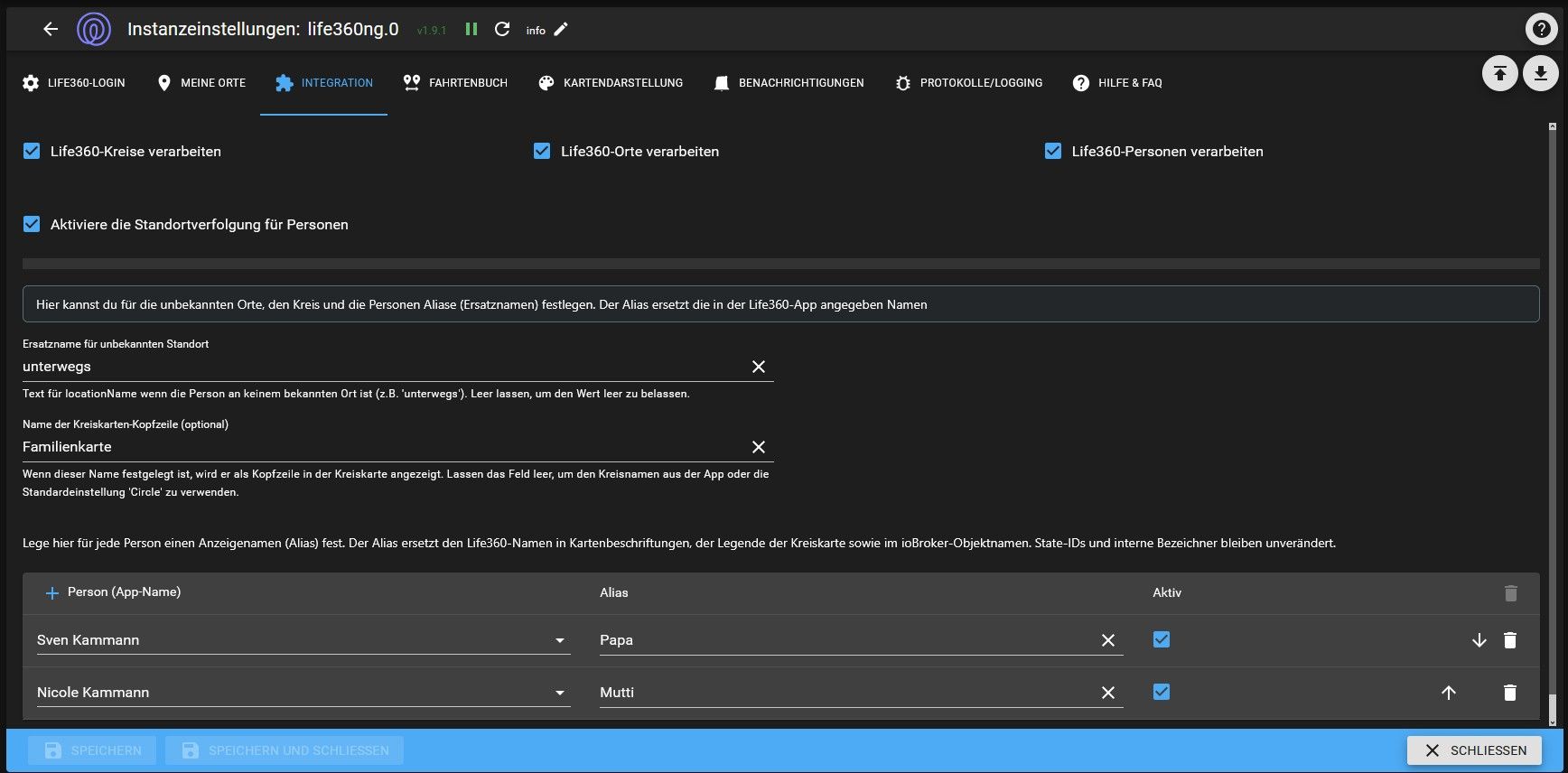

                                      Die neue Config (Alpha):
                                      Auswirkungen auf die Karte:
                                      Keine Auswirkungen auf die Adapter Objekte!

                                          @olivbus .. kannst du mal bitte die aktuelle Alpha installieren und mir dann den Log zeigen?
                                          Ich habe den Log erweitert:

                                          Ich kann die Benachrichtigung der Places in der App nicht aktivieren. Das ist ausgegraut. Liegt es vielleicht daran, dass ich keine Person außer mir in meinem Kreis habe? Ich habe zwei Places in der App angelegt (Zuhause und Arbeit).
                                          skvarelS 1 Antwort Letzte Antwort
