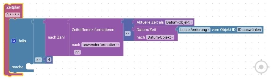

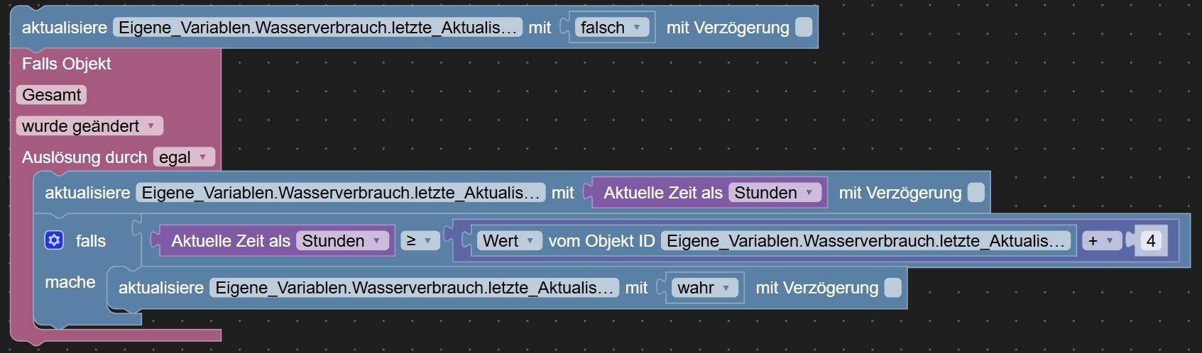

    habe hier ein Blockly, das aber so nicht funktionieren wird, da ich nicht weiß wie man auf einen Zeitpunkt triggert.
    Hintergrund ist der, ich habe eine Funk-Wasseruhr, die alle 1-3 Stunden ein Signal von sich gibt.
    Manchmal hängt aber der CUL-Funk-Stick und ich bekomme dann keine Daten mehr. Daher das Programm, dass mir spätestens 4h nach den letzte Daten den Datenpunkt "letzte_Aktualisierung_ueberfaellig" auf wahr setzt.
    Achtung, die beiden mittleren Objekte hier heißen nur "letzte_Aktualisierung", was man hier nicht erkennen kann.
    Also, die Frage ist, wie setzt man einen Zeit-Trigger?

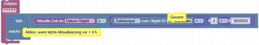

        Mir widerstrebt es für alles einen Adapter zu bemühen... wenn man es in vier Minuten mit Blockly zusammenklickern kann...
        • MartinPM MartinP
          @MartinP sagte:
          Mir widerstrebt es
          Einen timeout für 4h zu nehmen
          • MartinPM MartinP
            @MartinP [sagte]: mit Blockly zusammenklickern kann...
            Es geht um eine Zeitdifferenz von 4 Stunden, wofür ein Timeout weniger geeignet ist (Skriptneustart).
            Man kann jede Minute den Zeitstempel prüfen:
              @paul53 sagte:
              Wenn der aber nur allec1-3h sendet hatte ich an stündlich gedacht
              Mal sehen ob mein Rest passt
                @paul53 sagte:
                @Homoran [sagte]: an stündlich gedacht
                Dann entsteht eine Toleranz von 59 Minuten.
                  @paul53 sagte:
                  Ja, im schlimmstenFall. Hielt ich aber für vertretbar
                  Muss @hg6806 entscheiden

                    Danke für die Antworten.
                    Der Adapter ist dafür etwas überdosiert, ist aber interessant, dass es sowas gibt.
                    Das mit dem Zeitplan hatte ich mir auch schon überlegt, dachte es gibt was anderes oder besseres.
                    Ich denke stündlich reicht in dem Fall.
