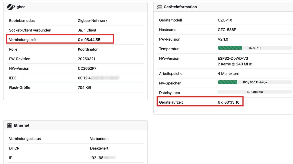

          Selbes Problem bei mir.
          Zigbee Version V3.3.5
          Koordinator: cod.m czc-588f V2.1.0
          Unmotivierter Verbindungsabbruch manchmal nach Stunden oder 1/2 Tagen.
          Manchmal verbindet er automatisch wieder. Manchmal hilft nur ein manueller Adapterneustart.
          Ich weis nicht, wo ich noch suchen soll.
          Wie kann ich dem auf die Spur kommen?

          • AsgothianA Offline
            AsgothianA Offline
            Asgothian
            Wichtig ist erst einmal was passiert wenn er die Verbindung verliert, und ob auf dem Cod.M zu dem Zeitpunkt noch eine Verbinung angezeigt wird.
            Die Meldung Starting zigbee-herdsman problem : Failed to connect to the adapter (Error: SRSP - SYS - ping after 6000ms) deutet darauf hin das die TCP Verbindung aufemacht wurde, die Firmware des Zigbee Chips aber nicht antwortet.
            Auch wäre interessant ob es ggf. zu Paketverlusten im Netzwerk (ETH) kommt wenn das passiert.

                    R Offline
                    R Offline
                    rewenode
                    @Asgothian sagte:
                    Wie stelle ich das fest?
                    Ich sehe nur, dass die Verbindungszeit zurückgesetzt wurde.
                    Der Koordinator läuft aber durch, das scheint alles ok.

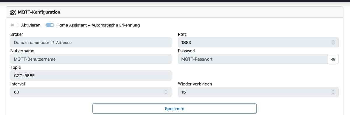

                    Könnte man hier parallel Z2M aktivieren?
                    Dann ließe sich evtl. nachschauen, ob der mqtt Broker noch korrekt bedient wird.
                      AsgothianA Offline
                      Asgothian
                      Nein, kannst du nicht.
                      Du musst dir die Verbindung in dem Moment anschauen wo der Adapter nicht läuft. Wenn dann noch ein Client verbunden ist dann ist das ein Hinweis darauf was passiert.
                      A.

                        • R Offline
                          R Offline
                          rewenode
                          Gerade wieder so einen Fall erwischt.
                          zigbee.0 2026-04-17 08:58:33.761	error	Failed to start Zigbee: no message given
                          zigbee.0 2026-04-17 08:58:33.761	error	Starting zigbee-herdsman problem : Failed to connect to the adapter (Error: SRSP - SYS - ping after 6000ms)
                          zigbee. 2026-04-17 08:58:33.761	warn	unable to stop zigbee-herdsman after failed startup
                          zigbee.0 2026-04-17 08:58:33.759	info	Network parameters on Coordinator: panID=6754 channel=11 extendedPanID=bac04019004b1200
                          zigbee.0 2026-04-17 08:58:33.758	info	Network parameters in Config : panID=6754 channel=11 extendedPanID=bac04019004b1200
                          zigbee.0 2026-04-17 08:58:33.758	error	Failed to start Zigbee: no message given
                          zigbee.0 2026-04-17 08:58:33.758	error	Starting zigbee-herdsman problem : Failed to connect to the adapter (Error: SRSP - SYS - ping after 6000ms)
                          zigbee.0 2026-04-17 08:58:33.758	warn	unable to stop zigbee-herdsman after failed startup
                          zigbee.0 2026-04-17 08:58:33.756	info	Network parameters on Coordinator: panID=6754 channel=11 extendedPanID=bac04019004b1200
                          zigbee.0 2026-04-17 08:58:33.756	info	Network parameters in Config : panID=6754 channel=11 extendedPanID=bac04019004b1200
                          zigbee.0 2026-04-17 08:58:33.756	error	Failed to start Zigbee: no message given
                          zigbee.0 2026-04-17 08:58:33.756	error	Starting zigbee-herdsman problem : Failed to connect to the adapter (Error: SRSP - SYS - ping after 6000ms)
                          zigbee.0 2026-04-17 08:58:33.755	warn	unable to stop zigbee-herdsman after failed startup
                          zigbee.0 2026-04-17 08:58:33.751	info	Network parameters on Coordinator: panID=6754 channel=11 extendedPanID=bac04019004b1200
                          zigbee.0 2026-04-17 08:58:33.751	info	Network parameters in Config : panID=6754 channel=11 extendedPanID=bac04019004b1200
                          zigbee.0 2026-04-17 08:58:33.751	error	Failed to start Zigbee: no message given
                          Während der Adapter nicht automatisch neustarten kann, zeigt der Koordinator noch Verbindungszeit seit: mehr als eine Stunde an. (Könnte die Zeit seit letzen Crash sein).
                          Dann habe ich den Adapter manuell neu gestartet. Das geht und der Koordinator setzt die Verbindungszeit zurück auf 0.
                          Das wird nun langsam recht lästig und ich würde gern die Ursache finden.
                          Ich habe evtl. die Möglichkeit einen SMLIGHT SLZB-06 leihweise für ein paar tage zu bekommen.
                          Ich habe mir überlegt, ob ich den nicht nutzen kann, um den cod.m definitiv als Ursache ausschließen zu können.
                          Dazu würde ich den cod.m vorübergehend gegen den SMLIGHT SLZB-06 tauschen.
                          Dabei muss aber unbedingt sichergestellt sein, dass keine sensoren/aktoren (panID/exPanID) nei gepaairt werden müssen. Bei derzeit rund 80 Geräten wäre das eine Katastrophe.
                          Ich würde das Ganze dann ein paar Tage beobachten und entweder den cod.m tauschen oder wieder einsetzen.
                          Geht das so zu machen?

                            AsgothianA Offline
                            AsgothianA Offline
                            Asgothian
                            @rewenode sagte:
                            Wichtig wäre zu sehen was passiert bevor der Adapter versucht neu zu starten. Kannst du bitte die Log meldungen des ioBroker von 8:53 bis 8:59 posten ?
