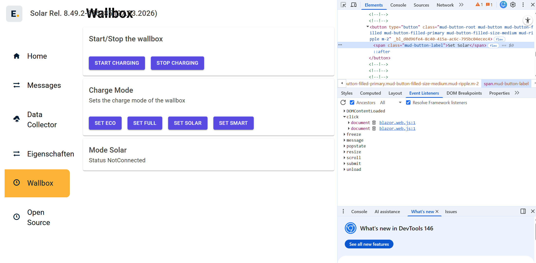

    Anleitung: Website-Button über ioBroker klicken (Puppeteer)
    Diese Anleitung beschreibt, wie ein Button auf einer externen Webseite (z. B. Wallbox-Steuerung) automatisiert über ioBroker geklickt wird.

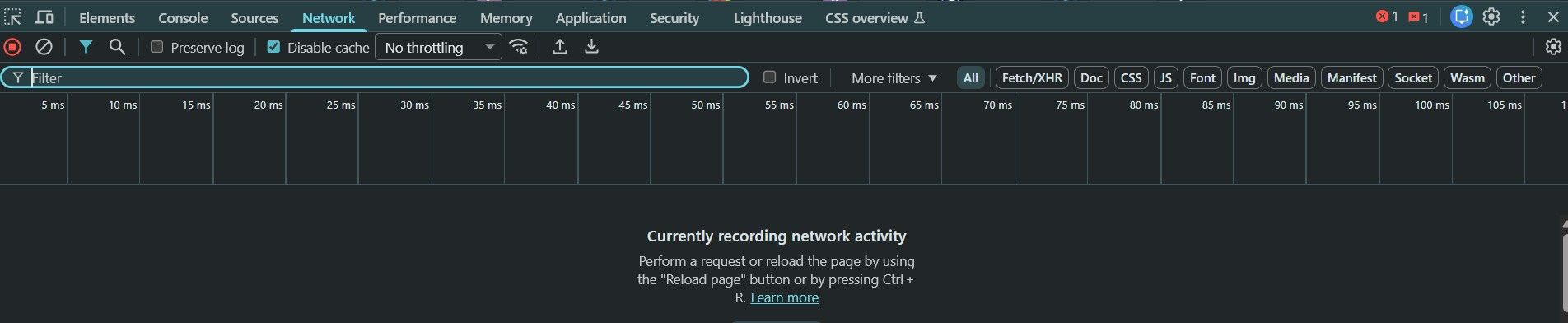

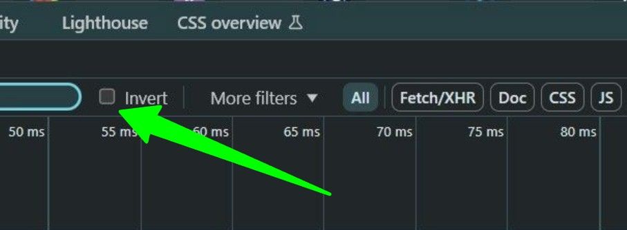

        @ktsalti sagte:
        Leider passiert in den DEV-Tools unter Network garnichts, wenn ich auf den Button klicke.
        aktivier mal invert.
        Ist bei mir zumindest so.

          @ktsalti
          All muss selektiert sein
          Und im Suchfeld darf auch nix drin stehen
          Sonst wird alles ausgefiltert
          Invert kehrt das Suchfeld glaube ich um

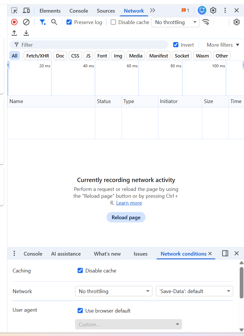

              Ich habe nochmal mit den DEV-Tools rumgespielt - leider kein Erfolg. Es bleibt leer wenn ich den Button drücke. Mit und ohne Invert - beides ausprobiert.
              PS: Ein Reload der Seite bringt viele Daten. Aber das hilft ja nicht bei meinen Problem.

                @ktsalti
                Du hast jetzt das Suchfeld leer und invert angekreutzt. Das könnte schon ausfiltern.
                Ganz ohne ein Request wäre seltsam.

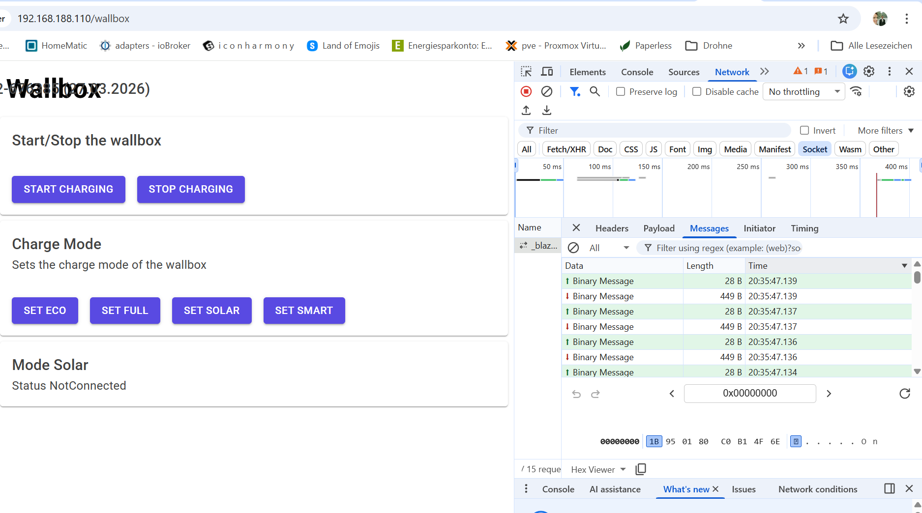

                    @oliverio
                    ist das die richtige Stelle? Auch ohne das ich klicke, werden dort in Millisekunden-Bereich Messages geschickt.

                      @ktsalti
                      Ja das ist die richtige Stelle,
                      Die vielen nachrichten bedeuten das die Webseite Regelmäßig mit dem Server Daten austauscht.
                      Da du eine Nachricht markiert hast, sehe ich das der Inhalt leider binär Daten sind.
                      Jetzt wird es leider noch komplizierter. Jetzt müsste man das ebenfalls noch aufschlüsseln. Ohne Dokumentation wird das schwierig.
                      An der Stelle überwiegt dann der Aufwand den nutzen. Insbesondere dann, wenn die Firma da sagt das sie den Zugang nur sehr restriktiv handhaben.
                      Du kannst mal probieren mehrfach hintereinander einen Knopf zu drücken und schauen ob du den messages irgendwelche Unterschiede Gemeinsamkeiten findest die sich auf den Knopfdruck zurück führen lassen.

                        const ACTIONS = {
                            ECO: {
                                trigger: '0_userdata.0.Wallbox.SET_ECO',
                                selector: 'body > div.page > main > div:nth-child(3) > div.mud-card-actions > button:nth-child(1) > span'
                            FULL: {
                                trigger: '0_userdata.0.Wallbox.SET_FULL',
                                selector: 'body > div.page > main > div:nth-child(3) > div.mud-card-actions > button:nth-child(2) > span'
                            SOLAR: {
                                trigger: '0_userdata.0.Wallbox.SET_SOLAR',
                                selector: 'body > div.page > main > div:nth-child(3) > div.mud-card-actions > button:nth-child(3) > span'
                            START_CHARGING: {
                                trigger: '0_userdata.0.Wallbox.START_CHARGING',
                                selector: 'body > div.page > main > div:nth-child(2) > div.mud-card-actions > button:nth-child(1) > span'
                            STOP_CHARGING: {
                                trigger: '0_userdata.0.Wallbox.STOP_CHARGING',
                                selector: 'body > div.page > main > div:nth-child(2) > div.mud-card-actions > button:nth-child(2) > span'

                            try {
                                const page = await browser.newPage();
                                await page.goto('http://192.168.188.110/wallbox', {
                                    waitUntil: 'networkidle2',
                                    timeout: 30000
                                // Warten bis Element sichtbar
                                await page.waitForSelector(selector, {
                                    visible: true,
                                    timeout: 10000
                                // Klick ausführen
                                await page.click(selector);
                                console.log(`Aktion ${actionName} erfolgreich ausgeführt!`);
                            } catch (e) {
                                console.error(`Fehler bei Aktion ${actionName}: ${e.message}`);
                            } finally {
                                await browser.close();
                                console.log('Browser geschlossen.');
                                // Kurz warten und Status aktualisieren
                                await delay(2000);
                                setState("0_userdata.0.Wallbox.Refresh", true);
                        // Trigger für alle Aktionen anlegen
                        for (const [actionName, config] of Object.entries(ACTIONS)) {
                            on({
                                val: true,
                                ack: false
                            }, async (obj) => {
                                await wallboxKlick(actionName, config.selector);
                                // Trigger zurücksetzen
                                setState(obj.id, false, true);
                        und das Script zum abrufen des Status (alle 10 Min und wenn die View aktualisiert wird)
