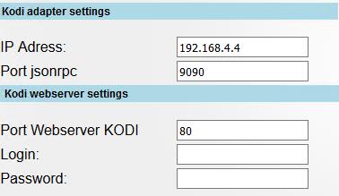

                    Ich habe mir den Adapter auch gerade installiert.
                    Leider kann er sich nicht connecten:
                    Kodi (v. 16.1) läuft auf Windows 7.
                    Muss ich noch irgendetwas dazu installieren?

                      du musst in Kodi natürlich was machen ..
                      https://www.kodinerds.net/index.php/Thread/22892-Android-XBMC-Remote-oder-Yatse-f%C3%BCr-XBMC-unter-Windows-einrichten/?postID=84767#post84767 ist das gleiche wie für iobroker

                        Jo hab den fehlenden Haken gefunden.
                        Jetzt ist der Adapter connected.
