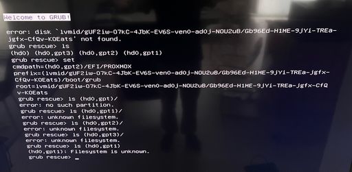

    Ich habe noch einen Backup NUC mit proxmox, dort wollte ich Updates machen und siehe da er startet nicht mehr.
    Folgendes wird über HDMI ausgegeben:
    Helcome to GRUB
    error: disk '1vmid/guF2iw-07kC-4JbK-ЕV6S-vеn0-ad0j—N0U2uB/Gb96Еd-Н1МЕ-9jYi-ТREa-
    jgfx-CfQv-koEats' not found.
    grub rescue› 1s
    (hdo) (hdo, gpt3) (hdo, gpt2) (hdo,gpt1)
    grub rescue› set cdpath= (hd0, gpt2)/EFI/PROXMOX
    pref ix=(1vmid/gUF2iw-07kC-4JbK-EV6S-vеn0—ad0j—N0U2uВ/Gb96Ed-H1ME-9jYi—ТREa-jgf×-
    CfQv-KOEats)/boot/grub
    root=1vmid/gUF2iw-07kC-4JbK-EV6S-veno-ad0j-NOU2uB/Gb96Ed-H1ME-9jYi-TREa-jgfx-CfQ
    v-KOEats
    grub rescue> ls (hdo, gpt)/ error: no such partition. grub rescue> 1s (hd0, gpt1)/ error: unknown filesystem. grub rescue> 1s (hd0, gpt2)/ error: unknown filesystem. grub rescue> 1s (hdo,gpt3)/ error: unknown filesystem.
    grub rescue> ls (hdo,gpt1)
    (hdo, gpt1): Filesy
    Nun weiß ich leider nicht weiter. Könnte die SSD defekt sein, oder kann man das ganze noch reparieren? Ist eine Samsung 970 evo, die nicht sonderlich alt ist.
    Wäre super wenn ihr mir weiter helfen könntet.

      Ich würde mit dem Proxmox ISO-Installer im Proxmox-Menü ein "Rescue Boot" booten.
      Wenn das funktioniert, startet das System einmalig durch, und du kannst im laufenden Betrieb update-grub und grub-install ausführen.

            Danke! Hat genauso funktioniert. Jetzt hoffe ich mal, dass das nicht wieder passiert. Weil der backup NUC soll ja retten und nicht erst gerettet werden müssen 😂
