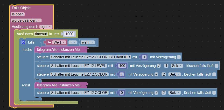

    ich habe folgendes Blockly, dass mir per Telegram und einer Leuchte meldet, ob meine Garage auf ist oder zu.
    Das ganze funktioniert auch gut.
    Allerdings war es die letzte Woche öfter stürmisch und dadurch wurde scheinbar das Tor so "verbogen", dass ich jede Sekunde die Meldung bekommen habe, dass das Tor auf und zu gegangen ist.
    Wie entprelle ich das ganze am einfachsten. sodass die Meldungen erst dann geschickt werden, wenn das Tor auch mehr als 1/2 Sekunde auf war?
    Eine Pause vor dem ersten "Falls" meldet doch dann immer ein "Garage zu", da der Status dann ja "falsch" ist nach 1/2 Sekunde.
    Ich stehe wahrscheinlich einfach auf dem Schlauch :(
    Vielen Dank im Voraus für eure Hilfe.

      Die eigentliche Aktion in einen Timer packen, bei Änderungen den Timer stoppen und neu starten.
      Das bewirkt, dass die Aktion erst augelöst wird, wenn für die Timerlaufzeit Ruhe ist

        @M-A-X Du wirst wahrscheinlich noch ganz andere Probleme bekommen, wenn du da nicht an die Detektionshardware gehst.
        Bei so häufiger Änderung des LED-Status im HmIP-BSL läufst du schnell in den Dutycycle.
        Wie schnell/oft kann der Sensor denn eine Statusänderung senden?
        Und muss es tatsächlich bereits nach einer halben Sekunde eine Meldung, egal ob optisch oder per Telegram geben?

          @MartinP sagte:
          Wenn ich es richtig verstanden habe, meinst du so?
          Aber mir wäre lieber, wenn er das "Garage auf" nur melden würde, wenn die Garage nicht direkt wieder zu geht. So meldet er das ganze ja 1x pro X (hier 1000ms).
          @Homoran sagte:
          Eine halbe Sekunde ist nur ein Beispiel. Wenn ich nur dann eine Meldung bekommen würde, wenn die Garage auf geht (und wirklich zumindest so lange aufbleibt, bis man rausgegangen / gefahren ist), dann sollte ich maximal 5x am Tag eine Meldung bekommen. Dann hätte ich keine Probleme.

            @M-A-X sagte:
            meinst du so?
            Nein, da fehlt vor dem Timeout noch der Stop Timeout.
            Ansonsten könnte der selbe Timeout mehrfach gestartet und dann nicht wieder gelöscht wrrden

              Ah ja, hab ich eingefügt. Trotzdem meldet er bei Sturm doch jetzt 1x pro Timeoutdauer "Garage auf - Garage zu".
              Wenn er nur melden würde, wenn das Tor auch auf bleibt für "X" (zum Beispiel 5 Sekunden), würde ich bei Sturm keine Meldung bekommen, sondern nur, wenn das Tor auch wirklich geöffnet wurde.

                @M-A-X sagte:
                Nein, nur wenn in der Zeit kein neuer Trigger gefeuert hat.
                @M-A-X sagte:
                Dann mach doch 5 Sekunden Timeout.
                Erst wenn ein Status 5 Sekunden stabil ist, wird dann die Logik abgearbeitet.
                Jede erneute Änderung stoppt den alte Timeout und startet einen neuen.
                Das Problem ist dann höchstens, dass wenn das Tor bei Sturm schließt, möglicherweise keine "Tor zu" Meldung kommt, solange das Tor noch zittert.

                  Ah, das wusste ich nicht. Ich dachte, wenn der Status sich ändert wird der Trigger ausgelöst. Der Timer startet. Nach 5 Sekunden schickt er dann entweder das "falls wahr" oder das "Sonst". Es wird ja nicht erneut abgefragt, ob der Trigger wirklich noch immer den selben Auslösegrund hat. Wo ist mein Denkfehler?

                    @M-A-X sagte:
                    Doch, bei jedem erneuten Trigger greift erst der "Stop Timeout".
                    Damit wird der I halt des Timeout nicht mehr ausgeführt

                      oh man. So steht man manchmal auf dem Schlauch...
                      Ist wirklich logisch
                      Er triggert durch die Änderung des Status, stoppt laufende timeouts, startet einen 3 Sekunden TImer.
                      Wenn erneut getriggert wird, stoppt das laufende timeout. Wenn 3 Sekunden nichts getriggert wird, sendet er mir den Status.
                      Hab das "Ausführen timeout" geändert in das, wo man auch Sekunden eingeben kann. Das ist egal, oder? Wichtig ist hier nur, dass das timeout beim stop und Ausführen gleich heißt?
                      Vielen Dank für eure Hilfe

                        @M-A-X sagte:
                        Richtig!
                        Und genau deswegen muss immer ein stop timeout vor dem timeout sein.
                        Ein timeout, der mehrfach gestartet wurde kann nicht mehr gestoppt werden.
                        @M-A-X sagte:
                        Eben nicht!
                        Nur einen

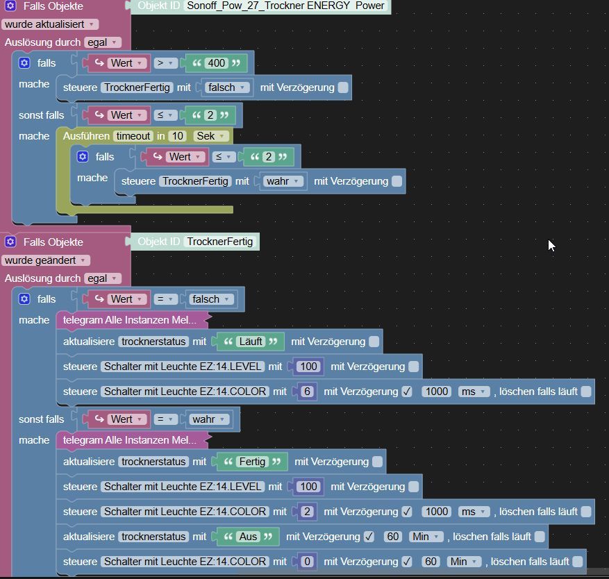

                          Kannst du mir noch ne Zusatzfrage beantworten? Ich habe noch ein Skript, dass seit Jahren problemlos läuft. Hier geht es darum, dass die Trocknersteckdose meldet, sobald der Trockner fertig ist (ich dachte: ausgelöst durch den Stromverbrauch vor und nach 10 Sekunden). Hier habe ich KEIN stop timeout. Wieso klappt das dann :)?
                          Weil der irgendwann keine Stromverbrauchsänderung mehr hat und dadurch nicht triggert?
                          (also der meldet erst dann Trockner fertig, wenn der Trockner nichts mehr macht anstatt bereits dann, wenn der Trockner fertig ist, die Wäsche aber alle paar Sekunden "umwühlt").
                          Also auch hier müsste ich vor das Ausführen des Timeouts ein Stop einbauen?

                            @M-A-X sagte:
                            Glück, gehabt!
                            Sehr wahrscheinlich
                            @M-A-X sagte:
                            Nicht irgendwann, sondern in den 10 Sekunden die der Timeout läuft keine weitere Änderung
                              M-A-X
                              Top. Hab auch da jetzt ein stop eingebaut :) Vielen lieben Dank nochmals
