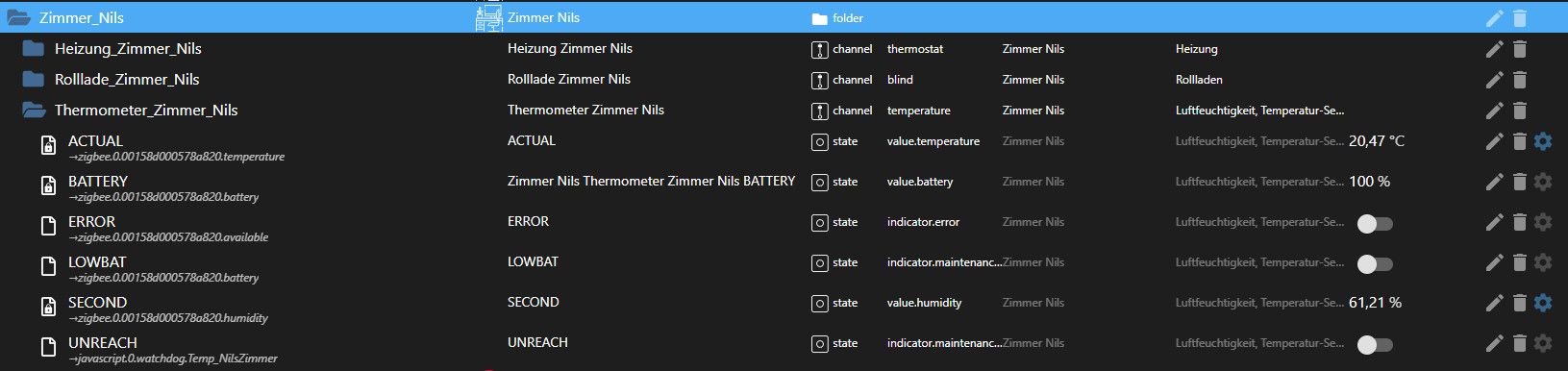

    Hallo, ich verwende den Devices Adapter, um Aliasse zu erzeugen bzw. zu verwalten. Die Devices sind nach Räumen gegliedert.
    Beispiel:
    Nun würde ich gerne mehrere Räume umbennen. Büros haben sich in Kinderzimmer verwandelt ;).
    Wie gehe ich dabei am besten vor und was sind die Konsequenzen bzw. der Aufwand (z.B. Skripte anpassen)?

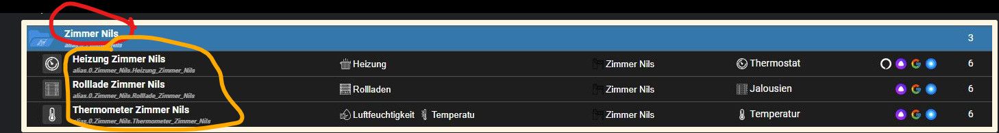

      was willst du umbenenen roter kringel oder gelber
      und kein plan was du alles in scripten nutzt.. wenn nur der gelbe kringel dann überall wo der name auftaucht muss geändert werden, VIS''u nicht vergessen
      der rote kringel ist nur wichtig bei enmus falls du diese verabeitest.
