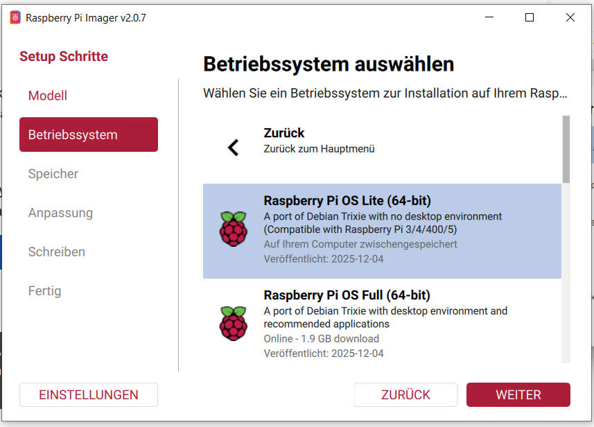

      Also ich habe mal die SSD komplett mit dem Imager neu eingerichtet (Scrennshot be Bedarf gerne). Den Image selbst hab ich auch extra neu runtergekladen und installiert.
      Nach dem anstecken und der üblichen Wartezeit fürd einrichten dann der erste Login:

                              #34
                              Ja ich hab lite ausgewählt.
                              Offenbar wir da das camera Zeug aber installiert.

                                @mcm1957
                                Möglich, das sich das mittlerweile geändert hat.
