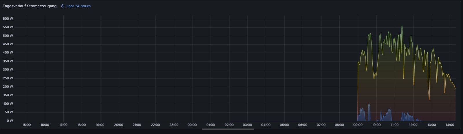

            Meine InfluxDB Version ist die v.2.8.0 und sollte halbwegs aktuell sein.
            Mit dem ersten Script kommt das hier raus:
            Das Diagramm beginnt immer noch Gestern um 14 Uhr, die Daten werden aber erst ab 9:00 Uhr angezeigt.
            Beim zweiten Script kam eine Fehlermeldung:
            invalid: error @8:62-8:75: expected uint but found int

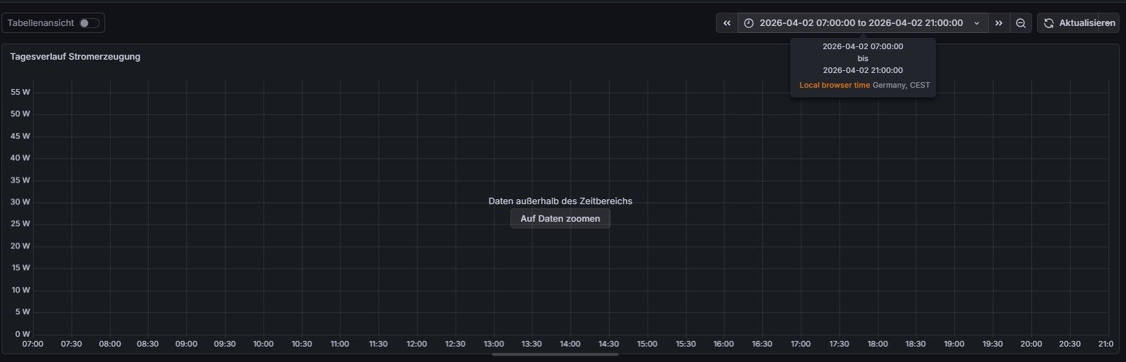

                Was noch viel komischer ist, ich kann in Grafana keine älteren Daten sehen.
                Ich wollte mir den 2.4.26 von 7-21 Uhr anzeigen lassen.
                Ergebnis:
                Die Daten sind aber definitiv in der Datenbank.

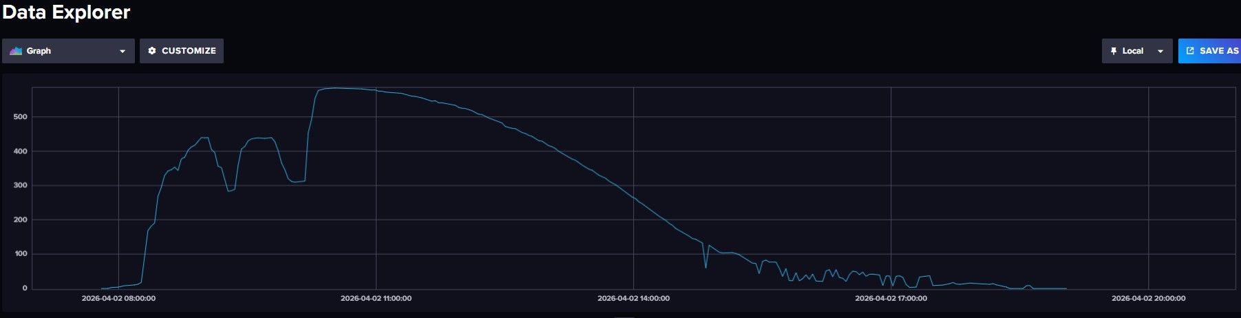

                Der selbe Zeitbereich in der InfluxDB sieht so aus:
                Kann ich mit Grafana nicht auf die Daten der kompletten Datenbank zugreifen?

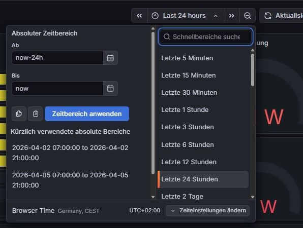

                  Wenn ja dann passt wahrscheinlich die default TimeRange (oben rechts) vom Dashboard nicht zu deiner influxdb Abfrage TimeRange.
                  Was ich damit sagen will: Wenn du oben rechts z.B. 'Today' als TimeRange eingestellt hast, und in deiner influxDB Abfrage fragst du Daten von gestern oder vorgestern ab dann meckert Grafana das an.
                  CephalopodC 1 Antwort Letzte Antwort

                    @icebear sagte:
                    Oh.
                    Dann habe ich wohl was falsch verstanden. Ich dachte die Tasten oben rechts, also
                    erlauben ein beliebiges Navigieren durch die Datenbank.
                    Dabei gilt das also nur innerhalb der Flux-Abfrage.
                    Das ist ja blöd 😠
