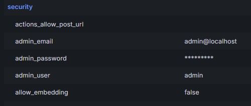

        In der Grafana Web-UI steht unter "Verwaltung > Allgemein > Einstellungen" weiterhin:
        Muss ich das noch an anderer Stelle eintragen?
