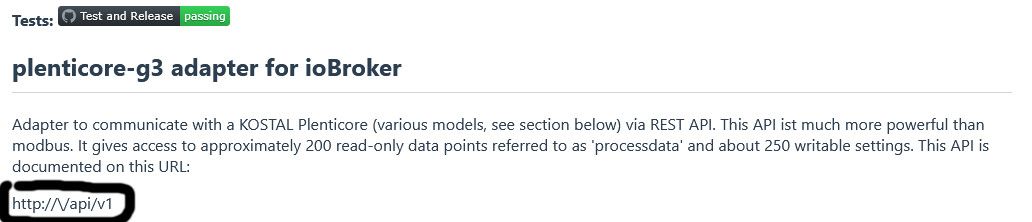

            Hi, ich meinte diese Adresse
            https://www.iobroker.net/#en/adapters/adapterref/iobroker.plenticore-g3/README.md
            und da diesen Link:

              Das original readme von hier https://github.com/FernetMenta/ioBroker.plenticore-g3 wird anscheinend durch ein Einbettung in iobroker.net nicht richtig wiedergegegeben: Dort steht folgender link:
              http://<plenticore host>/api/v1
              Also die Adresse deines WR.

                @FernetMenta sagte:
                http://192.168.1.25/api1/v1
                ergibt bei mir
                "Not Found
                The requested URL was not found on the server. If you entered the URL manually please check your spelling and try again."
                Das ist ein PLENTICORE plus 4.2. Auf das Teil selbst kann ich über die o.g. IP ohne Probleme zugreifen.

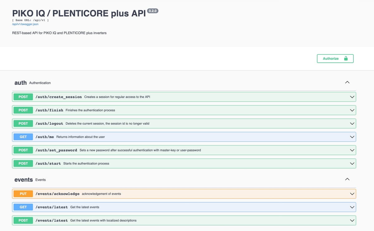

                  @amg_666
                  @amg_666 sagte:
                  es ist auch api und nicht api1 :)
                  Dann kommt folgendes:
