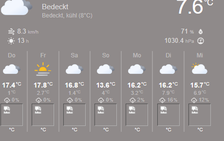

    da der DasWetter-Adapter komplett überarbeitet wurde und nun auch nur noch eine 5-Tage-Vorschau bietet, musste ich sämtliche Skripte anpassen.
    Die 7 Tage oder mehr waren mir aber wichtig. Deshalb habe ich einen eigenen Open-Meteo-Adapter geschrieben. Ihr dürft gerne testen! 😊
    Hinweis: Im Latest-Repository gibt es bereits einen anderen openmeteo-Adapter — dann gibt's jetzt zwei. 😋

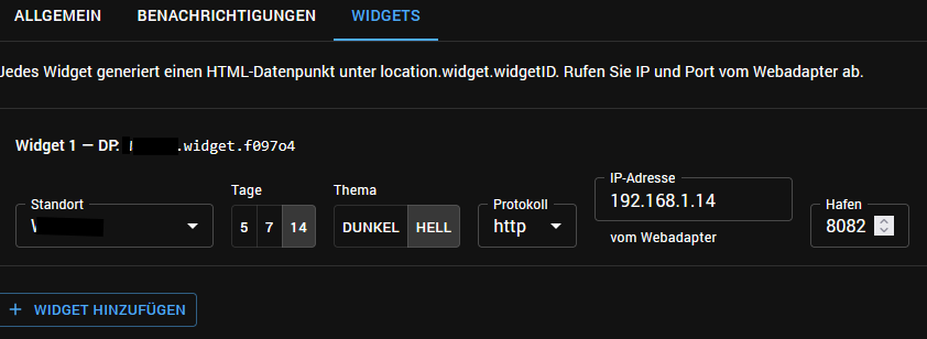

        Ich denke der größte Unterschied ist, dass man was genauer sagen kann welche DPs man alle haben möchte und die Settings was tiefer sind.
        Hab oben mal ein Bild von den Settings ergänzt.
