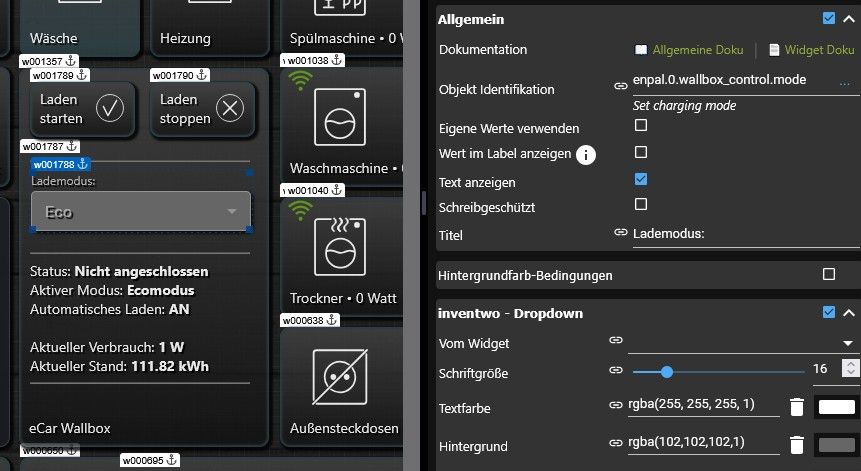

      ich habe den Wallbox-Modus über die Enpal-App geändert. Dadurch wurde zwar enpal.0.wallbox_control.currentMode geändert, aber nicht enpal.0.wallbox_control.mode. Dadurch ist das DropDown nicht aktuell.
      ist das ein Feature oder ein Bug?

        Wenn man die Wallbox über die App steuert, geht nur 'enpal.0.wallbox_control.currentMode' mit. Den anderen Datenpunkt kennt die App nicht.
        Ich schaue mir das nachher mal genauer an, wie ich das bei mir in der VIS mache.

          In der VIS nutze ich das Dropdown auf 'enpal.0.wallbox_control.mode' als Anzeige und auch zum Steuern.
          Ich habe jetzt extra zum Testen die App wieder installiert (hatte ich vom Handy gelöscht, weil ich alles über die VIS mache).
          Wenn ich dort umschalte, geht der 'enpal.0.wallbox_control.currentMode' mit, der 'enpal.0.wallbox_control.mode' jedoch nicht.
          Ich schau mal, ob ich das fixen kann.

            @ktsalti .. der Bug ist in der v0.4.3 behoben!
