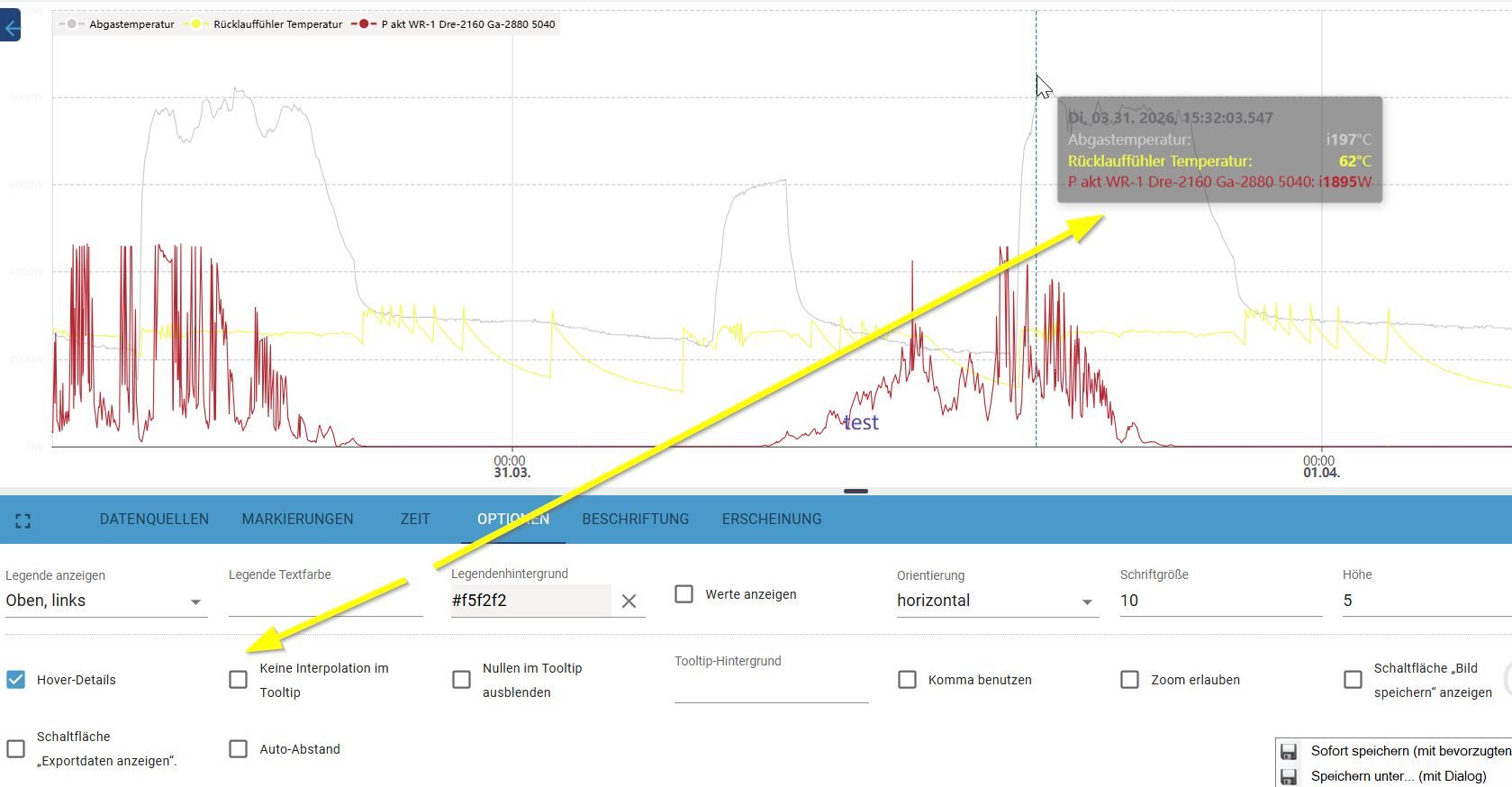

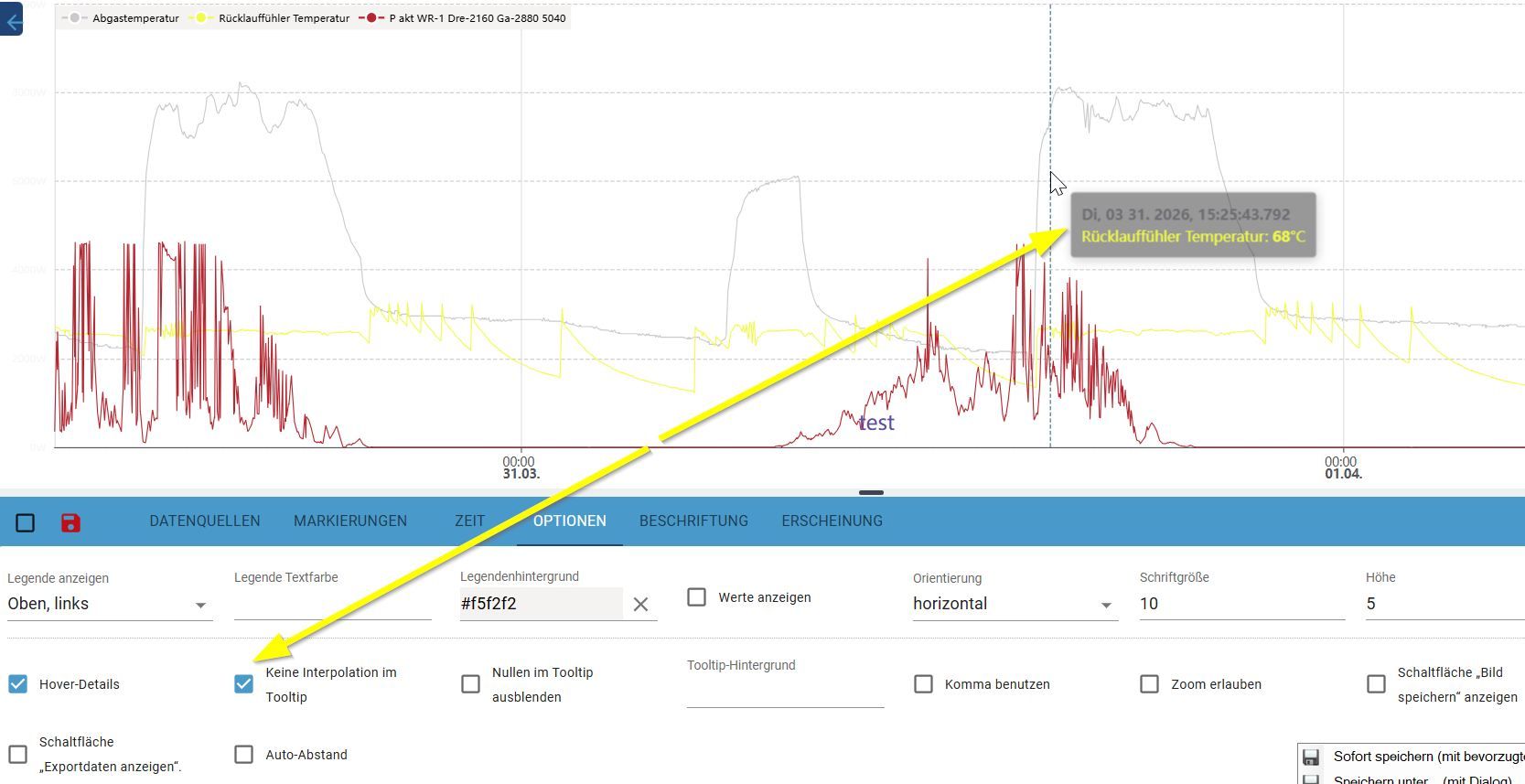

    Folgender "bug?" in Diagramme Adapter: Es wird nur einer Wert in der Legende angezeigt anstatt alle. Habe bereits mehrmals die Einstellungen verglichen und finde keinen Unterschied.
    So soll es sein und ist auch in allen Diagrammen, außer dem einem
    und so ist es in dem "vebugtem" Diagramm. Die Werte werden abwechselnd angezeigt.

        Ich denke, es geht um echarts.
        Mach mal im Reiter "Optionen" den Haken bei "Keine Interpolation im Tooltip" raus:

            WTF, so einfach war das !!!. Super vielen Dank!💪 💪 💪 👍 👍 👍
