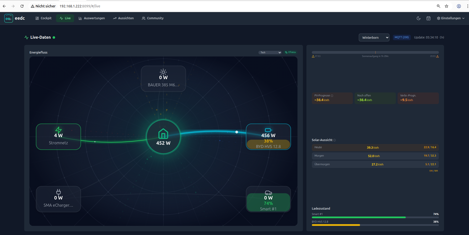

    • Live-Dashboard – Animiertes Energiefluss-Diagramm mit Echtzeit-Leistungswerten

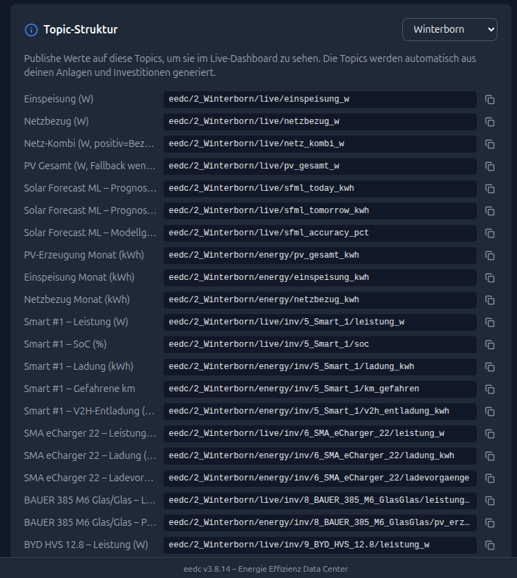

    EEDC lauscht auf standardisierte Topics:
    eedc/{AnlageID}_{Name}/live/einspeisung_w        → Einspeisung (W)
    eedc/{AnlageID}_{Name}/live/netzbezug_w          → Netzbezug (W)
    eedc/{AnlageID}_{Name}/live/pv_gesamt_w          → PV-Gesamtleistung (W)
    eedc/{AnlageID}_{Name}/live/batterie_ladung_w    → Batterie Ladung (W)
    eedc/{AnlageID}_{Name}/live/batterie_entladung_w → Batterie Entladung (W)
    eedc/{AnlageID}_{Name}/live/inv/{ID}_{Name}/leistung_w → Wechselrichter-Leistung (W)
    eedc/{AnlageID}_{Name}/live/inv/{ID}_{Name}/soc        → Batterie SoC (%)
    eedc/{AnlageID}_{Name}/energy/einspeisung_kwh    → Zählerstand Einspeisung (kWh)
    eedc/{AnlageID}_{Name}/energy/netzbezug_kwh      → Zählerstand Netzbezug (kWh)

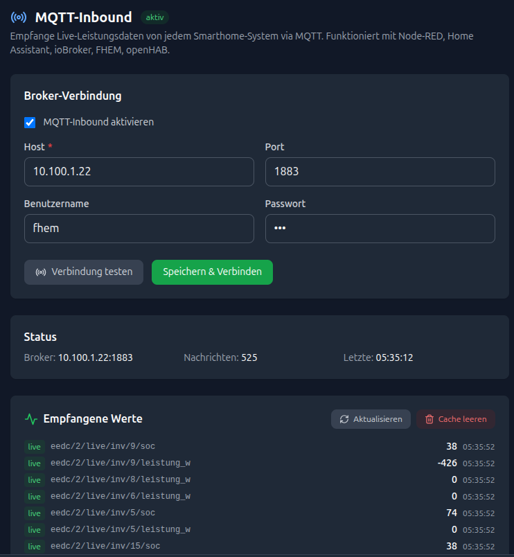

    MQTT-Konfiguration in EEDC
    Die Einrichtung in EEDC ist über die Web-Oberfläche möglich:
    1. Einstellungen → MQTT-Inbound → Broker-Daten eingeben (Host, Port, User, Passwort)
    2. Verbindung testen → Zeigt an, ob der Broker erreichbar ist
    3. Gateway-Mappings anlegen → Eure ioBroker-Topics auf EEDC-Topics mappen
    4. Topic-Monitor → Zeigt empfangene Nachrichten in Echtzeit an (zum Debuggen)
    Alternativ per Umgebungsvariablen im Docker:
    environment:
      - MQTT_ENABLED=true
      - MQTT_HOST=192.168.1.100    # Euer Mosquitto
      - MQTT_PORT=1883
      - MQTT_USER=eedc
      - MQTT_PASSWORD=geheim
        environment:
          - MQTT_ENABLED=true
          - MQTT_PORT=1883
          - MQTT_USER=eedc
