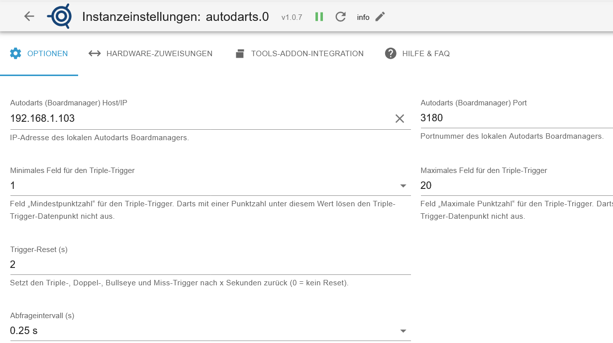

        Wie hoch hast du den Reset gesetzt? Der hat auch Einfluss auf Tools-Trigger

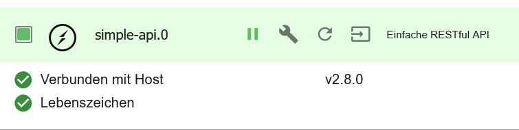

          simple-api läuft

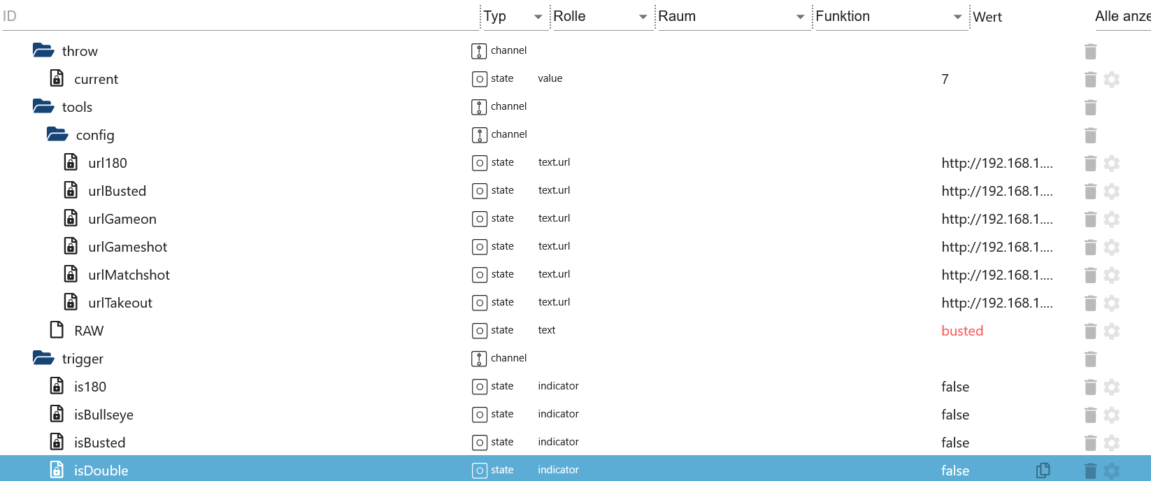

          http://192.168.1.10:8087/set/autodarts.0.tools.RAW?value=busted
          Wenn ich das im Browser eingebe wechselt der status auf busted.
          der Trigger isBusted hat aber noch nie auf true gewechselt.
          Hier die Einstellung im Adapter
          Die Verbindung zum Tools als auch Rest-API funktionieren. Nur werden bei mir die Trigger nie auf true gestellt bei Ereignissen bei denen das grundsätzlich eintreten soll.
