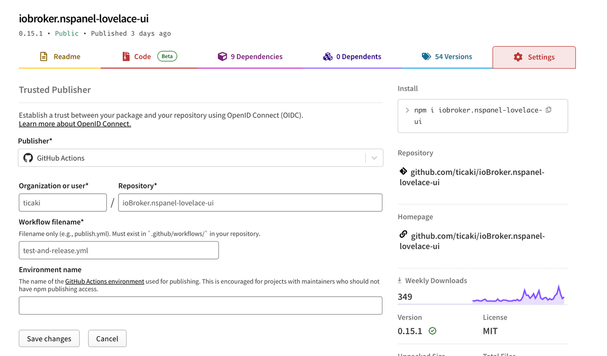

      Du must den Adapter für die erste Veröffentlichung von der cli aus pubilzieren. Wenn das hingegen eine ein Update ist dann:
      Auf npmjs das hier richtig für deinen Adapter ausfüllen.

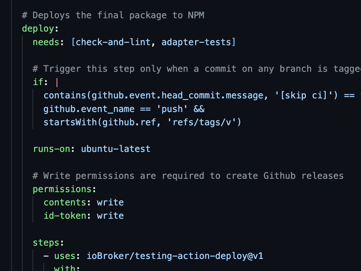

      und in
      .github/workflows/test-and-release.yml
      das hier wie im Bild oben ergänzen:
          # Write permissions are required to create Github releases
          permissions:
            contents: write
            id-token: write
      Bin gerade unsicher ob contents: write nicht schon immer da war

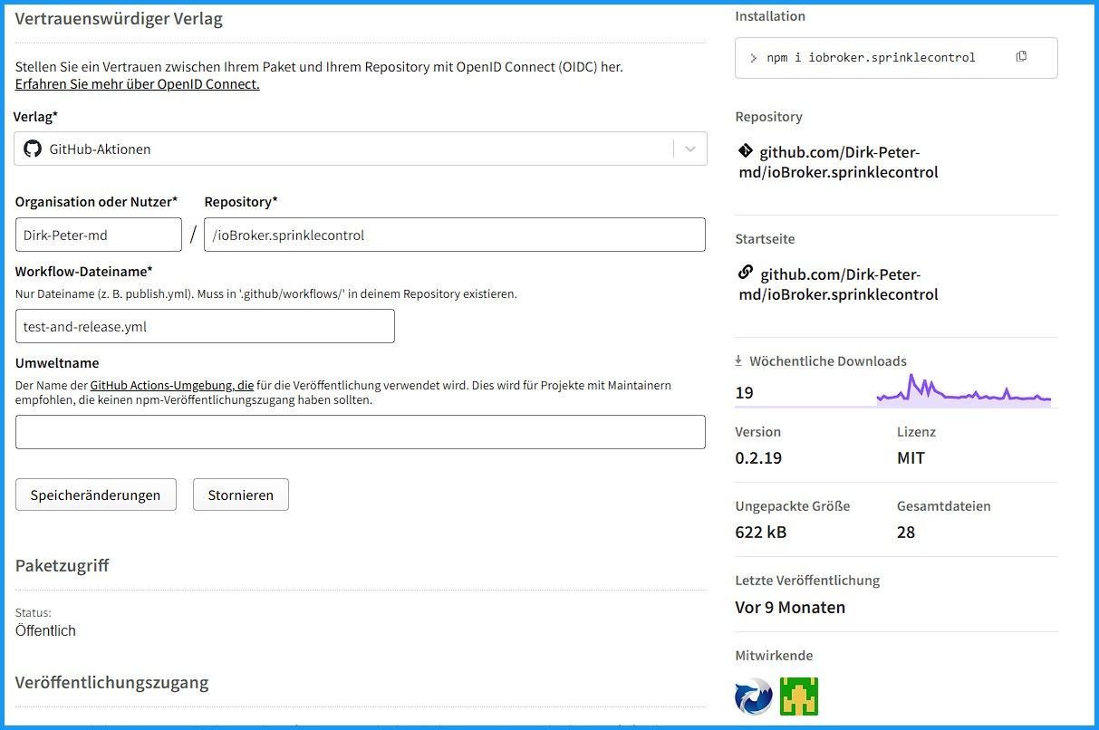

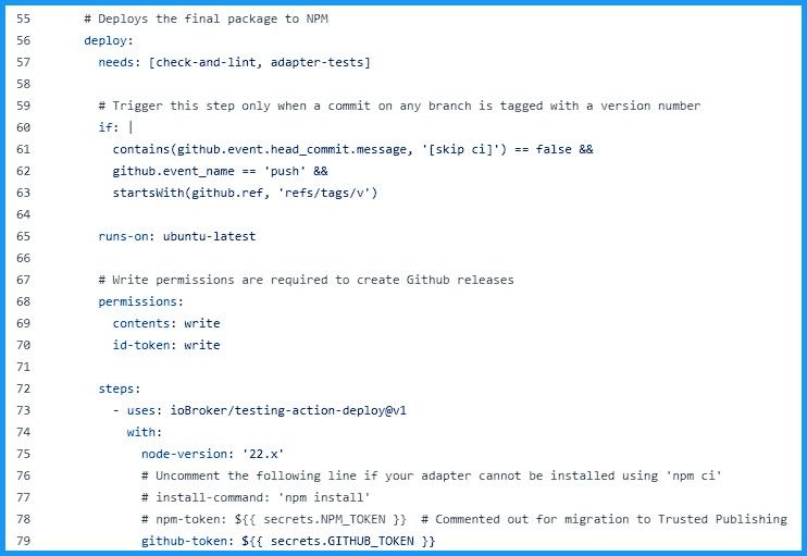

      • Dirk PeterD Offline
        Dirk PeterD Offline
        Dirk Peter
        Soweit ich sehe ist alles i.O. Aber mit Github und npm habe ich nicht viel am Hut. Es muss einfach laufen. Sorry für meine unkenntnis!
        npm-Fehlercode ENEEDAUTH
        npm-Fehler benötigen Authentifizierung Dieser Befehl erfordert, dass Sie eingeloggt sind https://registry.npmjs.org/
        npm-Fehler benötigt Authentifizierung Du musst diese Maschine mit 'npm adduser' autorisieren
        npm-Fehler Ein vollständiges Logbuch dieses Durchlaufs findet sich in: /home/runner/.npm/_logs/2026-03-21T12_52_04_869Z-debug-0.log
        Fehler: Der Prozess wurde mit Austrittscode 1 abgeschlossen.
        Der Fehler liegt beim einrichten der Authentifizierung.
        Der Log sagt mir ja auch npm adduser.
        Nur leider nicht wo :-(

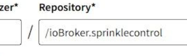

          ticaki
          Deine Repobezeichnung ist falsch dopple //
          EDIT: KA wieso ich da wieder ein rätsel gemacht habe - vor dem ioBroker darf kein / sein
          Spenden

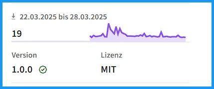

            Dirk PeterD Offline
            Dirk Peter
            Das war es, DANKE ! ! !
            und ich habe an einer ganz anderen Ecke gesucht. :-)
