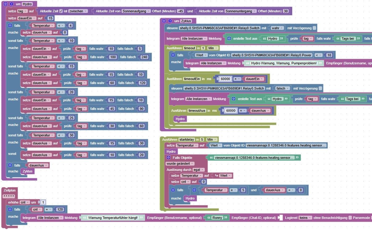

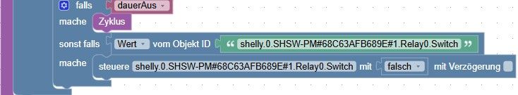

    Hallo, ich habe vor einigen Jahren ein Blockly-Skript für ein hydroponisches Pflanzturmsystem erstellt. Jetzt möchte ich es ein wenig ändern. Leider habe ich schon lange nicht mehr programmiert und hoffe das ich hier Hilfe finde.
    In dem Skript unten möchte ich jetzt folgende Idee (siehe im Bild) mit einbauen. Leider habe ich nicht mehr wie unten ein Intervall sondern sehr viele verschiedene. Vielleicht kann mir jemand helfen dies umzusetzen.
    Anbei das getestet Skript:

    • L Offline
      L Offline
      LaBamba
      Wichtig ist, dass es direkt beginnt, wenn man das Skript einschaltet!
      • L Offline
        L Offline
        LaBamba
        Ich habe jetzt in jeden schaltprozess ein Intervall eingebaut. Leider startet aber jetzt das Intervall nicht mehr direkt.
        • L LaBamba

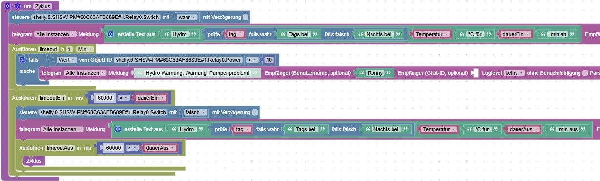

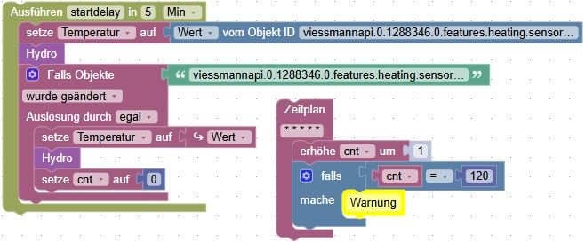

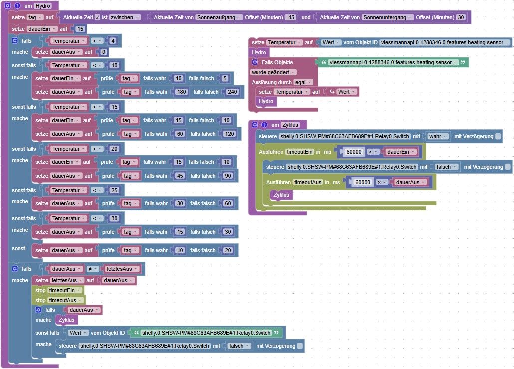

          @LaBamba sagte: Wichtig ist, dass es direkt beginnt, wenn man das Skript einschaltet!
          Vorschlag:
          • paul53P Offline

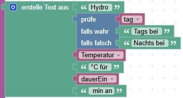

            Den Telegramm-Text kann man z.B. so zusammensetzen:
            EDIT: Funktion Zyklus mit Telegram:

              Erstmal danke für deine Mühe!
              Das schaut ja richtig komplex aus. Da muss ich mich erstmal reindenken. Auf diese Lösung wäre ich allein nie gekommen.
              Eine kurze Frage müsste dies nicht heißen, setze dauerhaft ein auf 0, damit die Pumpe bei unter 4 grad nicht läuft. Nach meiner Logik würde die Pumpe bei dauerhaft aus unter 4 Grad immer laufen???
              • L LaBamba
                @LaBamba sagte: müsste dies nicht heißen, setze dauerhaft ein auf 0, damit die Pumpe bei unter 4 grad nicht läuft.
                Die Antwort findest du hier:
                Ich habe dafür dauerAus verwendet, weil sich dauerEin nicht bei jeder Temperaturspanne ändert, sondern in einigen Fällen auf 15 Minuten bleibt.

                  L Offline
                  LaBamba
                  Hallo Paul @paul53, ich habe noch zwei kleine Probleme.
                  1. Startet meine Raspberry Pi nachts neu. Beim Neustart wird das Skript ausgelöst jedoch ist anscheinend noch nicht alles aktiviert. Folglich läuft anscheinend der Schaltbefehl ins leere und es kommt Hydro Warnung, Warnung, Pumpenproblem eine Minute später. Laut den mitgelockten Leistungswerten läuft die Pumpe dann auch nicht.
                    Kann man hier eine Verzögerung von 5 min einstellen damit das Skript nicht sofort reagiert wenn das System wieder hochfährt.
                  2. Mein aktueller Temperatursensor hat Batterien. Kann man irgendwas einbauen das eine Warnmeldung rausgibt wenn sich die Temperatur über längere Zeit nicht mehr ändert und dann evtl. einen zweiten Außentempertursensor verwendet der einspringt um eine gewisse Sicherheit zu bekommen wenn ich z.B. im Urlaub bin.
                  Sonst klappt das Skript super und meine neuen Erdbeeren freuen sich. Besten Dank nochmal.

                        Hallo @paul53
                        erstmal vielen vielen Dank für die Hilfe beim Skript.
                        DIe Pflanzen freuen sich und bilden trotz der noch kalten Temperaturen viele neue gesunde weiße Wurzelansätze und Blätter.
                        Die Praxis zeigte noch ein Problem bei leichten Temperaturschwankungen bzw. fallenden Temperturen am Tag und in der Nacht. Hier kommt es vor, dass die Pumpe teilweise 3 mal hintereinander aktiviert wird wenn die Temperatur leicht um einen Grenzwert schwankt. Bzw. wenn die Tempertur unter einen Grenzwert fällt und die Pumpe dann nach nur 3-4 min Auszeit wieder aktiviert wird.
                        Vorallem da die Ausschaltintervalle bei niedrigeren Temperaturen größer sind wird hier öfters einen unnötig lange Bewässerung durchgeführt die auch Energie kostet. Ebenso reduziert dies die Lebensdauer der Pumpe.
                        Wäre es möglich, wenn eine Schwelle nach unten erreicht wird den Ausschaltzyklus erst zu beenden wenn die Zeit des alten Ausschaltzyklus (also die Off-Zeit) beendet ist. Nach unten wäre dies unkritisch da die Ausschaltzyklen immer länger werden.
                        Auch beim Übergang von Tag zu Nacht kommt der Effekt, dass die Pumpe relativ lang läuft öfters vor. Da beim Übergang Tag zur Nacht direkt wieder ein neues Intervall mit Pumpe an angetriggert wird.
                        Auch hier wäre es sinnvoll den alten Zyklus des Ausschaltintervalls erst auslaufen zu lassen bevor der das neue On-Intervall in einem anderen Temperaturbereich beginnt.
                        Bei steigenden Tempraturen würde ich es in Kauf nehmen, da es bei höheren Temperaturen sonst zu Sauerstoffmangel der Pflanzen an den Wurzeln oder Austrocknung der Wurzeln kommen könnte.
                        Anbei das aktuelle Skript mit geänderten Temperatursensoren usw. und meinen großen Dank im Voraus!!!!
                        <block xmlns="https://developers.google.com/blockly/xml" type="schedule" id="vbIVcD1KaDJJ~I2JS+6E" x="-513" y="-1588">
                          <field name="SCHEDULE">* * * * *</field>
                          <statement name="STATEMENT">
                            <block type="math_change" id="{_2G@689k!l?bOZuH|kD">
                              <field name="VAR" id="vGD4^:?$tv;A|f#hKk[X">cnt</field>
                              <value name="DELTA">
                                <shadow type="math_number" id="mpj`cJhX9=dw-2yWD0L=">
                                  <field name="NUM">1</field>
                                </shadow>
                              </value>
                              <next>
                                <block type="controls_if" id="pc/|^luOsp71PW#HG^BD">
                                  <value name="IF0">
                                    <block type="logic_compare" id="WTIS,Yhv~18WSL#IUb^m">
                                      <field name="OP">EQ</field>
                                      <value name="A">
                                        <block type="variables_get" id="]v+*`999?)/*n5PUbmxg">
                                        </block>
                                      </value>
                                      <value name="B">
                                        <block type="math_number" id="?+HW]4e,;=*9[r~vES~6">
                                          <field name="NUM">120</field>
                                        </block>
                                      </value>
                                    </block>
                                  </value>
                                  <statement name="DO0">
                                    <block type="telegram" id="W|O:dyKP6:!Mvo}lg8RJ" inline="true">
                                      <field name="LOG"></field>
                                      <field name="ESCAPING">FALSE</field>
                                      <field name="DISABLE_WEB_PAGE_PREVIEW">FALSE</field>
                                      <value name="MESSAGE">
                                        <shadow type="text" id="U/hkhig[Gdi?J+,e$.,g">
                                          <field name="TEXT">Warnung Temperaturfühler hängt!</field>
                                        </shadow>
                                      </value>
                                      <value name="USERNAME">
                                        <block type="text" id="gg!KQ(H0z+/d45Kr6Qti">
                                          <field name="TEXT">Ronny</field>
                                        </block>
                                      </value>
                                    </block>
                                  </statement>
                                </block>
                              </next>
                            </block>
                          </statement>
                        </block>

                          @LaBamba [sagte]: Anbei das aktuelle Skript mit geänderten Temperatursensoren usw.
                          Das ist nur der Teil für die Sensor-Warnung.
                          L 1 Antwort Letzte Antwort

                            @LaBamba [sagte: den alten Zyklus des Ausschaltintervalls erst auslaufen zu lassen bevor der das neue On-Intervall in einem anderen Temperaturbereich beginnt.
                            Besser, man macht die Ermittlung der Ein- und Ausschaltzeiten nicht mit dem Temperatur-Trigger, sondern zum Ende der Ausschaltzeit:
                            Anmerkung: Bei dauerAus = 0 (Temperatur < 4 °C) wird der Zyklus beendet. Er wird bei >= 5 °C (1 K Hysterese) wieder gestartet, wenn er nicht läuft.
                              L Offline
                              L Offline
                              LaBamba
                              Ohhh anscheinend war noch etwas im Skript angewählt.
                                L Offline
                                L Offline
                                LaBamba
                                schrieb am zuletzt editiert von LaBamba
                                Ich habe es jetzt mal umgeschrieben und werde es die nächsten Tage testen.
                                Besten Dank!
