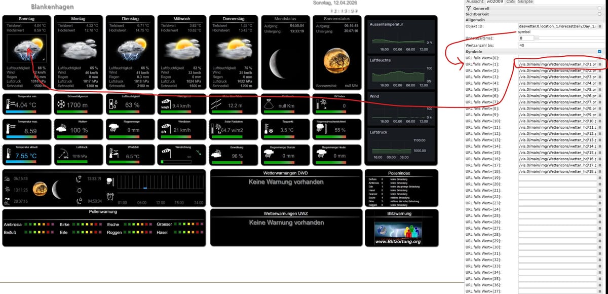

                      könnte mir vielleicht jemand mal sagen, wie ich beim Adapter daswetter benutzerdefinierte Symbole einstellen kann ? Habe schon mehrere Varianten probiert. Scheint irgendwie an den Rechten und am Speicherort der png-Dateien zu liegen. Gebe ich den vollen Pfad an /opt/iobroker/iobroker-data/files/vis.0/main/img/WetterHd/ findet der Adapter keine Icons. Gebe ich ihm den Pfad /icons/weather/gallery1/png/64x64/ an, dann findet er die Icons der Gallery1. Vielleicht kann mir da jemand helfen.

                        antworte mal mit meiner Lösung: habe in der VIS jetzt eine Basic-Image8 Widget eingebaut und stelle dort die Werteanzahl auf 40 (41 Icons in der Gallery 1/png/64x64) In den Einstellungen des Widgets ordne ich jedem Wert meine HD-Icons zu und bekomme dann in der Wetterseite meine eigenen Icons angezeigt.
                        Nun muss ich noch ergründen, warum im Wetteradapter 41 Icons sind und dann eventuell zu meinen Icons noch interpolieren. Aber das ist kein Hexenwerk mehr.

                            hab das selbe Problem.
                            Ja, alte Instance + Adapter vor Installation im Admin gelöscht.
                            Nach meiner Analyse ist das Problem im VIS-2. (Version 2.14.3)
                            Der Filebrowser zeigt den Icon Pfad von DasWetter nicht an.
                            Ich hab noch die "alte" VIS Instance am laufen.
                            Dort sehe ich im Filebrowser den Icon Pfad von das Wetter und kann auch Icons auswählen.
                            Ich hab mir dann den Pfad von einem Icon kopiert und im VIS-2 eingefügt.
                            Das Icon wird in meinem VIS-2 View angezeigt.
                            Damit ist für mich klar, das der Filebrowser im VIS-2 das "Problem" ist.
