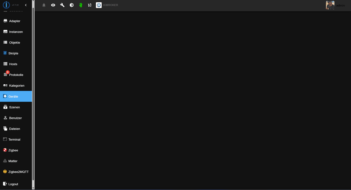

    denjo
    wie im Bild zu sehen kann ich meine Aliase nicht bearbeiten, es wird nichts angezeigt. kann mir jemand erklären warum???

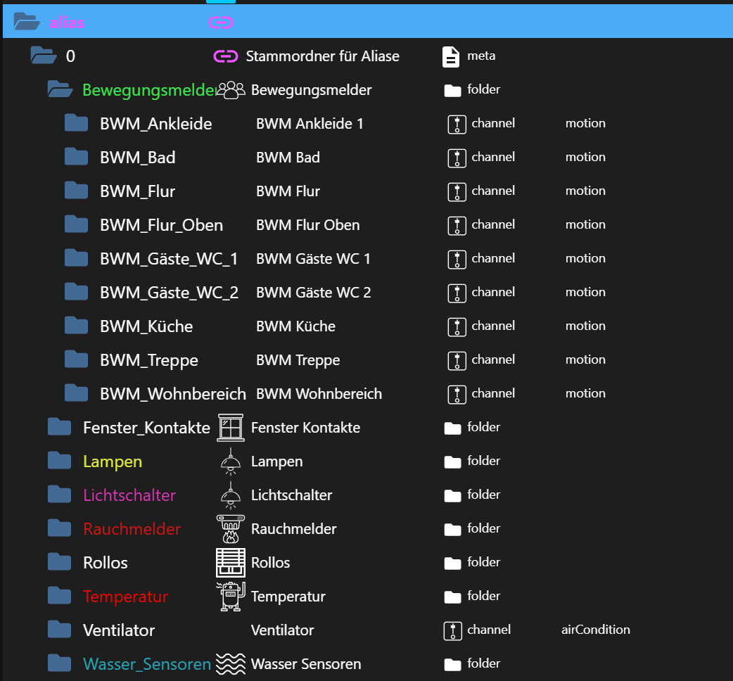

      @denjo sagte in Geräte Alias sind weg:
      dann zeig mal den Objektbaum von alias.0
      D 1 Antwort Letzte Antwort
        • HomoranH Nicht stören
          und welches ist der nicht bearbeitbare alias?

            @Homoran wenn ich einen neuen alias anlegen will muss ich das doch unter geräte oder sehe ich das gerade falsch?

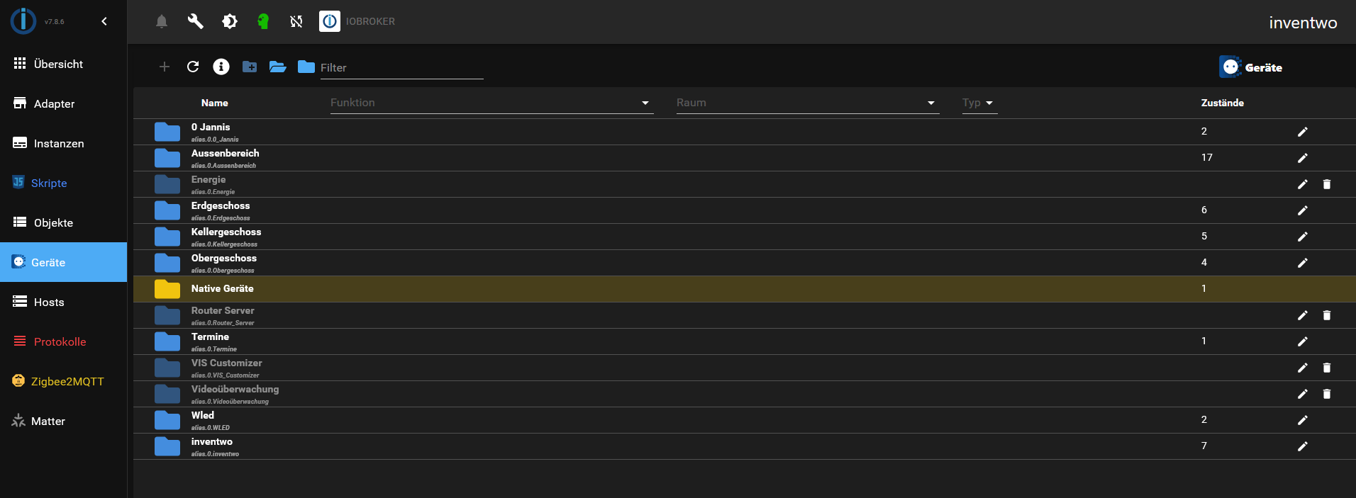

                • lobomauL Offline
                  lobomauL Offline
                  lobomau
                  Das Bild sollte gefüllt sein wie unten zu sehen. Bei funktioniert es mit ähnlicher Version:

                    @lobomau genau das meine ich ja, sonst war es immer gefüllt

                      Bei mir seit Update auf Geräte Adapter Version 1.2.14 genauso -> leere Seite im Geräte-TAB.
                      ... siehe eine von mehreren Issues auf Github https://github.com/ioBroker/ioBroker.devices/issues/537

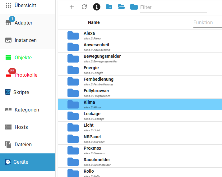

                        Bei mir ist alles bestens ich hab aber Admin v.7.8.3 und JS Controller 7.1.0

                          ich habe admin auch mal auf 7.8.3 gebracht trotzdem alles leer, hat noch irgendwer eine idee warum?

                                ich hatte schon Sorge, das ich der Einzige bin, der ebenfalls mit Version 1.2.14 im Reiter Geräte nix sieht.
                                Da scheint tatsächlich was mit der Version (1.2.14) nicht in Ordnung zu sein. Noch dazu das diese als stable gekennzeichnet ist, denn ich habe auf zwei ioB-Systemen das gleiche Phänomen.
                                Ich habe dann im Expertenmodus die Version 1.2.12 wieder drüber gebügelt. Und siehe da --> alles wird wieder angezeigt.
