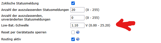

            Bei mir war mal unter Einstellungen - Geräte ( HmIP-WTH ) - Low Batt Schwelle ein Wert von 12 V eingetragen statt 2.2 V.
            Vielleicht ist das bei Dir auch der Fall.

                  @Linedancer
                  Der Kollege @wsvd meint keinen DP sondern eine Einstellung in der CCU.

                        @Samson71
                        Das war ein Beispiel aus der CCU
                        @linedancer
                        Kann aber tatsächlich so sein , wie Du geschrieben hast, dass es nur bei HMIP Geräten angezeigt wird.
                        Meine klassischen Thermostate haben diese Einstellung nicht.
                        Dort habe ich den DP Low Battery auf Kanal 0.
                        Welches aber dafür die "Schwelle" von false zu true ist, habe ich noch nicht rausgefunden.
